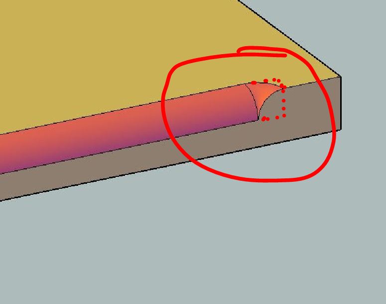

hat leider etwas länger gedauert mit der Antwort.
Anbei mal eine "Zeichnung" (auch als PDF) aus der eigentlich klar hervorgehen sollte, was mein Ziel ist.

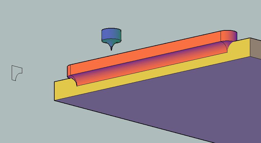

hier mal ein Bild zu 1.   ---->
Geht ratzfatz
ABER: Wie wird das gefertigt?
VG
- Heimwerker

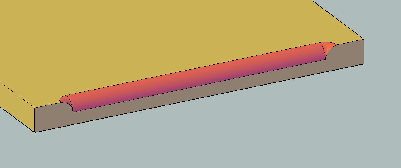

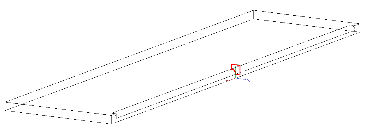

da habe ich doch glatt deine Anforderungen nicht richtig gedeutet. Ich hatte ein Balkonbrett im Kopf, das oben abgerundet ist.
Ich kenne keinen direkten Befehl in TC der das kann. Das würde heissen,
daß du die Form selbst erstellen müßtest und dann subtrahieren.
Siehe Bild im Anhang.

Hallo Leopoldi,
Mit einer Oberfräse.
