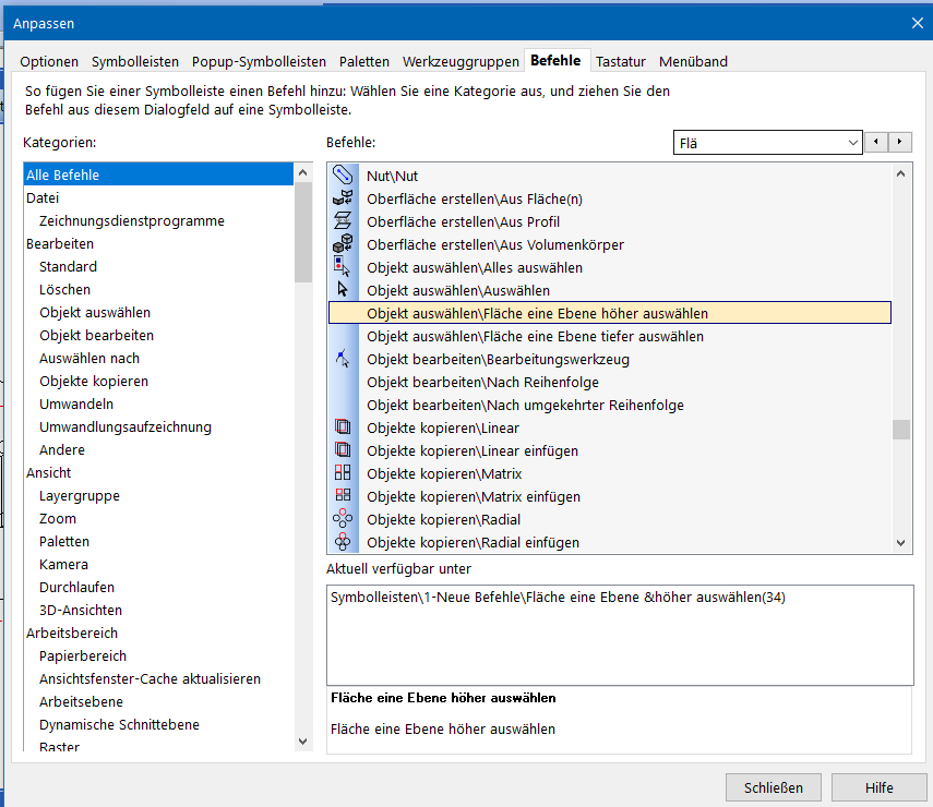

ich habe in den Befehlen gestöbert und die Befehle "Fläche eine Ebene höher auswählen" und
"Fläche eine Ebene tiefer auswählen" gefunden.
Jetzt weis ich leider nicht wozu die Befehle benutzt werden können.
Wozu sind die Befehle bzw. wobei kann ich die Befehle benutzen?

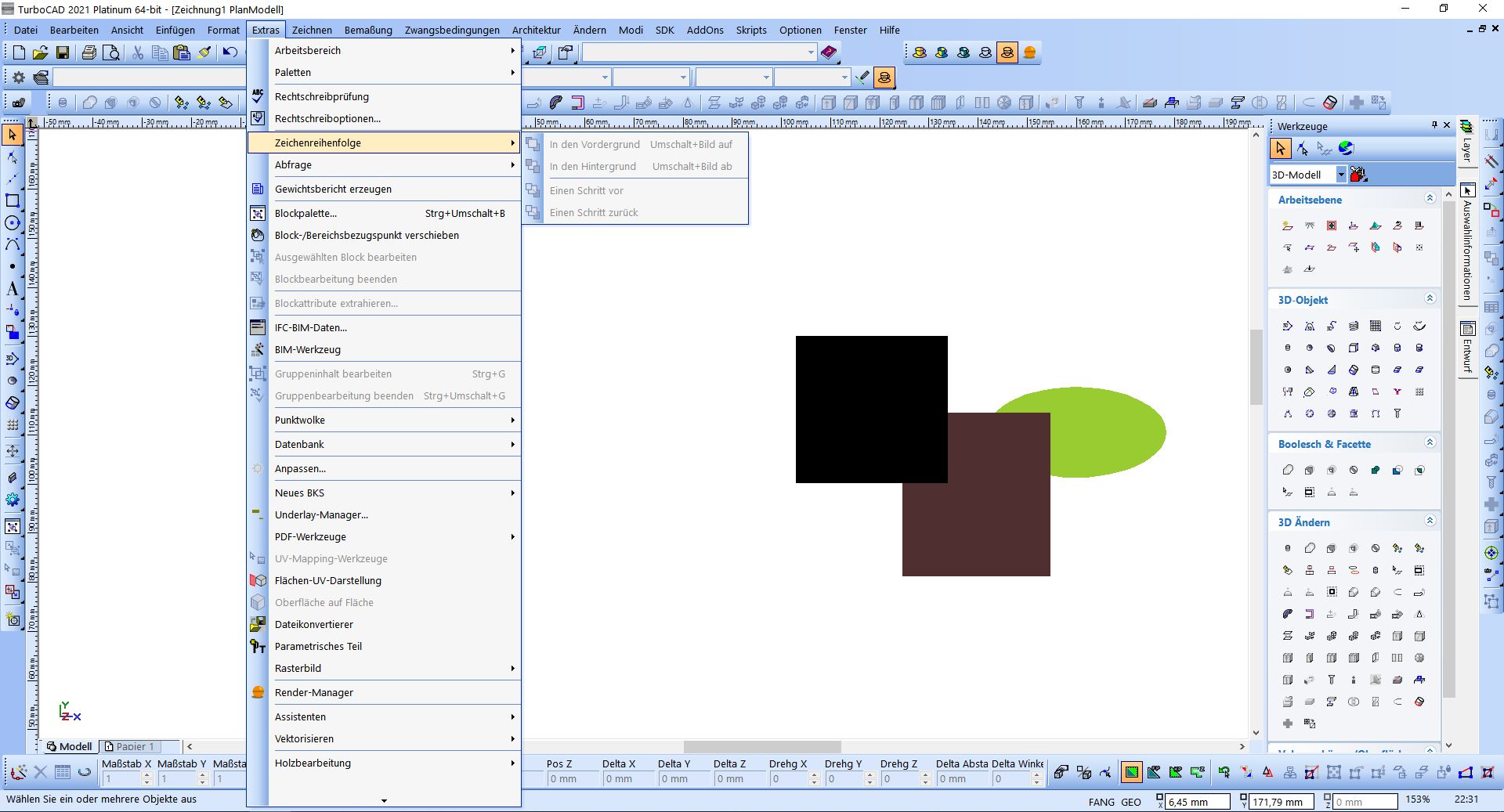

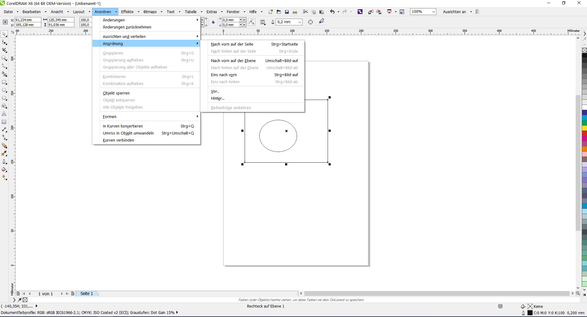

Könnte dein gefundener Befehl mit Extras>Zeichenreihenfolge>In den Vordergrund/Hintergrund/eins nachvorn...   in Zusammenhang sein?
Im Handbuch "Objekte stapeln" auf Seite 1171
Ich benötige diesen identischen Befehl ständig im CorelDraw.
Nein leider nicht, das betrifft die Layersteuerung.
Ich habe nochmal in den Befehlen gesucht. Dort habe ich die Befehle unter
"Objekt auswählen/Fläche eine Ebene höher auswählen" und
"Objekt auswählen/Fläche eine Ebene tiefer auswählen" gefunden.
Aber was man mit den Befehlen anfangen kann habe ich noch nicht herausgefunden?

Hallo Sweeper,
die Befehle können sichtbar gemacht werden. Ich habe mir eine eigene Symbolleiste "NeueBefehle"
gebastelt. Dann habe ich alle Befehle in den Optionen durchforstet und in die Symbolleiste
gezogen. Das mache ich so, dann kann ich die Befehle später (wenn mehr Zeit ist) erkunden.
Jetzt waren ebend diese beiden Befehle dran.
Was mich noch wundert ist, daß mal abgesehen das es kein Icon gibt, dort "Fläche" statt "Oberfläche"
und "Ebene" statt "Arbeitsebene" steht.
