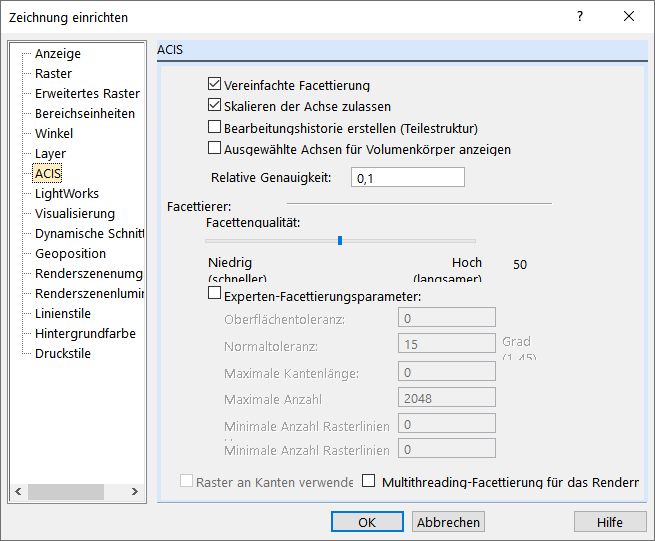

bei meinem TC 2021 Platinum 64-bit ist die Bearbeitungshistorie ausgeschaltet unter
Optionen > Zeichnung einrichten > ACIS > Bearbeitungshistorie erstellen (Teilestruktur)
nicht der Haken gesetzt. Bei jeder Booleschen Operation wird sofort ein ACIS-Körper angezeigt, ohne Bearbeitungshistorie. Ich muss bei jeder neuen Zeichnung immer die >Zeichnung einrichten<
Frage: War das schon immer so, auch in alten Versionen?

stelle einmal die Bearbeiungshistorie erstellen auf EIN. Danach unter "Extras" - "Arbeitsbereich" - "Anpassen" - "Optionen" - "Speichern unter" die Einstellungen speichern. Kannst den Namen selbst definieren.

wenn ich zu Beginn der Zeichnung die Bearbeitungshistorie einschalte, und die neue Zeichnung abspeichere, dann bleibt die Einstellung auch erhalten.
Dein Vorschlag funktioniert bei mir nur für die aktuelle Zeichnung. Ich darf halt nicht vergessen bei jeder Zeichnung die Bearbeitungshistorie einzuschalten.

dann versuche es nochmal, jedoch speichere es in der Vorlage (.TCT Datei)

da ich letztens das TC vom PC entfernt und neu installiert habe, ist die Bearbeitungshistorie wieder eingeschaltet.
