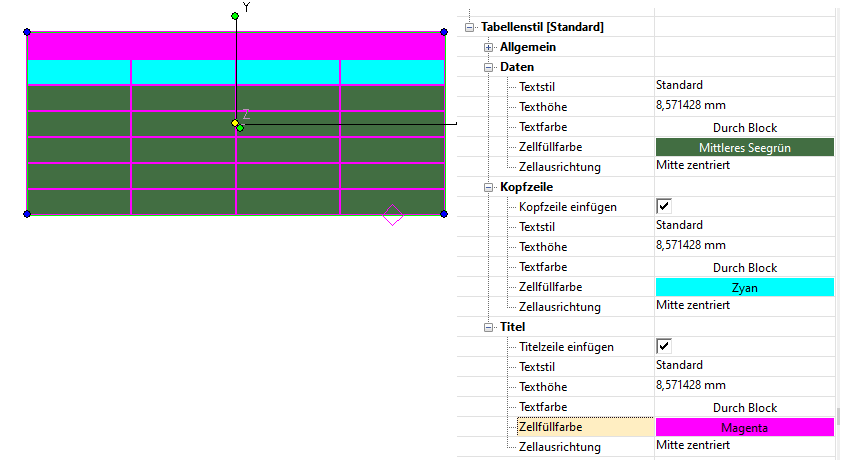

Ich möchte gern eine Tabelle einfügen.
Nach dem Handbuch habe ich einen Tabellenstill 1 erstellt.
Die Kopfzeile soll farbig sein. Und die Titelzeile auch.
Das ist auch so im Tabellenstill 1, im Stillmanager, eingestellt.
Aber, die eingestellten Zellfüllfarben werden weder im Modellbereich noch im Papierbereich farbig angezeigt. Nichts.
Meine Frage ist: warum?
Die Zeichnung hänge ich mit an.
Ich bedanke mich schonmal für die Hilfe, freue mich auf Vorschläge und hoffe auf Lösungen.

hmmm, bei mir geht es problemlos. Siehe Screenshot.
Ich habe die Tabelle mal in eine neue Datei kopiert, dort wird die Tabelle korrekt angezeigt.
Vielleicht ist deine Originaldatei defekt??

Hallo TC17pro,
Vielen Dank für die Rückmeldung.
Ich habe Deine Vorgehensweise wiederholt. Und das hat funktioniert.
Tabelle kopieren. Neue Datei. Tabelle einfügen.
Alle Einstellungen (Farben) sind in der Kopfzeile und im Titel vorhanden.
Prima. Vielen Dank.
