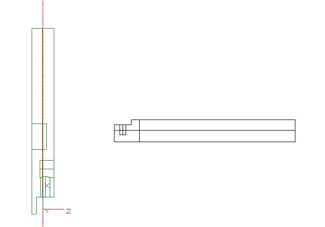

kurz zu meiner Person, ich habe bisher mit Design CAD gearbeitet und bin vor ca. 2 Wochen nach TurboCAD 2022 Pro Platinum umgestiegen. Da die GUI relativ intuitiv ist, komme ich damit gut zu recht. Die Umstellung der 3D Denkweise in Arbeitsebenen ist jedoch neu und darin liegt ev. auch der unten beschriebenen Fehler.
Die 3D Ansicht von 2 noch nicht zusammengesetzten Volumenkörpern als "Drahtmodell" wird korrekt dargestellt (image1.jpg), ebenso die 3D Darstellung, nachdem ich "Linien verdecken" ausgewählt habe (image2.jpg). Füge ich nun beide Volumenkörper mit dem Befehl "Durch 3 Punkte zusammensetzen" aneinander, wird die 3D Ansicht "Drahtmodell" in meinen Augen korrekt dargestellt (image3.jpg), die 3D Ansicht "Linien verdecken" jedoch nicht (image4.jpg). Es sind nur die beiden Layer der Objekte sichtbar und einer der beiden ist auf aktiv gestellt.
Die Image-Files habe ich diesem Beitrag angehängt.

Leider ist nur image4.jpg zu sehen. Somit ist (für mich zumindest) dein Problembeschreibung nicht nachvollziehbar.
Also bitte die anderen Bilder erneut hochladen.
Soweit ich aus deinem Text entnehmen kann, würde ich folgendes überprüfen:
1. Ansicht "Linien verdecken": Wenn die "fehlenden" Linien nicht angezeigt werden kann es sein,
  daß die Objekte inneinander bzw. überlappend sind. Also mußt du die Lage der Objekte überprüfen.
2. Ansicht "Linien verdecken": Wenn die verdeckten Linien nicht angezeigt werden kann es anden
  Einstellungen der Ansicht liegen. Hierzu klicke mit der !rechten! Maustaste auf die aktiverte Tasse
  des jeweiligen Rendermodus. In dem aufgehenden Fenster kannst du "verdeckte Linien" auswählen.
  Wenn du eigene Linienstile bevorzugst kannst dort auch auf "eigene..." und den Schalter benutzen der
  rechts davon angezeigt wird. Dort könntest du auch einstellen, daß die verdeckten Linien und jetzt kommts
  unsichtbar dargestellt werden.

Die Darstellung ist richtig.
Der Grund ist das die Objekte sind nicht boolesch vereinigt sind.
Führe das mal durch und die Darstellung entspricht deinen Erwartungen.

zum überprüfen ob das verschobene Objekt richtig liegt wechsle zuerst Seitenansicht,
dann Vorderansicht und zuletzt in die Draufsicht. Soviel zur Kontrolle.
Ich denke dein eigentliches Problem ist der Befehl 3D-Zusammensetzen. Wenn du diesen
Befehl verwendest, achte darauf daß der ORTHO-Modus (kleiner Schalter unten) aus ist.
Dann schalte alle Fangeinstellungen aus bzw. benutze nur End- bzw. Schnittpunkt zum
fangen. So müßte es eigentlich gehen.

vielen Dank für Eure Antworten. Ich glaube mein Problem liegt tatsächlich daran, dass die beiden Objekte nicht richtig ausgerichtet sind, wie es TC17pro vermutet hat. Hierzu habe ich vor der 3D Vereinigung mir die Seitenansicht anzeigen lassen (image5.jpg) Hier ist eindeutig zu erkennen, dass die Objekte nicht richtig ausgerichtet sind. Image6.jpg zeigt die beiden nicht ausgerichteten vereinigten Objekte. Wobei mir bei meinem nächsten Problemchen sind, wie kann ich die Objekte so ausrichten, dass diese passen? Der Umgang mit den Ansichtsebenen habe ich noch nicht komplett verinnerlicht.

Ich war der Meinung das das Teil so plaziert sein soll.
Versetzen von 3D Teilen ist kein Hexenwerk.
Das teil welches du versetzen willst auswählen eventell den Bezugspunkt ändern und dann an die passende Stelle verschieben.
Es stehen dir auch die Befehle:
Durch 3Punkte zusammensetzen
Durch Kante und Punkt zusammensetzen
Durch Facetten zusammensetzen
Zur Verfügung.
Damit kannst du recht gut visuell erkennen wo dein zu versetzendes Teil landet und ob es an richtiger Stelle sitzt.
Tipp:
Blende das Raster mal aus. Das sollte die Übersichtlichkeit erhöhen. Wenn dann noch der Rasterfang eingeschaltet ist kann schon mal ein Teil an falscher Stelle landen.

danke für Deine Antwort. Wahrscheinlich habe ich das Problem nicht präzise genug umschrieben.
Ich hatte den "Durch 3 Punkte" zusammensetzen Befehl bereits ausprobiert, was aber immer dazu führte, dass das senkrechte Objekt immer in die Mitte des waagrechten Objektes verschoben wurde. Nachdem ich die beiden Objekte markiert und den Befehl "Auf Arbeitsebene platzieren" ausgeführt hatte, habe ich danach den o.g. zusammensetzen Befehl nochmals angewendet und siehe da, die beiden Objekte wurden korrekt zusammengesetzt. Jetzt passt es. Ich glaube bzgl. der Ausrichtung und den Arbeitsebenen muss ich noch etwas üben.
