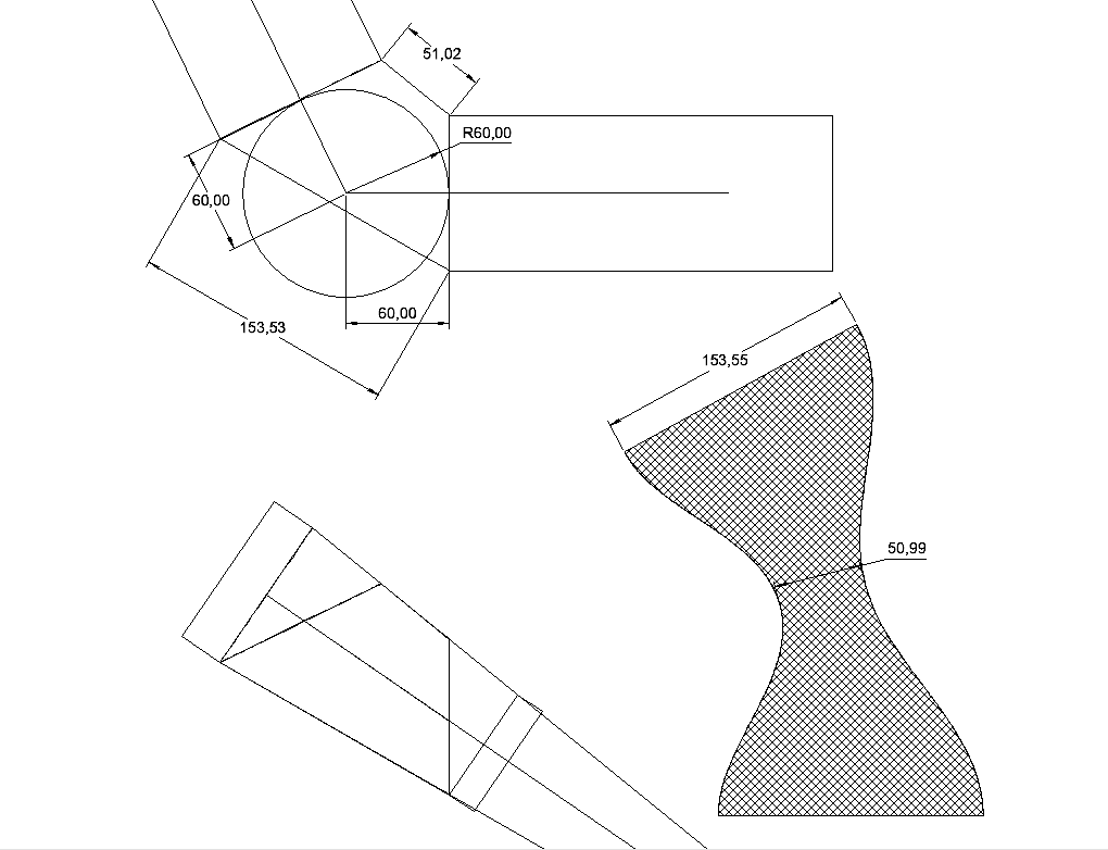

Hallo ich sollte 2 Rohre mit unterschiedlichem Durchmesser in einer Schräge miteinander verbinden.
Den Trianelkonus zu Zeichnen ist nicht das Problem. Nun möchte ich diesen Abwickeln, so dass ich diesen aus einem Blech heraus schneiden kann und dann anschließend runden.
Bisher haben alle Versuche fehl geschlagen. Kann mir jemand einen Tipp geben
Rohr 90 Ø liegt wagrecht Rohr 104 Ø steigt in einem Winkel von 64° die beiden Rohre sind vom Knickpunkt 60 mm entfernt

...die beiden Rohre sind vom Knickpunkt 60 mm entfernt
In deiner Skizze ist der Knickpunkt leider nicht ersichtlich.
Bitte ergänze deine Skizze um das Maß 60mm.

ich kann deine Datei nicht öffnen und habe es mal so abgewickelt. Siehe Anhang.
EDIT: Die Abwicklung ist in der neutralen Faser bei 1mm abgewickelt, dann müßte es nach dem biegen in etwa hinhauen.

ich wollte dir die einzelnen schritte jetzt aufschreiben, leider
konnte ich es nicht mehr replizieren. Ich hatte den Abstand nach oben
(also die Hoehe) dann auch auf 60mm eingestellt. Dann hat es nicht
mehr funktioniert.
Ich denke es liegt daran, daß das Zwischenstück sich dann öffnet.
Soll heißen, der Radius des Zwischenstücks vergrößert sich von
R=45mm(90) auf R=52mm(104). Oder anders ausgedrückt die beiden äußeren
Kanten sind nicht mehr parallel und daher läßt sich das Zwischenstück
nicht abwickeln.
Wenn ich heute mittag nochmal Zeit finde, werde ich es nochmals überprüfen
ob ich eine Lösung finde.
Tut mir Leid, ich war wohl zu euphorisch.

so, ich habe es nochmals neu konstruiert und habe folgende Schritte ausgeführt.
1. Zeichne und plaziere die Zylinder 90mm und 104mm
2. benutze den Befehl "Element extrahieren" an den beiden Zylinderstirnseiten
3. Erzeuge eine Erhebung von Kreis zu Kreis
- Vermutlich hat sich deine Arbeitsebene jetzt mehrmals geändert
- Stelle die Arbeitsebene wieder auf "Welt" und Ansicht auf "Welt"
4. Kopiere die Erhabung nach z.B. unten
5. Benutze Hilfslinien entlang der inneren und äusseren Kanten
6. Zeichne einen Hilfskreis vom Schnittpunkt der Hilfslinien bis zum höchsten Punkt
6.1 Zeichne eine Hilfslinie von den beiden Schnittpunkten
7. Benutze eine weitere Hilfslinie "2 Punkte", Punkt 1 der am weitesten entfernte Punkt,
  Punkt 2 Schnittpunkt Kreis und 2. Hilfslinie.
7.1 Hilfslinie "Senkrecht durch Linie"
8. Miss die Entfernung zwischen den drei Schnittpunkten und der eben erzeugten Hilfslinie (7.1)
  Die Entfernung ist die Höhe des Kegels (9.)
8.1 Miss die Entfernung zwischen den zwei Schnittpunkten Kreisschnittpunkte und Hilflinien aus Punkt 5.
  Die Entfernung ist Durchmesser des Kegels (9.)
9. Erzeuge einen Kegel mit diesem Durchmesser (Punkt 8.1), die Höhe hast du in Punkt 8 ermittelt
10. Lege den Kegel (9.) und die Erhebung (3.) übereinander
11. Verwende nun den Befehl "3D-Querschnitt" und teile den Kegel an beiden Kante der Erhebung
12. Blende die Erhebung (3.) aus
13. Benutze an dem geschnittenen Kegel den Befehl "Fläche abwickeln"
14. Wenn deine momentane Arbeitsebene "Welt" ist, kannst du die Gruppe aus Punkt 13 auf der
    Arbeitsbene platzieren.
Voila, geschafft.
Bedenke, der Befehl Fläche abwickeln" erzeugt die Außenkontur. Benötigst du die Fläche
jedoch in der neutralen Faser, so würde ich die in deiner Pdf angegebenen Durchmesser
um 2mm kleiner machen. Letztendlich ist das aber u.a. von deinen Toleranzen abhängig.

Habe das in 3 D versucht das mit dem Kegel passt wohl in der 2D Ansicht nicht aber in der 3 D Ansicht
wenn ein Kreis so schräg daliegt, dann ist dieser in der Ansicht nicht mehr rund sondern eher eine Elypse.
außer ich habe da etwas Missverstanden.
Spässchen an:
Fast korrekt, es heißt Ellipse.
Spässchen aus.
Genau, deshalb wird (der Kreis) die Ellipse gedreht damit sie zum Kreis wird und somit
quasi die Basis für den Kegel.
Öffne mal deine Suchmaschine deines Vertrauens und suche nach "Zylinder Mantellinienverfahren".
Da findest du auch viele Bilder zu dem Thema.

es ist nicht so, dass ich die abwicklung zeichnerisch nicht fertig bringen würde.
es ging mir um eine lösung mit turbo cad.
einen graden kegel wickelt es bei mir ab, sobald dieser schräg angesetzt wird, bekomme ich keine mantelfläche angezeigt.

Langeausen.pdf
Hallo habe deine pdf soweit vergrößert, dass es 1 / 1 abgebildet sein sollte
über die Ränder habe ich eine splinlinie gelegt.
wenn ich diese mess, dann komme ich wieder zu dem Urteil, dass deine Antwort
nicht zu 100% stimmt.
Könntest Du bitte diese bei Dir bestimmen und dann den Durchmesser ausrechnen
Gruß Thomas

wenn ich diese mess, dann komme ich wieder zu dem Urteil, dass deine Antwort nicht zu 100% stimmt.
Stimmt, ich habe es schlampig gezeichnet und den Fehler erst später bemerkt.
Ich habe es heute morgen nochmal sauber gezeichnet. Im Bild siehst du die Abwicklung
in der neutralen Faser (1mm tief).

aber auch hier komme ich über eine aufgeleg te Splinline nicht auf meine angegebenen Durchmesser

hier noch die Längen aus meiner Zeichnung.
Abwicklung neutrale Faser - Splinelängen (Bild Triangel3_Teile_V04.png)
oben 251,62184
unten 298,596118
Gesamtlänge (Umfang) 654,190895
Abwicklung aussen - Splinelängen (ohne Bild)
oben 258,615617
unten 305,395284
Gesamtlänge (Umfang) 665,435406
