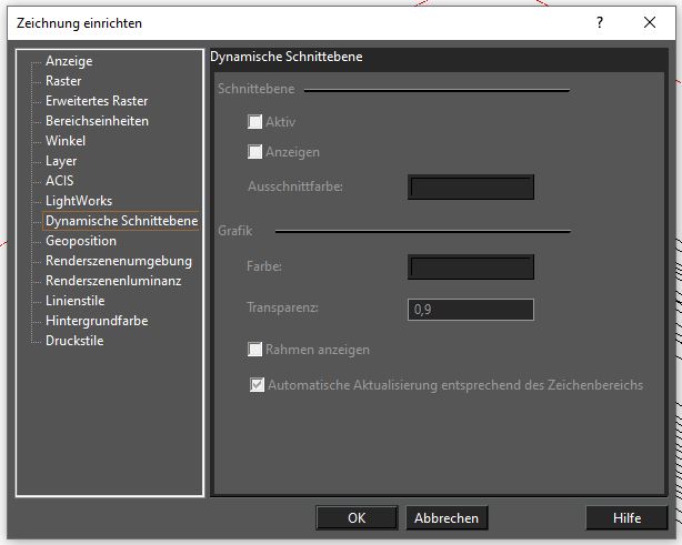

Hallo Forum;
an was kann es liegen, wenn unter "Zeichnung einrichten" und dann "Dynamische Schnittebene" eine Eingabe / Änderung NICHT möglich ist. Siehe Screenshot im Anhang.
Andreas

erstellt am: 10. Mrz. 2023 21:27    Editieren oder löschen Sie diesen Beitrag!  <-- editieren / zitieren -->   Antwort mit Zitat in Fett Antwort mit kursivem Zitat    Unities abgeben: 1 Unity (wenig hilfreich, aber dennoch)2 Unities3 Unities4 Unities5 Unities6 Unities7 Unities8 Unities9 Unities10 Unities Nur für AndyOhler 10 Unities + Antwort hilfreich
hast Du die Pro Version? Falls nicht, dann geht die dynamische Schnittebene nicht.
Bei "TC2018 Pro Platinum Build 83.3" geht es.
Grüße aus dem Schwarzwald
Manfred

Gemäß der Programminfo habe ich:
TurboCAD Pro Platinum 2018 64-bit

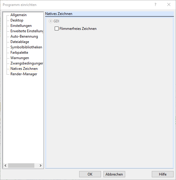

Ich benutze diesen Befehl nie, wozu auch? Aber ich meine mich daran zu erinnern,
dass die dynamische Schnittbene nur funktioniert wenn eine Rendermodus bzw.
RedSDK eingeschaltet bzw. GDI ausgeschaltet ist.
Bitte testet das mal aus, Danke.

hallo zusammen hallo tc,
genau so sieht es aus.

erstellt am: 11. Mrz. 2023 16:13    Editieren oder löschen Sie diesen Beitrag!  <-- editieren / zitieren -->   Antwort mit Zitat in Fett Antwort mit kursivem Zitat    Unities abgeben: 1 Unity (wenig hilfreich, aber dennoch)2 Unities3 Unities4 Unities5 Unities6 Unities7 Unities8 Unities9 Unities10 Unities Nur für AndyOhler 10 Unities + Antwort hilfreich
Hallo Manfred,
habe kein Redsdk und es geht doch!!!!
Schön, daß es bei dir funktioniert. Wenn du uns jetzt noch verrätst
welche Einstellung du unter Natives Zeichnen eingestellt hast,
ist deine Antwort vollständig bzw. perfekt.

erstellt am: 12. Mrz. 2023 17:11    Editieren oder löschen Sie diesen Beitrag!  <-- editieren / zitieren -->   Antwort mit Zitat in Fett Antwort mit kursivem Zitat    Unities abgeben: 1 Unity (wenig hilfreich, aber dennoch)2 Unities3 Unities4 Unities5 Unities6 Unities7 Unities8 Unities9 Unities10 Unities Nur für AndyOhler 10 Unities + Antwort hilfreich
hier die Info!
Manfred

erstellt am: 13. Mrz. 2023 17:43    Editieren oder löschen Sie diesen Beitrag!  <-- editieren / zitieren -->   Antwort mit Zitat in Fett Antwort mit kursivem Zitat    Unities abgeben: 1 Unity (wenig hilfreich, aber dennoch)2 Unities3 Unities4 Unities5 Unities6 Unities7 Unities8 Unities9 Unities10 Unities Nur für AndyOhler 10 Unities + Antwort hilfreich
wird hier etwas grundlegendes missverstanden?
*Ich* schalte die dynamische Schnittebene nicht unter
"Optionen/Dynamische Schnittebene" ein sondern immer im Menü
"Ansicht/Dynamische Schnittebene".
Und dann natürlich Hinzufügen, Anzeigen / Bearbeiten u.s.w.
Und RedDSK habe ich gar nicht.
Aber vlt. liege ich ja auch falsch ...

erstellt am: 13. Mrz. 2023 18:52    Editieren oder löschen Sie diesen Beitrag!  <-- editieren / zitieren -->   Antwort mit Zitat in Fett Antwort mit kursivem Zitat    Unities abgeben: 1 Unity (wenig hilfreich, aber dennoch)2 Unities3 Unities4 Unities5 Unities6 Unities7 Unities8 Unities9 Unities10 Unities Nur für AndyOhler 10 Unities + Antwort hilfreich
wird hier etwas grundlegendes missverstanden?...
Ich denke nicht.
...*Ich* schalte die dynamische Schnittebene nicht unter
Und dann natürlich Hinzufügen, Anzeigen / Bearbeiten u.s.w. ...
So mache ich es auch, muß jedoch RedSDK hierzu einschalten und GDI ausschalten.
Und RedDSK habe ich gar nicht. Aber vlt. liege ich ja auch falsch ...
Ich denke, da es in den vergangenen Versionen immer wieder ein mal Wechsel zwischen
Lightworks und RedSDK gegeben hat (z.B. als Plugin) ergibt sich diese Diskrepanz.
Wenn wir dann alle in der neuesten Version mit Turbolux arbeiten erübrigt sich dann
diese Diskusion.
Also in etwa 5-10 Jahren
