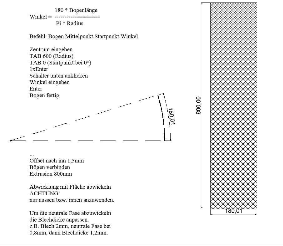

ich möchte ein Blech biegen b180, h190, s1,5, Radius 600
Soweit so gut.
Ich würde die gebogene Draufsicht zeichnen und das nach unten extrudieren.
Nur wie mach ich das, dass Blech auch wirklich 180 breit ist.
Also das äußere Bogenmaß 180 ist.
In der wirklichen Welt wir einfach ein Rechteck aus geschnitten mit 180x190 und dann auf Radius gewalzt.
Ich müsste also entweder
1. mein Blech erst gerade erstellen und dann auf den Radius in Turbocad biegen oder
2. das richtige Bogenmaß ermitteln und das Blech gleich gebogen extruieren.
2. ist aber wohl unnötig aufwendig und wahrscheinlich nicht so genau....außer ich will mit xxx Nachkommastellen arbeiten.
Gibt es für 1. eine einfach Lösung?

Bei einen so großen Biegeradius kannst Du den Korrekturfator fast weglassen, ansonsten so berechnen, wie im PDF siehe Anhang.

ohne ein bischen Rechenarbeit geht es wohl nicht. Siehe Bild.

Vielen Dank für die Hilfe.
Ich ha interessanterweise hab ich wirklich eine Möglichkeit gefunden einen Bogen mit Bogenlänge zu zeichnen.
Polylinie aus Zeichnen auswählen,
unten in der Menüleiste Bogensegment auswählen,
Anfangspunkt des Bogens auf dem Kreis auswähle,
unten in der Menüleiste Mittelpunkt auswählen,
dann Mittelpunkt vom Kreis auswählen (legt den Radius fest),
dann Tab(en) um ins Feld Länge zu kommen dort wird die Bogenlänge eingetragen.
Sicherlich beachte das, sowas nicht wie strecken und stauchen beim verformen.
Allerding ist ja hier in meinen Fall, das Rohmaß des Bleches bekannt vor dem Walzen.
Gruß M

Blech biegen mit großem Radius und vorgegebener Blechgröße geht.
Und es geht ohne zu rechnen!
Um genau auf das Bogenmaß 180mm (also 180,000mm) zu kommen mußt du schon den Bogen zeichnen.
Wenn du jedoch große Toleranzen hast kannst du natürlich auch ein Blech biegen.
Es hängt also von deinen Anforderungen bzw. Einsatzzweck ab.
Vielleicht wäre eine Toleranzangabe sinnvoll.
Zum Beispiel könnte das Blech an eine (alte) Dampflokomotive angeschweißt werden
oder aber in ein Uhrwerk mit höchster Präzision.
