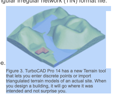

Hallo miteinander,
auch ich habe noch Fragen.
Gibt es eine Möglichkeit eine Fläche 2D-Punkten (die ich in TC erstelle) also X- und Y-Punkten die auf einer AE liegen zu erstellen?
Also nur aus den Punkten.
Gibt es eine Möglichkeit eine Fläche aus Punkten die beliebig im Raum liegen (also mehrere AE's) eine Fläche zu erstellen?
Ich möchte die Punkte NICHT mit Polylinien bzw. 3D-Polylinien verbinden.

Sowas ?
Terrain tool, gibt es das noch?

Eventuell die Funktion
"Punktwolke triangulieren"
das macht TC-Oberflächen aus Punkten.

vielen Dank euch beiden. Mit dem Terrainwerkzeug hat es dann recht gut geklappt.
Ich mußte nur die AE zuerst richtig platzieren. Und wie es bei Flächen so ist,
sie bestehen aus Dreiecken daher auch die Bezeichnung "triangulieren".
