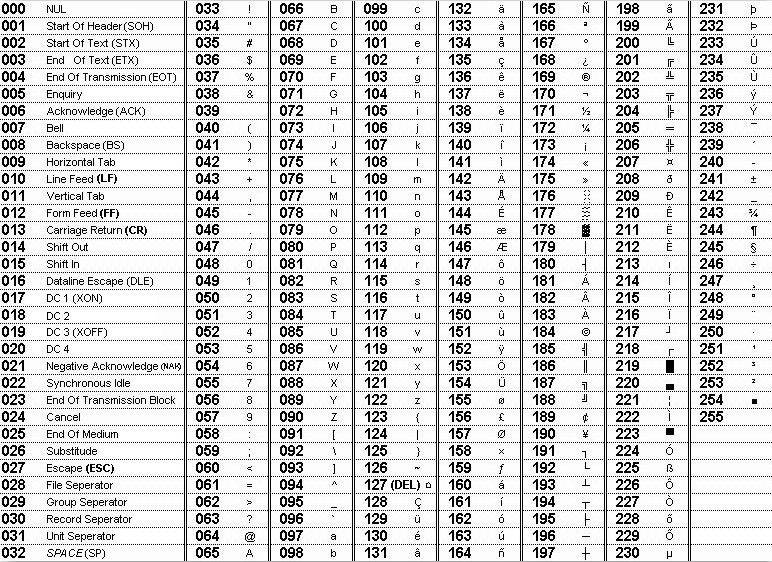

Hallo Norman,
einige Dinge kann man ASCII Code erstellen.
Hoch 2 z.B. mit Alt 252,
oder ¾ mit Alt 243...

ich hab jetzt dutzende ASCII - Tabellen gewälzt aber diese alt+... sind mir nirgendwo begegnet!!!
Bin ich zu blöd oder hab ich nicht aufgepasst?
ALT 252 ist übrigens hoch 3

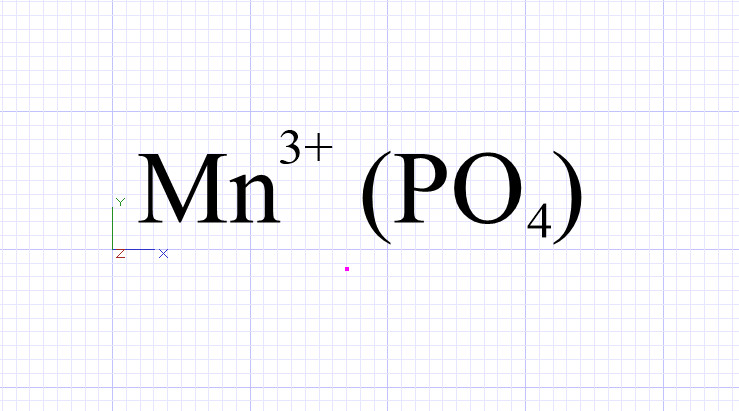

Was ich möchte:
Möchte einen Text in die Zeichnung einfügen der eine chemische enthält: Mn3+(PO4) wobei das 3+ hochgestellt werden sollte und die vier tiefgestellt.

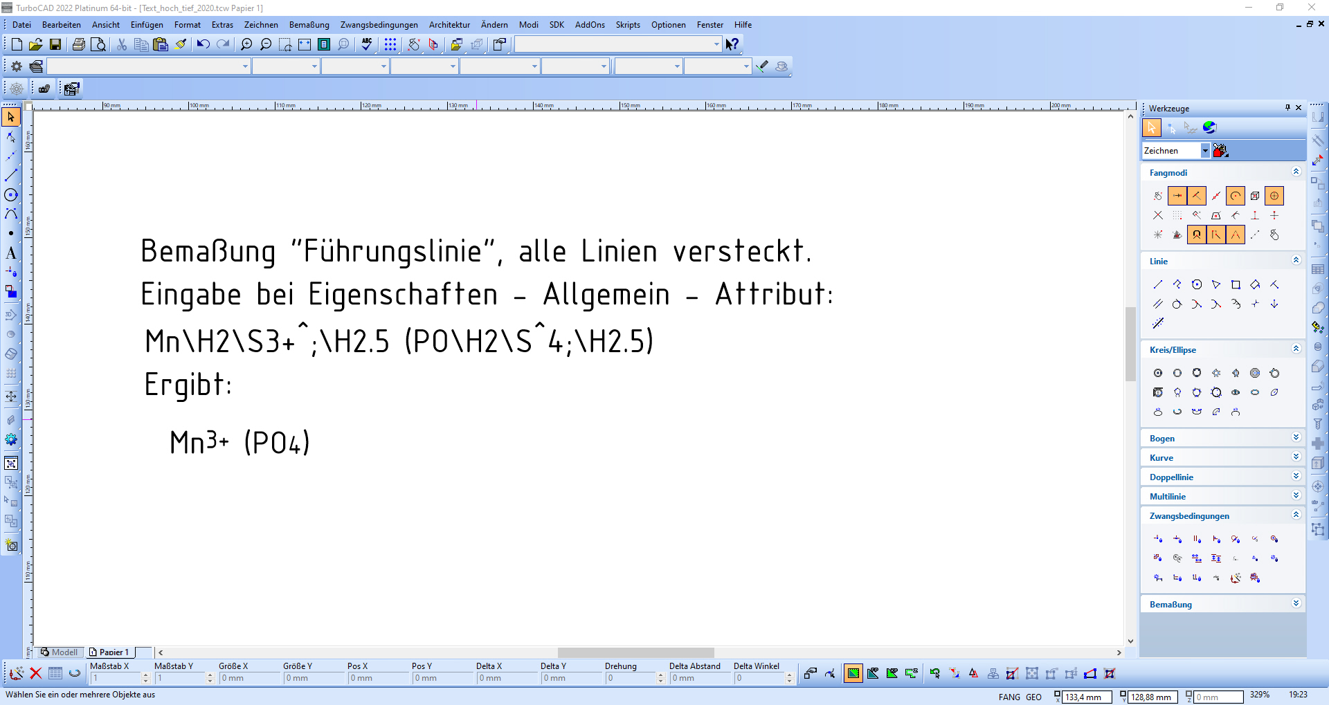

Hallo Normann,
aus purer Neugierde habe ich mich mit Deinem Problem befasst und habe folgende "Krücken" zur Lösung gefunden.
1. Formel in Word (bei mir Version 2019) erstellen. Zeichen können dort hoch- und tiefgestellt werden. Nach der Formel am Besten ein, zwei Leerzeichen anfügen. Den Text ohne Leerzeichen per "Copy and Paste" im TurboCad einfügen. Es ist ein OLE-Objekt, dass eine Verknüpfung zu Word behält und dort jederzeit geändert werden kann.
2. Die Variante aus 1. kann man noch vertiefen, indem man das Word-Addon "Chem4Word 2022" von https://github.com/Chem4Word/Version3-2/releases installiert.
Weiteres Verfahren wie 1.
3. Man kann aus einer Masskette in TC mit entsprechenden Anpassungen auch eine einfache Chem. Verbindung wie in Deinem Beispiel zaubern. Das war mir dann aber doch zuviel.

erstellt am: 05. Mrz. 2023 19:27    Editieren oder löschen Sie diesen Beitrag!  <-- editieren / zitieren -->   Antwort mit Zitat in Fett Antwort mit kursivem Zitat    Unities abgeben: 1 Unity (wenig hilfreich, aber dennoch)2 Unities3 Unities4 Unities5 Unities6 Unities7 Unities8 Unities9 Unities10 Unities Nur für Nyrax 10 Unities + Antwort hilfreich
  Hallo Normann,
anbei ein Screenshot, wie die Eingabe erfolgen könnte.

erstellt am: 10. Mrz. 2023 20:57    Editieren oder löschen Sie diesen Beitrag!  <-- editieren / zitieren -->   Antwort mit Zitat in Fett Antwort mit kursivem Zitat    Unities abgeben: 1 Unity (wenig hilfreich, aber dennoch)2 Unities3 Unities4 Unities5 Unities6 Unities7 Unities8 Unities9 Unities10 Unities Nur für Nyrax 10 Unities + Antwort hilfreich
ChemischeFormel.mp4
kann nicht ganz nachvollziehen, warum meine Version nicht funktionieren soll. Anbei ein Video!
Texteingabe: \H2.5Mn\H2\S3+^;\H2.5(PO\H2\S^4;\H2.5)
\Hx.x  ist die halbe Schrifthöhe in mm  (Muss man nicht verstehen, ist halt so)

ich habe nochmal etwas herumexperimentiert.
Und es geht doch (noch) einfacher.
Benutze den Befehl Mehrzeilentext
Schreibe deinen Text "Mn"
Wähle jetzt das Symbol für einen Bruch (links neben "Speichern unter")
In den aufgehenden Fenster gib in der ersten Zeile "3+", in der zweiten Zeile gibst du ein Leerzeichen ein.
Wähle als Trennzeichen "keine" aus und bestätige die Eingabe mit Enter.
Willst du die Schriftgröße von "3+" ändern so mußt du sie markieren und auf
das Feld Schriftgröße deine gewünschte auswählen.
Weiter mit "(PO)" (müßte gleich groß sein wie Mn).
Um die "4" tiefzustellen, klicke wieder auf das Bruchzeichen.
In die erste erste Zeile gibst du ein Leerzeichen ein.
In die zweite Zeile die "4".
Als Trennzeichen wieder "keine" auswählen und deine Eingaben bestätigen.
Das selbe Spiel mit der Schriftgröße wie vor beschrieben.
Freundliche Grüße
TC17pro
Probiere es mal mit \H2;Mn\A2\H1;3+ \H2;(PO\A0\H1;4\H2)
Funktioniert bei mir mit TC2019 einwandfrei. Vielleicht hast das ; vor Mn vergessen.
Die Mehrzeilenvariante von TC17pro ist allerdings eleganter.
