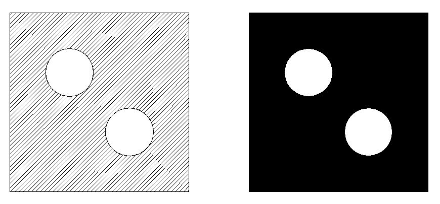

Hallo liebe Gemeinde,
hoffentlich habe ich den Betreff richtig benannt.
Bin seit kurzem in einem Betrieb, wo ich ein Paar Zeichnungen erstellen soll.
Sie haben hier TurboCAD Professional 17, mit dem ich nie zu tun hatte und scheitere an einem (wahrscheilich banalem) Problem.
Ich müsste z.B. eine Welle im Querschnitt mit Füllung (Schraffur) zeichnen. Ich kriege es einfach, wie auf dem angehägten Bild zu sehen, nicht hin, die im großen Kreis liegenden geometrischen Figuren, ohne Schraffur zu zeichnen.
Die im Programm enthaltene Hilfedatei ist leider keine Hilfe für mich.
Ich hoffe kann mir jemand in ein Paar Worten weiter helfen.
Gruss Jan

erstellt am: 28. Feb. 2023 18:53    Editieren oder löschen Sie diesen Beitrag!  <-- editieren / zitieren -->   Antwort mit Zitat in Fett Antwort mit kursivem Zitat    Unities abgeben: 1 Unity (wenig hilfreich, aber dennoch)2 Unities3 Unities4 Unities5 Unities6 Unities7 Unities8 Unities9 Unities10 Unities Nur für JanF. 10 Unities + Antwort hilfreich
herzlich willkommen im Forum.
Für mich stellt sich die Frage ob du die Objekte in 2D oder 3D konstruiert hast?
Hast du wirklich noch die Version TurboCAD Proffesional 17 oder schon TC 2017 Prof.?
Wenn du in 2D bist, befolge bzw. benutze Auswahlpunktschraffur.

erstellt am: 01. Mrz. 2023 05:28    Editieren oder löschen Sie diesen Beitrag!  <-- editieren / zitieren -->   Antwort mit Zitat in Fett Antwort mit kursivem Zitat    Unities abgeben: 1 Unity (wenig hilfreich, aber dennoch)2 Unities3 Unities4 Unities5 Unities6 Unities7 Unities8 Unities9 Unities10 Unities Nur für JanF. 10 Unities + Antwort hilfreich
schau mal in dein Installationsverzeichnis von TC, dort findest du eine
PDF-Datei mit ca. 38MB das müßte die Hilfe-Pdf sein.
In dieser PDf wird auf Seite 608 (von 1168) das Thema Schraffur besprochen.

erstellt am: 01. Mrz. 2023 07:56    Editieren oder löschen Sie diesen Beitrag!  <-- editieren / zitieren -->   Antwort mit Zitat in Fett Antwort mit kursivem Zitat    Unities abgeben: 1 Unity (wenig hilfreich, aber dennoch)2 Unities3 Unities4 Unities5 Unities6 Unities7 Unities8 Unities9 Unities10 Unities Nur für JanF. 10 Unities + Antwort hilfreich
Moin Jan,
falls Du es nicht findest:
1) die drei Elemente markieren
2) gewünschte Schraffur anwenden
Gruß Dirk

erstellt am: 02. Mrz. 2023 17:39    Editieren oder löschen Sie diesen Beitrag!  <-- editieren / zitieren -->   Antwort mit Zitat in Fett Antwort mit kursivem Zitat    Unities abgeben: 1 Unity (wenig hilfreich, aber dennoch)2 Unities3 Unities4 Unities5 Unities6 Unities7 Unities8 Unities9 Unities10 Unities
Danke Jungs, es funktioniert gut.
Habe jedoch ein anderes Problem. 2 nacheinander mit gleichen Einstellung schrafierten geometrischen Elemente werden bei der Vorschau richtig dargestellt, nach dem ausdrucken ist eine schwarz. Verstehe nicht warum.
Gruss Jan

erstellt am: 02. Mrz. 2023 17:49    Editieren oder löschen Sie diesen Beitrag!  <-- editieren / zitieren -->   Antwort mit Zitat in Fett Antwort mit kursivem Zitat    Unities abgeben: 1 Unity (wenig hilfreich, aber dennoch)2 Unities3 Unities4 Unities5 Unities6 Unities7 Unities8 Unities9 Unities10 Unities Nur für JanF. 10 Unities + Antwort hilfreich
schwer zu sagen, ich vernute, daß sich die Eigenschaften von Abschnittsschraffuren verstellt haben.
Sieh mal unter Massstab nach.

erstellt am: 02. Mrz. 2023 18:02    Editieren oder löschen Sie diesen Beitrag!  <-- editieren / zitieren -->   Antwort mit Zitat in Fett Antwort mit kursivem Zitat    Unities abgeben: 1 Unity (wenig hilfreich, aber dennoch)2 Unities3 Unities4 Unities5 Unities6 Unities7 Unities8 Unities9 Unities10 Unities
Habe in den Eigenschaften nachgeschaut und keine Unterschiede festgestellt.

erstellt am: 03. Mrz. 2023 10:42    Editieren oder löschen Sie diesen Beitrag!  <-- editieren / zitieren -->   Antwort mit Zitat in Fett Antwort mit kursivem Zitat    Unities abgeben: 1 Unity (wenig hilfreich, aber dennoch)2 Unities3 Unities4 Unities5 Unities6 Unities7 Unities8 Unities9 Unities10 Unities Nur für JanF. 10 Unities + Antwort hilfreich
Moin Jan,
das kenne ich eigentlich nur bei sehr kleinem
Linienabstand.
Original erstellt von JanF.:
Hast du die Eigenschaft beider Schraffuren
mal einzeln kontrolliert?

Gruss Jan
