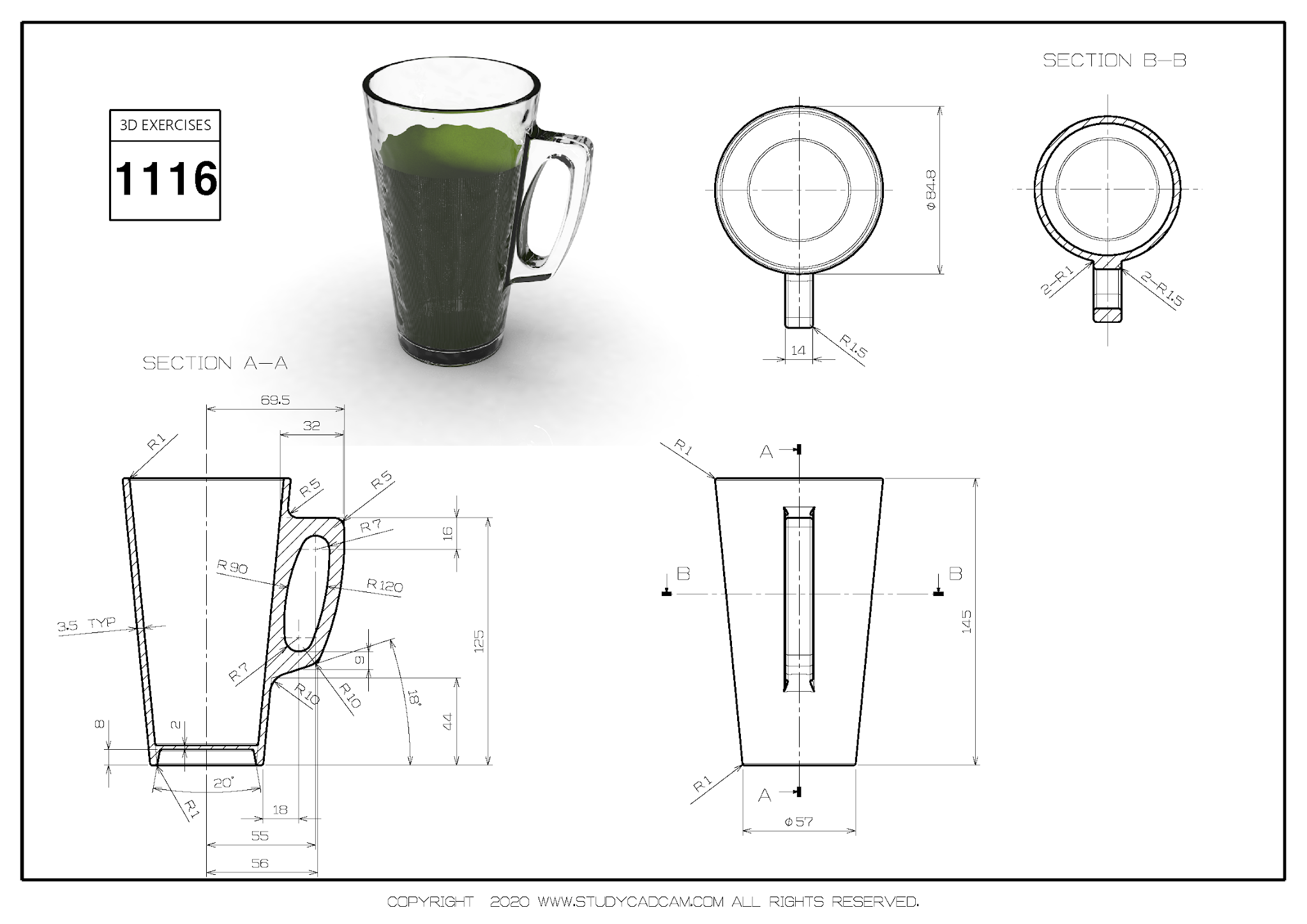

ich übe gerade mit diese Beispielblatt.
Mein Glass ist soweit fertig (Auch wenn mich das Abrunden des Henkels fast irre gemacht hat), aber wie bekomm ich eine Vernünftige Wasserobfläche hin?
So das die Oberfläche leicht wellig ist.
Gruß M

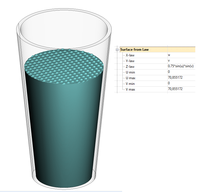

Probiere mal das:
https://doc.imsidesign.com/articles/#!turbocad-2020-bedienerhandbuch/oberfl-che-aus-funktion-1
Sollte theoretisch gehen. Dummerweise stürzt Turbocad bei mir beim Einfügen immer ab :-(

Wasser.tcw
Ich habe es nochmal probiert, es geht.
- Oberfläche erstellen
- mit 3D Schnittmenge die Oberfläche der Glasform anpassen
- Wenn man das 2D Werkzeug auf OpenGl einstellt, stürzt Turbocad auch nicht ab:

erstellt am: 27. Feb. 2023 18:22    Editieren oder löschen Sie diesen Beitrag!  <-- editieren / zitieren -->   Antwort mit Zitat in Fett Antwort mit kursivem Zitat    Unities abgeben: 1 Unity (wenig hilfreich, aber dennoch)2 Unities3 Unities4 Unities5 Unities6 Unities7 Unities8 Unities9 Unities10 Unities Nur für M Rauchfuß 10 Unities + Antwort hilfreich
ich habe mal mit Oberfläche aus Funktion ein bischen getestet. Siehe Bild.

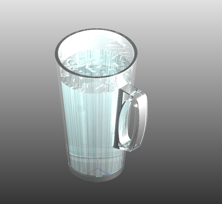

So hier mein Versuch mit der Textur.
Die Oberfläche sieht schon mal gut aus.
Allerdings hab ich Streifen im Wasser. Das wird aber nur das Licht von oben sein, was den "Struckturschatten" der Wasseroberfläche durch das transparente Wasser darstellt.
Ich muss mir unbedingt Beleuchtung so langsam mal ansehen.
