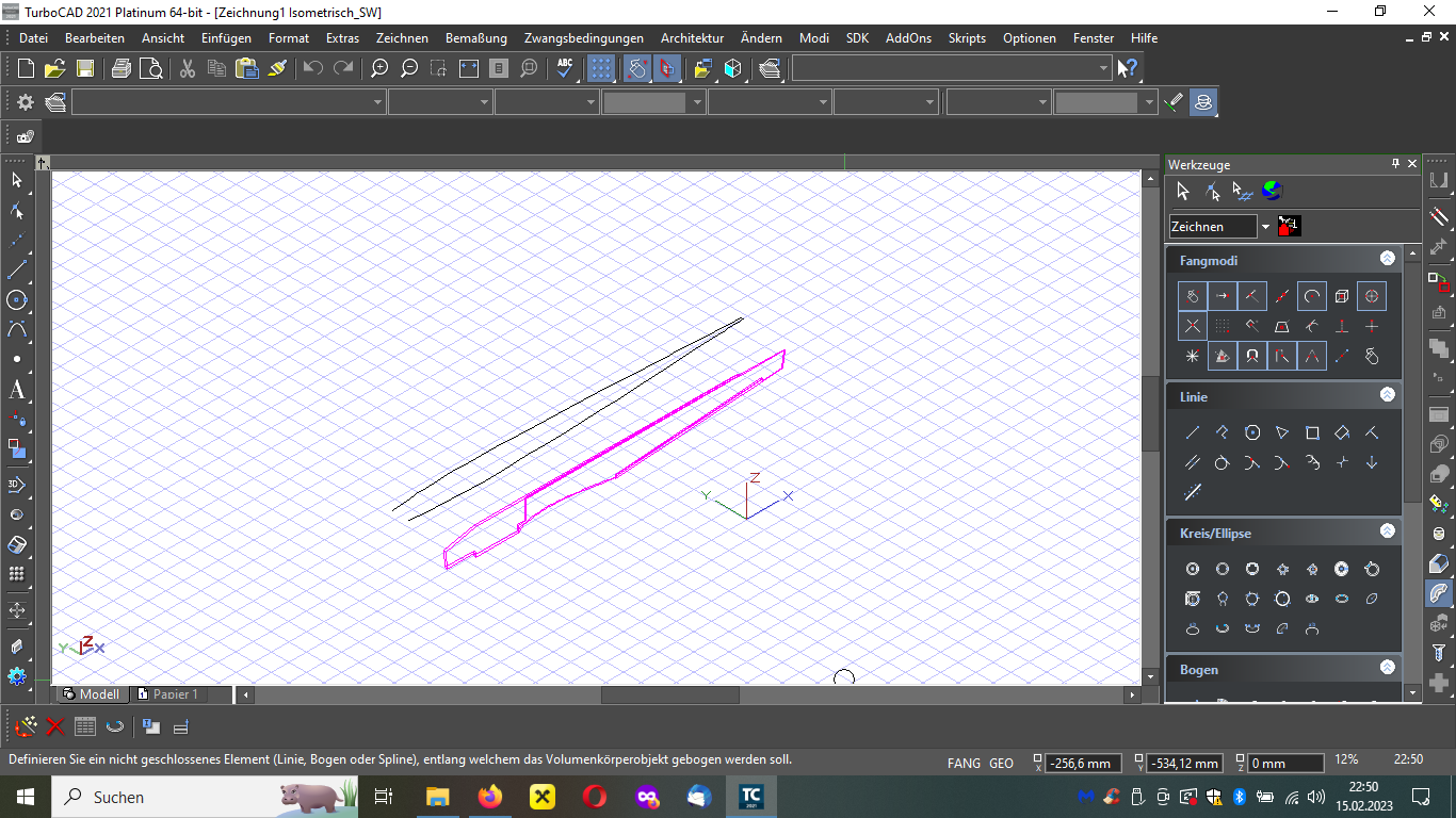

Ich schaffe es einfach nicht den Volumenkrper entlang der Splinelinie zu biegen.Beide liegen am selben Layer-layer ist aktiviert.Beide liegen auf Z-Achse 0mm.Ich kann auch nur mit der grünnen Achsenlinie arbeiten.2 Punkte anklicken wie im Handbuch geht nicht.Auch erscheint kein blauer Pfeil für die Richtungsangabe.
Bitte um dringende Hilfe.

in der Hilfe steht:
...ein ACIS-Volumenkörperobjekt entlang eines aus einer Polylinie, einem Bogen oder einer Kurve erstellten 2D-Pfads
Du schreibst jedoch Splinelinie. Deshalb wird es wohl nicht funktionieren.

Danke erstmals für die Antwort,aber unten in der Leiste steht "Definieren Sie ein nicht geschlossenes Elemnt(Linie;bogen oder Spline),entlang welchem das Volumenkörperobjekt gebogen werden soll

nach weiteren Tests. Spline müßte (doch) gehen. Evtl. liegt es an deinem Objekt.
Leider ist nicht zu erkennen um was es sich bei deinem Objekt handelt. Auch
sind die Dimensionen nicht bekannt.

Das Objekt ist ein ganz normaler Volumenkörper.Maße:960x6x78

Biegen_entlang_Pfad_001.stp
Zeichne dir einen Hilfsquader mit den selben Abmessungen und lege diesen genau über dein Objekt.
Nun wähle den Befehl aus und wähle dein Objekt aus (nicht den Quader) klicke die gewünschten
Punkte (3) an dem Hilfsquader an. Wähle den Spline aus.

Ich habs hingekriegt.Ich habe die spline in eine Brezier umgewandelt und danach wieder in eine Spline und siehe da das wunder geschah.
