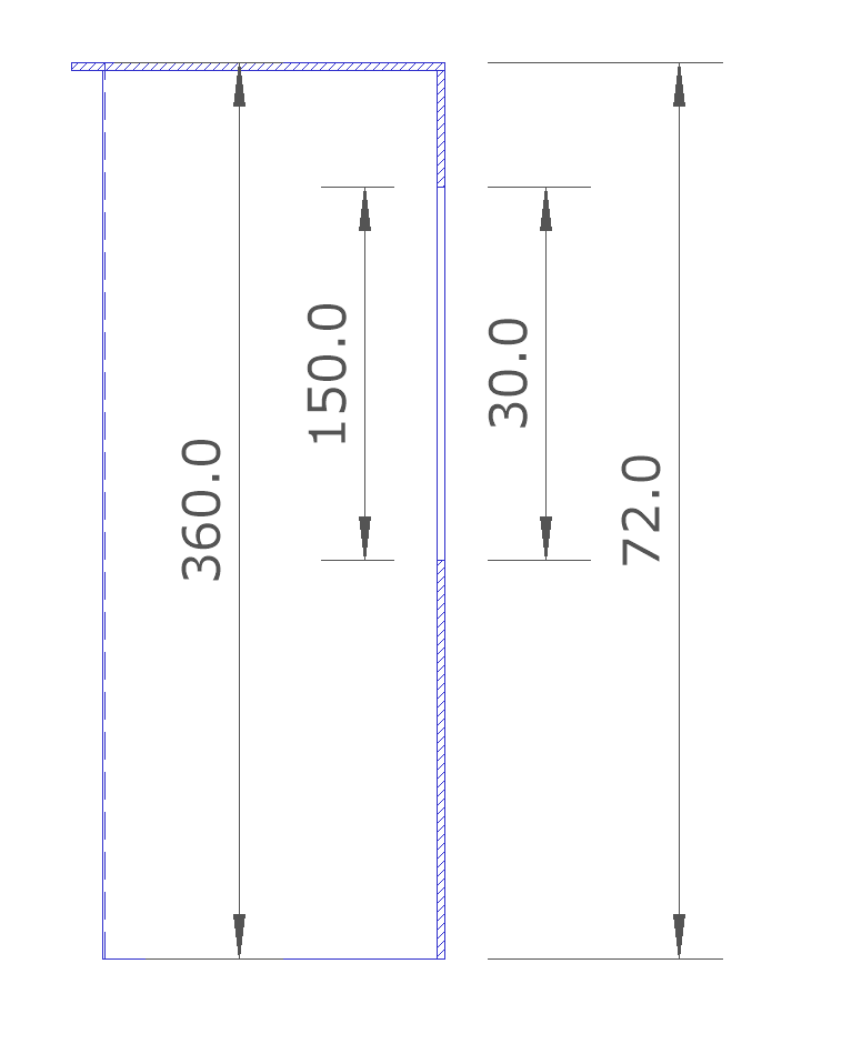

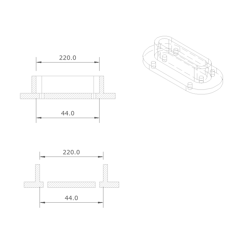

Hallo und die nächste Frage,
zwecks Bemaßung von 3D Schnitten über die Entwurfspalette.
Hier hab ich das Problem das der Maßstab der Bemaßung nicht an den Maßstab der zu Bemaßenden Ansicht sich anpasst.
Wenn ich meinen Durchbruch innen bemaße wird das richtige Maß angegeben, wenn ich außen bemaße wird auf den Papier die Länge gemessen (Also zu kurz).
Siehe Bilder zu Darstellung:
Im 1. Bild soll 150 und Maß ist 30 (im 2. Post)
Im 2. Bild soll 220 und Maß ist 44
Gruß M

Hier noch Bild 1 da ich irgendwie nur ein Bild anhängen konnte.

du solltest den Massstab deiner Bemassung an den Massstab deiner Ansicht anpassen.
In deinem Fall (360/72=5 bzw. 150/30=5) gehe also in die Einstellungen
der Bemassungen (rechte Maustaste auf das Bemassungssymbol) und wähle dort
Einheiten und Toleranzen. Hier ankgekommen stellst du unter "Massstab" 5 (fünf) ein.
Mit ok bestätigen.
Solltest du verschiedene Massstaäbe haben, mußt du den jeweiligen Massstab für die jeweilige
Ansicht einstellen.

Ja schon,
aber bei allen Maßlinien hat sich der Maßstab automatisch angepasst, beim setzen der Linie. Nur nicht bei den 30 und 44.
Ist mir nur aufgefallen, als ich das Ding ringsum bemaßt habe, das genau an den Stellen der Automatisch Maßstab nicht geht und ich das auch Reproduzieren kann.

Also getestet.
Alle möglichen und unmöglichen Fangoptionen durchgegangen.
An denen liegt es nicht direkt.
Was mir aber aufgefallen ist, wo ich die Anfangs- und Endpunkte der Maßline bestimme, scheint Einfluss zu haben.
Siehe auch Bild hierzu:
Wenn ich die senkrechten(blauen) Linien verwende um dann Abstand zu bestimmen, wird der Maßstab richtig ausgewählt.
Wenn ich die (rot umkreisten) inneren Endpunkte der waagerechten Linien verwende, wird der Maßstab nicht angewendet.

veruche mal "intelligente Bemaßung" zu verwenden. (Dann gehts!)
Tatsache ist, dass, wenn der Fang ein Quadrantenpunkt ist oder die Bemaßung von einem Bogen aus geht, dann wird der Maßstab nicht automatisch korrigiert. Denke, dass dieser Bug schon lange in der Software ist.

OK,
danke. Es sind ja beides wirklich Kreise Bögen.
Muss ich mit nur merken wenn ich sowas Bemaße das ich per Hand den Maßstab einstellen muss.
Intelligente Bemaßung macht soweit alles richti, nur kann man nicht richtig festlegen von wo bis wo bemaßt wird.

Dank,
geht leider nicht.
Muss halt daran denken das Bemaßungen von Kreisen und Bögen im Schnitt eventuell den Maßstab per Hand eingestellte bekommen müssen.
