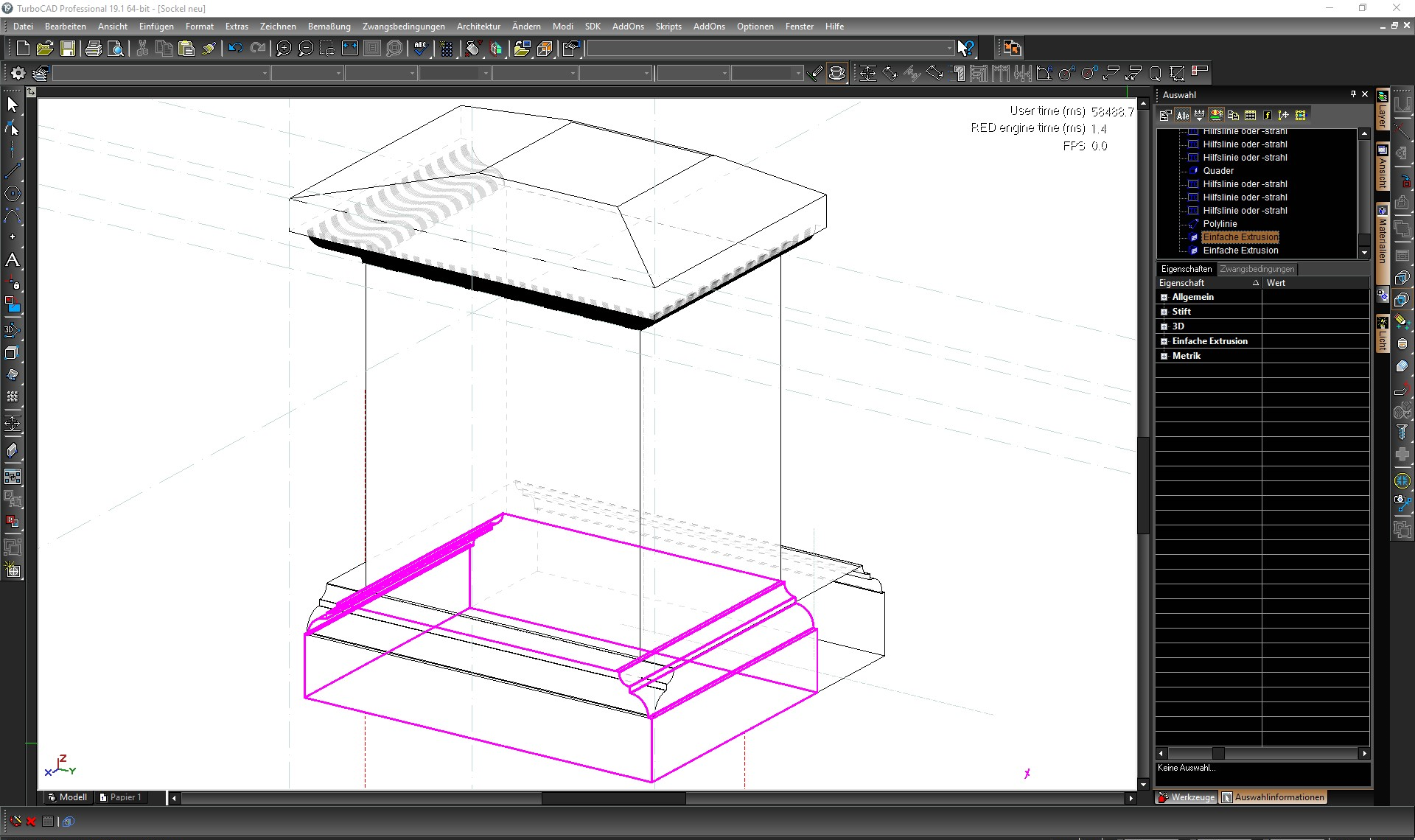

Nach Schließen und erneutem Öffnen waren die rosa Linien weg. Tauchen aber immer wieder mal auf. Siehe Screenshot.
Du mußt (kannst) dies in der Auswahlpalette ändern. In deinem Screenshot ist eine Extrusion ausgewählt. Diese
wird dir dann im Modellbereich in der rosa Farbe angezeigt. Klicke mal oben auf die Icons, ich glaube der 3. oder
4. Schalter müßte das sein. Einfach mal die verschiedenen Schalter durchtesten. Siehe Anhang.

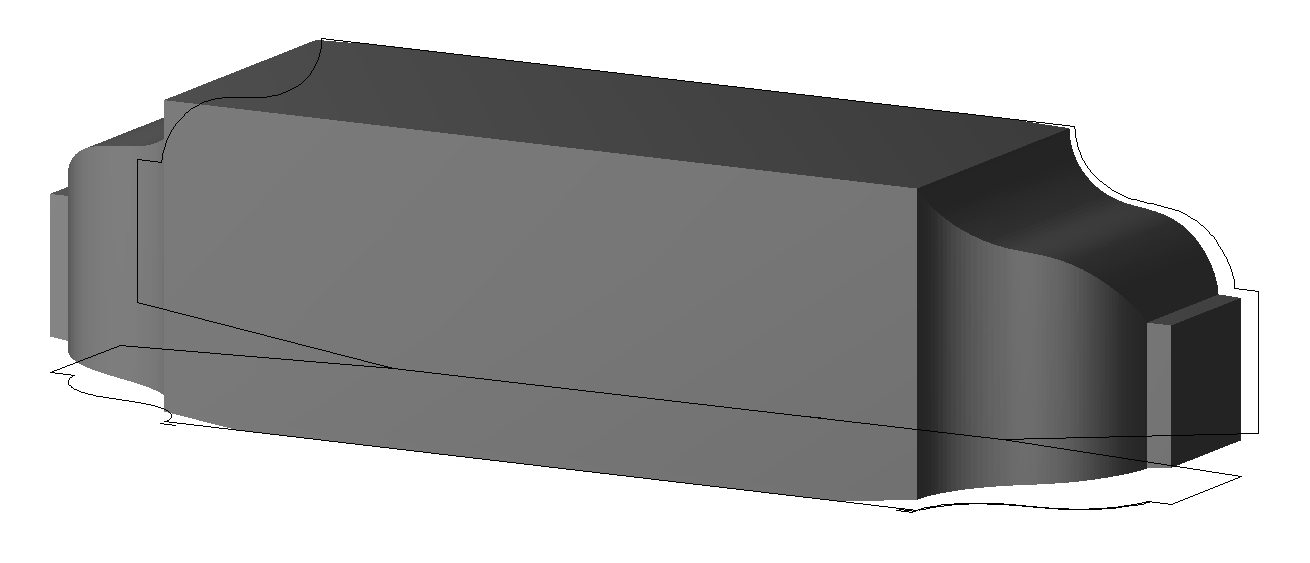

Jetzt will das bei der unteren Profilplatte nicht funktionieren.!Der resultierende ACIS-Volumenkörper ist degeneriert. Die Boolsche Operation wird gelöscht
Du hast bei der Vorbereitung (also bei deinem Linienzug) wieder nicht sauber gezeichnet.
Wenn ich die beiden unteren Teile mal kurz rendere, sehe ich, daß die beide Profile keine Volumenkörper
ergeben, sondern nur extrudierte Fläche, sie sind innen hohl.
Siehe Bild, oben dein Sockel, siehe hohle Stelle. Unten habe ich deine Polylinie korrgiert, und siehe da
es ist ein Volumenkörper. Also beide Linienzüge korrigieren, dann klappt die boolsche OP.
