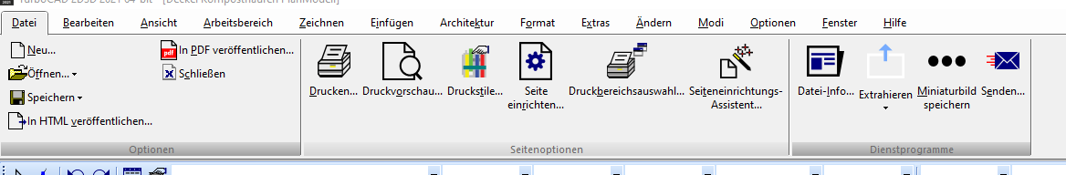

ich bin neu hier in diesem Forum. Vor kurzem habe ich TurboCAD2D3D 2021 64bit Version 28.0 Build 82.3 gekauft und installiert. Meine Menüleiste sieht so aus wie in dem Screenshot als Anlage zu dieser Nachricht.
Zu jedem Reiter des Menübandes sind unmittelbar in der "Zeile" darunter die möglichen Untermenüs angezeigt. Kann ich diese Darstellungsform so ändern, dass diese Untermenüs nicht ständig angezeigt werden, sondern als Dropdown-Menüs erst dann angezeigt werden, wenn ich einen bestimmten Reiter des Menübandes anklicke?
Es würde mich freuen, wenn mir jemand mit diesem Problem weiterhelfen könnte.

Unter Anpassen von Optionen findest du die
gewünschten Einstellungen.

vielen Dank für den Hinweis. Es ist mir wenigstens gelungen, die Standardmenüleiste mit den Dropdownmenüs wieder herzustellen. Aber in diese Standardmenüleiste hätte ich noch gern einen Reiter "Arbeitsfläche" hinzugefügt. Da habe ich unter Anpassen Optionen noch nichts gefunden, womit man dieses Menü dazufügen könnte. (s. die beiden Screenshots "Menüleiste" und "Anpassen Optionen").
Kannst Du mir bitte dazu noch etwas erklären?

wie vor, gleicher Link, aber jetzt entweder Paletten oder Symbolleisten.

danke für den Verweis auf den Universal-Einstellungs-Link. Aber da komme ich nicht weiter. Ich habe drei png-Dateien an diese Nachricht gehängt; jeweils Screenshots vom Anpassen-Menü und zwar die Reiter Symbolleiste, Popup-Symbolleiste und Paletten. In keinem der Fenster gibt es eine Möglichkeit einen Reiter "Arbeitsfläche" mit dem zugehörigen Dropdown-Menü zur Menüleiste hinzuzufügen. "Arbeitsebene" habe ich gefunden, aber dabei handelt es sich um etwas anderes. Das Benutzerhandbuch und die Online-Hilfe geben dazu auch nichts her. Aus dem Optionen-Reiter des Anpassen-Fensters könnte man entnehmen, dass eine Menüleiste aus einer eigenen Datei geladen wird. Kannst Du mir bitte noch etwas dazu erklären?

ich glaube nicht daß das geht wie du es vor hast. Das geht meines Wissens nur mittels
der Symbolleisten die du einblenden kannst.
Und diese kannst du per Drag&Drop links bei den 4 kleinen Punkten dort hinziehen wo
sie haben möchtest.
Info: Bei Drag&Drop ändert sich dein Cursorsymbol in ein Pfeilsymbol mit 4 Richtungen.
Was ich allerdings nicht weis, ist ob es durch den Reiter "Befehle" doch möglich ist.
Hierzu müßte evtl. ein anderer (m/w/d) Forumsteilnehmer mal was schreiben.

die Menüleisten werden anscheinend aus einer Konfigurationsdatei erstellt. Ich habe an diese Nachricht drei Screenshots als png-Datei gehängt. Ein Screenshot zeigt eine Menüleiste wie sie erscheint, wenn sie aus der Konfigurationsdatei "Menüband" erstellt wird. In dieser Menüleiste ist der Reiter "Arbeitsfläche" enthalten, allerdings kennt diese Menüleiste keine Dropdown-Menüs. Ein weiterer Screeshot zeigt wie in Anpassen-Optionen die Datei "Menüband" ausgewählt werden kann. Und der dritte Screenshot zeigt wie in Anpassen-Optionen die Menüleiste aus der Datei "Standard" erzeugt werden kann.
Vielleicht hat Du noch eine Idee zu dem Problem. Auf jeden Fall danke ich Dir für die Mühe, die Du Dir gemacht hast.

Leider nein, ich lasse so viel wie möglich auf "Standard".
Anmerkung:
Meine Erfahrung, je mehr man an TurboCAD verstellt, je anfälliger
ist TC für Abstürze etc.

nachdem Du TurboCAD schon so lange nutzt und genügend Erfahrung damit hast, nehme ich Deinen Hinweis als weisen Rat und lasse die Menüleiste halt so wie sie ist.
