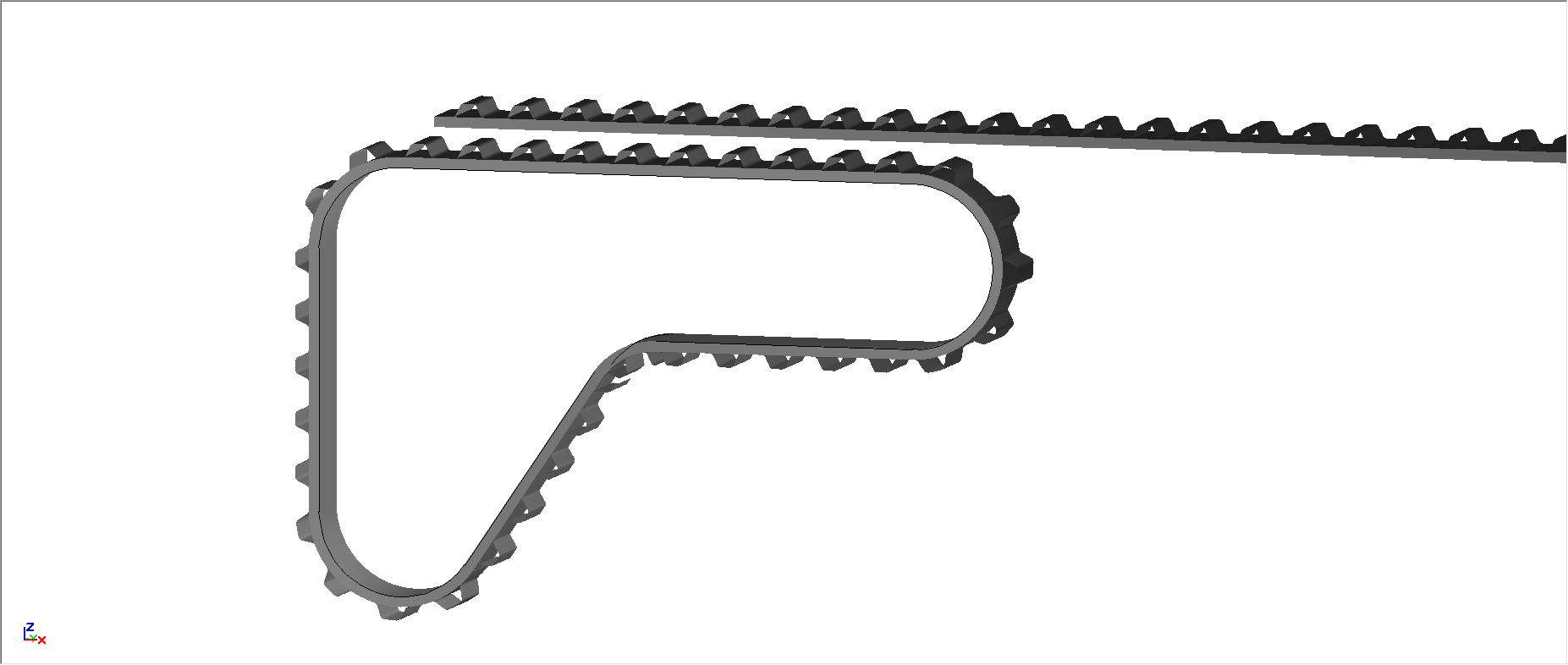

Hallo CAD_Profis,
ich besitze die Version TC21 Platinium X64.
Nun zu meinem Problem.
Ich habe einen Zahnriemen (Volumenkörper) erstellt und möchte diesen auf eine Polylinie biegen.
Leider gelingt mir das mit meinem bescheidenen Wissen nicht.
Der Zahnriemen soll sich außen um die Polylinie wickeln.
Anyway
Vieleicht hat im Forum jemand einen Tipp für mich.
In den Tutorial hab ich viel gelesen und probiert, ich bekomme es einfach nicht hin.
Ach ja, und ich selbst bin so etwas wie Autodidakt, was CAD_Zeichenprogramme betrifft.
Gruss Rainer

Ich weiß nicht ob TC21 den Befehl "Biegen entlang Pfad" schon hat?
Den könntest du Mal testen.
P.S. Die Polylinie darf meines Wissens nicht geschlossen sein.

es gibt leider nur die Optionen,
biegen
anfügen
abwickeln
In der 3D Zusammensetzung gibt es noch Grafik durch Pfad aber das geht so auch nicht.
Schaade
Rainer

Karten_6_Entlang_Pfad_biegen.tcw
  Hallo Rainer,
es geht, aber ...
"Entlang Pfad biegen" ist die Funktion mit der es geht. Leider wird eine Polylinie als Pfad nicht akzeptiert. Nur Linie, Bogen und Spline geht. Vielleicht lässt sich der Zahnriemen aus den Einzelsegmenten zu einem ganzen Riemen zusammenfügen.
Habe mal ein bisschen experimentiert, siehe angehängte Datei!
Grüße aus dem Schwarzwald
Manfred

ich habe erst jetzt die Zeit gefunden um deine DXF anzuschauen.
1. Der Zahnriemen wird mir zwar als ACIS angezeigt, ist aber irgendwie kein
Volumenkoerper. Du siehst es, wenn du das Teil mal renderst.
Auf meinem angehängten Bild siehst du, daß die Zähne nicht gefüllt sind.
2. Die Riemenlänge paßt nicht zu der Länge der Polylinie, oder ungekehrt.
D.h. wenn du dann tatsächlich mit "Biegen entlang Pfad" arbeiten würdest,
würde das Ergebnis nicht stimmen, da der Riemen an die Polylinienlänge
angepaßt wird. Dadurch wuerde die Riementeilung verzerrt werden.
Ergo: Mit der neuen noch nicht bestellten Version wird es wahrscheinlich
klappen, vorausgesetzt du korrigierst die in P.1 und P.2 beschriebenen
Auffälligkeiten.
Bitte Bericht von deinen Fortschritten, Danke.

Hallo zusammen.
Ich bin kein Maschienenbauer.
Ich hatte mir mal was zusammengeschustert.
Vieleicht ist das ja ein Ansatz. Ist mit TC2017 erstellt.
Es handelt sich hier um Extrusionen.
Biegen in welcher Form auch immer ist nicht zielführend.
Gruß aus dem Münsterland: Wilhelm
