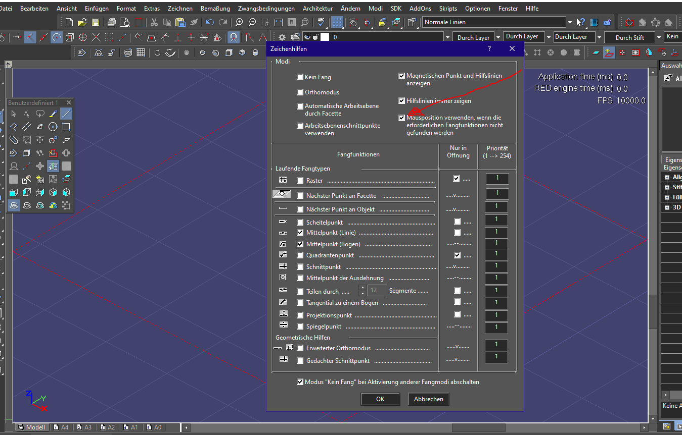

hast einhäkchen wie im bildanhang gesetzt?
schau da mal nach.
gruss.
hdf.

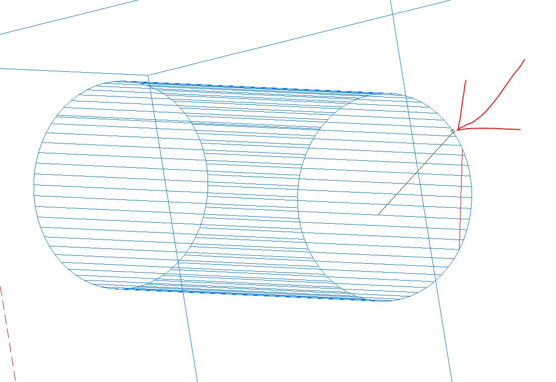

Hallo hdf,
ja, das Häkchen ist bei mir gesetzt. Keismittelpunkte können trotzdem nicht gefangen werden.
Endpunkte der Facettierung des bei der Extrusion im 3D-Objekt entstandenen zylindrischen Ausschnittes können dagegen einwandfrei gefunden werden. Ebenso Punkte auf den Begrenzungslinien der Facetten oder der Zylinderausschnitte.
Hermann

...aber es muß auch am extrudierten Objekt klappen, ohne Kreis und Polygon, aus denen das 3D-Objekt extrudiert wurde, einzublenden.
Dein Objekt ist eine TC-Oberfläche, ist also kein Volumenkörper.
Siehe 3D-Eigenschaften.
Du kannst das in der Auswahlinformation umstellen.
Wenn ich es umgestellt habe, kann ich mit dem "Facette bearbeiten"-Werkzeug die Facetten ändern.
Die Flächen analog mit dem Werkzeug "Schnelles Ziehen" bearbeiten.
Durch die Extrusion zu einer TC-Oberfläche werden Kreis zu Facetten. Facetten sind in
diesem Fall nur anscheinend kreisrund. Du siehst es wenn Du weiter hineinzoomst.
Facetten sind also "nur" Flächen.
Zu der angezeigten Linie.
Ich denke bei einer TC-Oberfläche wird diese Linie angezeigt.
Bei einem Volumenkörper wird diese Linie nicht angezeigt.
