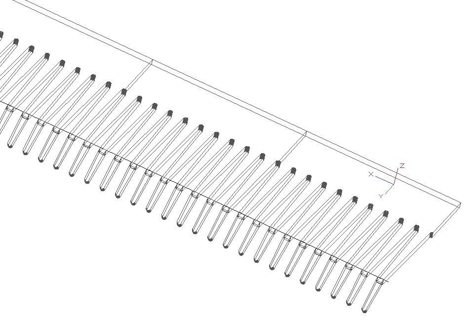

ich habe die Aufgabe, für eine Maschine einen "Rechnen" zu zeichnen und produzieren zu lassen.
Dieser ist aktuell 2480mm lang, hat 310 Zinken. Bei der nächsten Maschine wird ein kürzerer oder längerer benötigt... An sich auch noch 3 Biegungen und verschiedene Bohrungen zum Befestigen. Also halt wiederkehrend, in anderen Abmessungen. Der Anhang ist nur eine vereinfachte Darstellung.
Das Problem:
Final ist es EIN Bauteil mit 310 einzelnen Zinken. Also wäre es sicherlich sinnvoll mit Blöcken zu arbeiten. Andererseits müsste es als EIN Bauteil gezeichnet werden, aber dafür benötigt TC unglaublich viele Resourcen... das schafft mein Rechner (Intel I7, 40GB RAM)offenbar fast nicht mehr. Wenn dann nur eine Biegelinie verschoben werden muss... Kaffee, Zigarette, Tatort gucken.. dann mal sehen ob er fertig ist...
Wie würdet ihr an diese Sache herangehen oder hab ich grundsätzlich etwas falsch an der Zeichnung gemacht? Oder ein falsches Verständnis dafür?
Und wie übergebe ich das an einen Produzenten, das er das nicht alles neu zeichnen muss? Wenn das Teil vorzugsweise als dxf übergeben wird, bekommt er letztendlich eine Menge "Einzelteile" - wenn ich mit Blöcken gearbeitet habe. Auch wenn ich das Ganze auf den Papierbereich übertrage, habe ich dort eine Menge "Einzelteile"...
Vielen Dank für Eure Unterstützung

so, ich habe jetzt mal div. Tests gemacht.
Bloecke sparen viel Speicherplatz, also ja.
Diese Bloecke würde ich dann zu einer Gruppe zusammenfassen oder evtl. einen (Bloecke in Block) Gesamtblock erstellen.
In diesem Fall ist es am besten den Gesamtblock in eine neue Datei zu kopieren
Jetzt den Block solange explodieren bis alles ACIS ist. Alle ACIS mit boolsche Addition
vereinigen. Jetzt hast Du ein (1) Teil.
Frag mal deinen Produzenten, ob er nicht auch mit STEP arbeiten kann?
EDIT: Ach ja, Techn. Zeichner sind meist faul (ich auch  ), deshalb würde ich nur einen Zahn zeichnen und
den dann 310x kopieren.

vielen Dank für die Rückmeldung!
Mir war bisher noch nicht klar, das ich die Blöcke explodieren kann, um diese dann mit boolesche Vereinigung zusammenfügen zu können...
Ein wirklich sehr guter Tipp! Nur, das mein Rechner da schon einiges an Zeit für die Addition benötigt. Bei dieser Datei sind es 8 Minuten und 10 Sekunden....
Wenn ich nun nur einen Zinken, diesen 310x als Block einfüge, wird er ja nochmal mehr Zeit für die Addition benötigen.
Damit ich mal ein Gefühl dafür bekomme, was ein "ordentlicher" Rechner dafür an Zeit benötigt, könntest du diese 31 einzelnen Blöcke bitte einmal für mich vereinigen und mir die benötigte Zeit mitteilen?
Das wäre wirklich ganz große Klasse, da ich überlege, ob eine "richtige" Workstation zum Zeichnen noch her muss.

ich habe einen einzelnen Zahn als Block in eine neue Datei exportiert.
Dann 310x kopiert und explodiert, anschließend mit boolsche Addition zu
einem einzelnen Teil zusammengefügt.
Benötigte Zeit für bool. Add. ca. 3min.
Dateigröße Einzelteil (Rechen, komplett) 12MB.
Dateigröße als Step ca. 8MB

entschuldige bitte meine lange Reaktionszeit. Bin sehr früh raus und erst jetzt gerade aus Werkstatt zurück - nur zu meiner Entschuldigung.
Die Zeiten sind sehr erstaunlich. Dann werde ich wohl um einen anderen Rechner nicht drumrum kommen.
Die Dateigrößen sind bei mir ähnlich, werde das aber in den nächsten Tagen noch einmal vergleichen.
