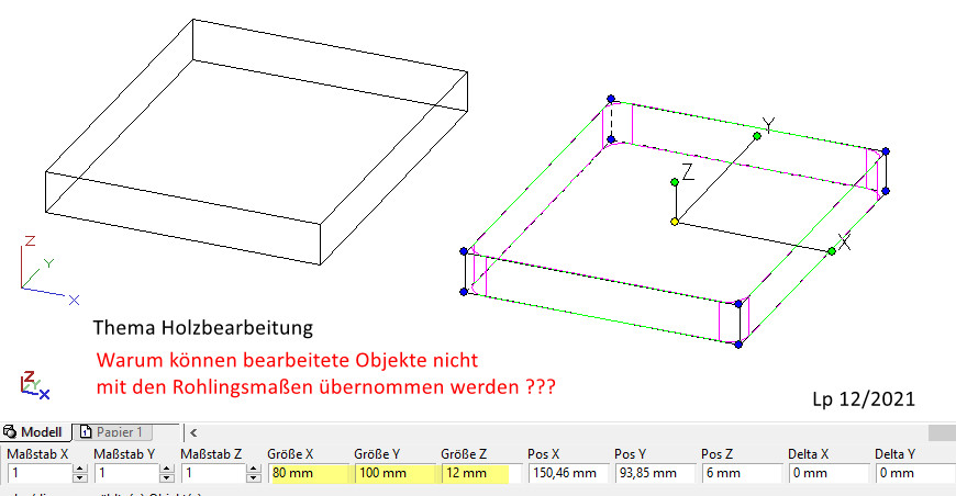

ich habe schon vor Jahren angefragt warum von bearbeiteten
Objekten keine Rohlingsmaße übernommen werden können.
So kann ich nie ein Möbelstück fertigstellen und eine Holzliste erstellen.
Die Holzbearbeitung sollte auch besser Holzzuschnitt genannt werden.

erstellt am: 31. Dez. 2021 17:26    Editieren oder löschen Sie diesen Beitrag!  <-- editieren / zitieren -->   Antwort mit Zitat in Fett Antwort mit kursivem Zitat    Unities abgeben: 1 Unity (wenig hilfreich, aber dennoch)2 Unities3 Unities4 Unities5 Unities6 Unities7 Unities8 Unities9 Unities10 Unities
ganz einfach, die bearbeiteten Teile tauchen nicht in der Holzliste auf.

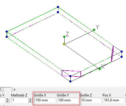

erstellt am: 01. Jan. 2022 15:22    Editieren oder löschen Sie diesen Beitrag!  <-- editieren / zitieren -->   Antwort mit Zitat in Fett Antwort mit kursivem Zitat    Unities abgeben: 1 Unity (wenig hilfreich, aber dennoch)2 Unities3 Unities4 Unities5 Unities6 Unities7 Unities8 Unities9 Unities10 Unities
wie gezeigt werden auch bei bearbeiteten Objekten die "Rohlingsmaße"
in der Statusleiste angezeigt.
Warum werden die nicht für die Holzliste genommen??
Ist doch egal ob da eine Bohrung drin ist oder ein Ecke gerundet ist.
Mit teils mehrfachem Explodieren läßt sich die Holzliste verwenden.
Anbei mal mein momentan geplantes Projekt (Vers. TC2017).
Alles Gute im neuen Jahr
- Heimwerker
