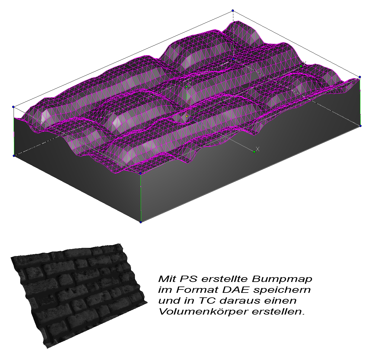

beherrscht TC Height mapping, also das Erzeugen von 3D-Texturen aus 2D-Grafiken anhand von Farbinformationen, so wie es z.B. ViaCAD oder NX CAD können?
Im Handbuch konnte ich nichts dazu finden; vielleicht habe ich auch nur nach dem falschen Begriff dazu gesucht.

Nein, es geht nicht um "optische" Texturen, sondern um die Erzeugung von reliefartigen 3D-"Oberflächen".
Bsp.: Ein Schwarzweiß-Bild einer Backsteinmauer beinhaltet die Steine in grau und die Fugen in weiß. Anhand der Farbinformationen wird ein 3D-Relief erzeugt, also die Steine erhaben und die Fugen als Vertiefung. Dieses Relief soll dann auf ein Objekt montiert und auf einem 3D-Drucker ausgegeben werden.
Beispiel für Bildvorlagen:
https://www.textures.com/download/3dscans0111/132021
Vermutlich dürfte es auch manuell über Vektorisierung und Extrusion gehen, aber bei mehreren Höhenstufen dürfte das eine zeitraubende Frickelei werden.

erstellt am: 21. Dez. 2020 18:54    Editieren oder löschen Sie diesen Beitrag!  <-- editieren / zitieren -->   Antwort mit Zitat in Fett Antwort mit kursivem Zitat    Unities abgeben: 1 Unity (wenig hilfreich, aber dennoch)2 Unities3 Unities4 Unities5 Unities6 Unities7 Unities8 Unities9 Unities10 Unities Nur für JohnK 10 Unities + Antwort hilfreich
hallo zusammen
ich kenne diese vorgehensweise von photoshop.
hier werden die bilder mit einer reliefmaske versehen und die werden dann als eine art 3d gespeichert.
man könnte also versuchen solch ein reliefbild auf die 3d fläche in tc zu legen um eine reliefwirkung zu erzeugen.

Das wird nicht helfen, da er ja ein "reales" Relief für den 3D-Druck benötigt.

Original erstellt von hdf:
hallo zusammen
gruss.
hdf.
Hallo hdf
Genau diese Idee hatte ich auch. Doch das Mesh aus PS hat in TC eine sehr bescheidene Auflösung. Es gelang mir zwar ein 3D-Objekt daraus zu erstellen, doch nicht eine Quaderfläche darauf zu extrudieren. TC hat mal wieder Funktionen verweigert und mich mit exorbitanten Wartezeiten beglückt.
Mein Fazit, mit Mesh arbeiten in TC verbrennt nur Zeit und ist selten Zielführend.

Mit viel Aufwand würde es vielleicht doch klappen. Allerdings müsste viel Erfahrung diesbezüglich sehr zeitaufwändig gesammelt werden um gute Resultate zu erreichen. Einen Ausschnitt habe ich mal bearbeitet um wenigstens ein mageres Ergebnis zu erhalten. Siehe Anhang..

Das sind interessante Ansätze und die Mauer sieht richtig gut aus.
Leider nützt es mir nichts, da ich kein PS verwende (und auch nicht möchte).
