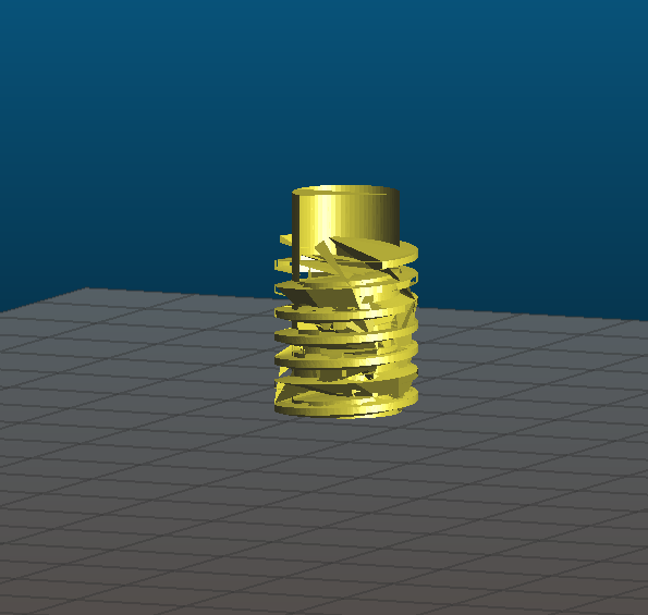

nach dem Durchsuchen früherer Beiträge stelle ich fest, dass es dafür offebar eh keine Lösung gibt.
Ich möchte eine Spindelmutter für eine Trapezspindel drucken. Ausgehend von dem Beispiel für den Besenspiel vor einiger Zeit habe einmal die Spindel nachkonstruiert und wollte dann davon per Boolscher Operation von einem Quader die Mutter generieren. Das entstandene STL konnte von "netfab" programm nicht einmal göffnet werden. Slicer sieht man auch dass es murks ist.
Interessanterweise konnte jedoch mit dem Loch Werkzeug ein Gewinde erstellt werden dass sich drucken ließ. Hilft mir aber  nicht.
Nachdem selbst die unter Euch mit wesentlich aktuelleren TC Versionen gelegentlich ähnliche Probleme habe brauc ich auch nicht über eine update nachzudenken.
Bleibt mir nur den Frust hier abzuladen.

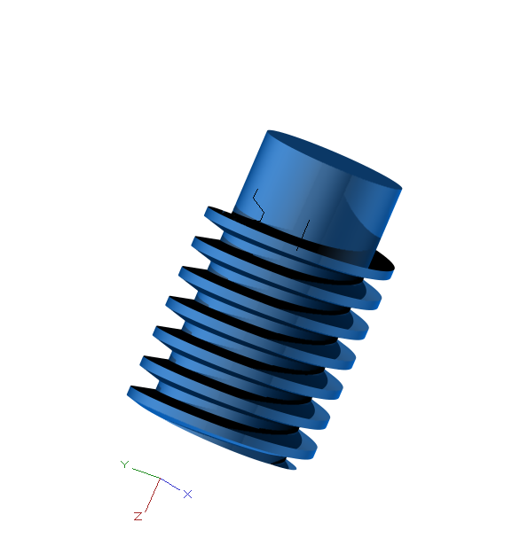

nicht verzagen, einfach das Forum fragen.
Dein Trapezprofil war keine geschlossene Polylinie.
Hab es korrigiert, bitte überprüfen.

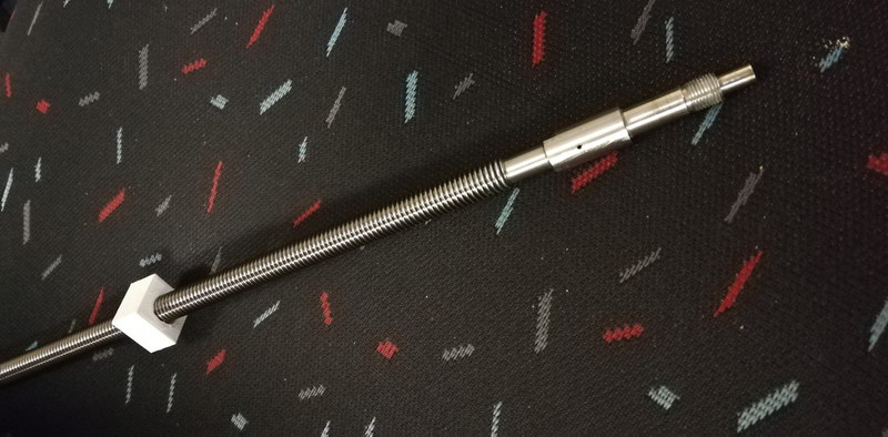

Danke TC17pro
das von dir generierte STL ließe sich drucken. Ich brauch aber am Ende eine Mutter mit diesem Gewinde.
Ich konnte nun ein Gewinde neu konstruieren mit geschlossenem Trapez und ein Negativ erstellen und drucken.
Jetzt muss ich nur noch so lange die Größe im 1/10 mm Bereich anpassen dass es auch wirklich funtioniert in der Anwendung. Das ist aber dann schon off Topic.

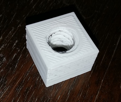

Servus,
ich habe gestern sogar noch welche gedruckt. Grundsätzlich wird das was. Aber durch die Schrumpfung vom 3D Druck bin ich noch am anpassen der Dimensionen.
Außerdem musste ich die Masse des Trapezes von der vorhandenen Spindel abnehmen da diese unbekannter Herkunft.
Es wird sich im Laufe des Tages zeigen wie gut ich da hin komme.
Ich werde berichten

erstellt am: 12. Dez. 2020 18:59    Editieren oder löschen Sie diesen Beitrag!  <-- editieren / zitieren -->   Antwort mit Zitat in Fett Antwort mit kursivem Zitat    Unities abgeben: 1 Unity (wenig hilfreich, aber dennoch)2 Unities3 Unities4 Unities5 Unities6 Unities7 Unities8 Unities9 Unities10 Unities
Nach vielen Versuchen habe ich die richtige Dimensionen und konnte eine Mutter wo die Balance zwischen Spielfreiheit und Leichtgängigkeit passt drucken.
Danke noch einmal an TC15Pro der mich mit seiner Analyse auf den richtigen Weg gebracht  hat
