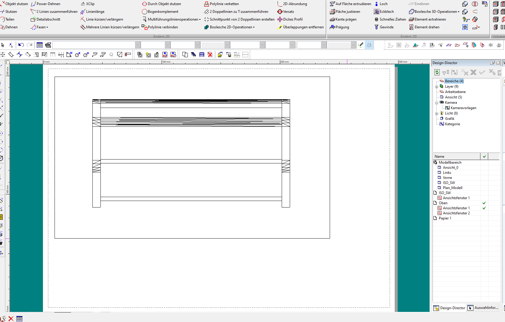

erstellt am: 30. Aug. 2020 01:06    Editieren oder löschen Sie diesen Beitrag!  <-- editieren / zitieren -->   Antwort mit Zitat in Fett Antwort mit kursivem Zitat    Unities abgeben: 1 Unity (wenig hilfreich, aber dennoch)2 Unities3 Unities4 Unities5 Unities6 Unities7 Unities8 Unities9 Unities10 Unities
Hallo TC,
Das Brett habe ich aus einem Quader mit Arbeitsebene=Schnittebene
abgeschrägt und mit "Kanten abrunden" gerundet.
Also Keine Polylinie. Extrahieren hat nicht funktioniert.
Ich hab 3D Vereinigung durchgeführt, Kanten abgerundet und mit Arbeitsebenen wieder geschnitten. Hier wäre hilfreich gewesen wenn der Bug mit den "schrägen Arbeitsebenen speichern" behoben wäre.
Und schon das nächste Problem: die Ansichtsfenster sind leer???
Ich kann sie auch nicht löschen weil ich die Ansichtsfensterrahmen nicht finde. Erstelle ich ein neus Fenster, füllt sich das AF1 mit der Auswahl von AF2. Riecht nach Bug. Oder eine versteckte Einstellung ?!?
Nun, die Brotdose habe ich in Bälde fertig, die Zeichnung dazu wird wohl noch ein wenig dauern...
Dietmar
Servicetechniker
jezt Pensionist

erstellt am: 30. Aug. 2020 07:30    Editieren oder löschen Sie diesen Beitrag!  <-- editieren / zitieren -->   Antwort mit Zitat in Fett Antwort mit kursivem Zitat    Unities abgeben: 1 Unity (wenig hilfreich, aber dennoch)2 Unities3 Unities4 Unities5 Unities6 Unities7 Unities8 Unities9 Unities10 Unities Nur für uranus957 10 Unities + Antwort hilfreich
hier nochmal eine kleine Anleitung in Bildern.
Gehe in den Papierbereich und benutze die Tastenkombination "Strg+A",
dann gehe in die Eigenschaften mit RMT, Eigenschaften, Ansichtsfenster, Kreuze "Sichtbarer Rahmen" an.
Leer und/oder nur verschoben.
Benutze hierzu "Menü: Ansicht, Ansichtsfenster, Modellbereich (frei beweglich)"
Wahrscheinlich hast du 2x das gleiche Ansichtsfenster erstellt.
Evtl. kannst du mal die Datei zurückspeichern, soweit es TC2019 zuläßt. Und die Datei
dann mal ins Forum einstellen.
