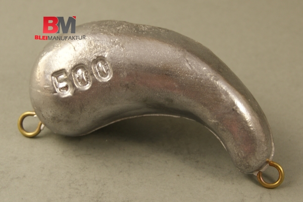

erstellt am: 06. Apr. 2020 14:19    Editieren oder löschen Sie diesen Beitrag!  <-- editieren / zitieren -->   Antwort mit Zitat in Fett Antwort mit kursivem Zitat    Unities abgeben: 1 Unity (wenig hilfreich, aber dennoch)2 Unities3 Unities4 Unities5 Unities6 Unities7 Unities8 Unities9 Unities10 Unities
Schleppblei-500-g.tcw
ich habe als Bild den Gegenstand, der es werden soll und als Datei die erstellte Grundform hochgeladen. Die genauen Maße der Querschnitte als Anleitung sind erst mal egal. Ich möchte nur gern sehen, wie man nacheinander am sinnvollsten vorgeht, bei der Erstellung. Die Zahlen bitte unbeachtet lassen.
Grüße Heiko

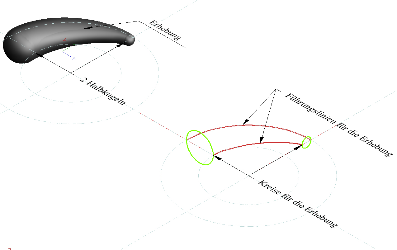

erstellt am: 07. Apr. 2020 10:48    Editieren oder löschen Sie diesen Beitrag!  <-- editieren / zitieren -->   Antwort mit Zitat in Fett Antwort mit kursivem Zitat    Unities abgeben: 1 Unity (wenig hilfreich, aber dennoch)2 Unities3 Unities4 Unities5 Unities6 Unities7 Unities8 Unities9 Unities10 Unities Nur für taxiteufel 10 Unities + Antwort hilfreich
ich habe das mal so gemacht. --> siehe Bild
1. Zuerst die äußere Grundform gezeichnet ("schlampige" Banane).
2. Dann die Strahlen (rot) um die Arbeitsebenen zu plazieren.
3. Jetzt die erste Arbeitsebene an dem ersten Strahl ausgerichtet und senkrecht gestellt.
  Einen Kreis oder Bogen mit Schnittpunkt (Banane) auf die neue AE gezeichnet.
4. Punkt 3 so oft wiederholt bis auf jedem Strahl ein Bogen liegt.
5  Erhebung ... alle Profil der Reihe anklicken... unten links das Fähnchen drücken.
fertig.
AE wieder nach Welt einstellen. Weiter mit einem "Torus" um die beiden Ringe zu bekommen.
Wenn gewünscht alles mit "Boolscher Addition" zusammen fügen.
Da dein Bild ein Gussteil ist.?
Einen Kasten drumrum basteln und mit Boolscher Subtraktion das Schleppblei subtrahieren.
Negativform zweiteilen und fertig ist die Giesform.
Freundliche Grüße

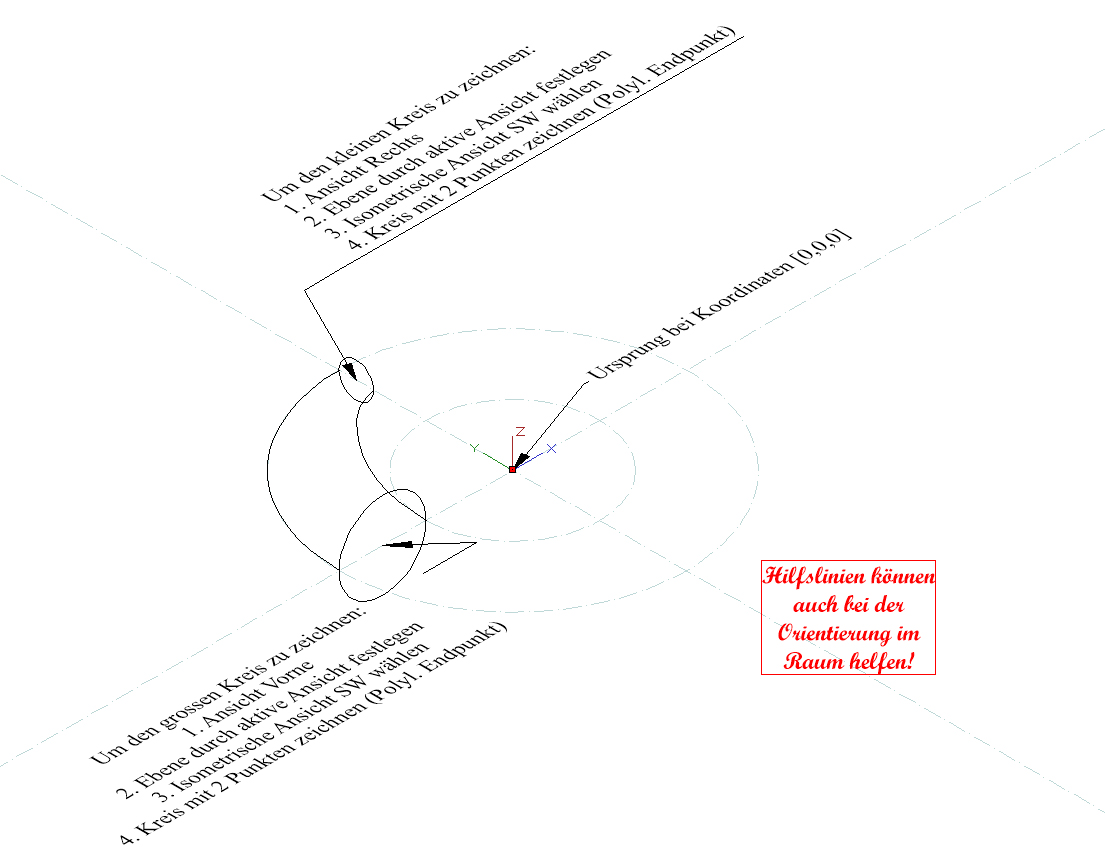

erstellt am: 19. Apr. 2020 00:46    Editieren oder löschen Sie diesen Beitrag!  <-- editieren / zitieren -->   Antwort mit Zitat in Fett Antwort mit kursivem Zitat    Unities abgeben: 1 Unity (wenig hilfreich, aber dennoch)2 Unities3 Unities4 Unities5 Unities6 Unities7 Unities8 Unities9 Unities10 Unities Nur für taxiteufel 10 Unities + Antwort hilfreich
Hallo Heiko,
am einfachsten geht das, wenn du mit einer einfachen Konstruktion (Hilfslinien) mal die Grundlage einrichtest. Dann brauchst du nur die Pfade für die Erhebung zu zeichnen und anschliessend die Arbeitsebene mal um x, dann um y jeweils 90° zu drehen um die beiden Kreise zu anzulegen. Das wäre dann die Grundlage für die Erhebung. mit zwei Halbkugeln an den Enden addiert ist das Teil auch schon fertig.
Siehe angefügtes Bild..
Beste Grüsse
Werner
Frei sein heisst nicht machen zu können was man will. Frei sein heisst nicht machen zu müssen was man nicht will.

erstellt am: 19. Apr. 2020 19:43    Editieren oder löschen Sie diesen Beitrag!  <-- editieren / zitieren -->   Antwort mit Zitat in Fett Antwort mit kursivem Zitat    Unities abgeben: 1 Unity (wenig hilfreich, aber dennoch)2 Unities3 Unities4 Unities5 Unities6 Unities7 Unities8 Unities9 Unities10 Unities
Danke für eure Hilfe. Das mit den Strahlen war genau das, was mir geholfen hat.

erstellt am: 19. Apr. 2020 20:14    Editieren oder löschen Sie diesen Beitrag!  <-- editieren / zitieren -->   Antwort mit Zitat in Fett Antwort mit kursivem Zitat    Unities abgeben: 1 Unity (wenig hilfreich, aber dennoch)2 Unities3 Unities4 Unities5 Unities6 Unities7 Unities8 Unities9 Unities10 Unities Nur für taxiteufel 10 Unities + Antwort hilfreich
Hallo Taxiteufel
Gerade als Neuling mit TC ist es wichtig sich mit Standardansichten vertraut zu machen. Im angefügten Bild beschreibe ich wie einfach es ist, mit Standardansichten die Ebenen für die beiden Kreise meines vorigen Postings auszurichten und zu zeichnen.
Beste Grüsse
