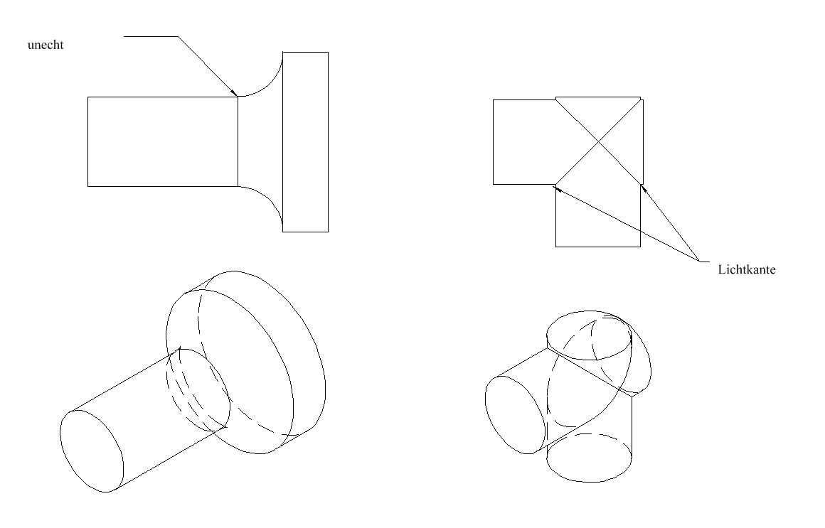

Tag allerseits,
ich habe viel mit zylindrischen Teilen zu tun. Wenn ich nun sog. Lichtkanten (nach Hoischen) habe, also runde Kanten die in der Ansicht als grade Linien erscheinen, oder auch unechte Kanten, also wenn in einem Profil ein grade Kante tangential an einen Bogen stößt und dies später rotiert wird, stellt man die gewöhnlich mit Kantenlinien dar, die kurz vor der Körperkante enden.
Das macht TC anders, es sind immer voll durchgehende Kantenlinien und das sieht nicht gut aus.
Klar, ich kann in der Layout-Ansicht erst explodieren und dann korrigieren, aber das ist eben mitunter reichlich Aufwand und wird bei Änderungen alles nochmal fällig (eben grade den Fall gehabt...).
Also: Kann ich TC irgendwie so einstellen, das solche Kanten "richtig" dargestellt werden?
[Edit] Hab noch schnell was gemalt...
LG,
KF

Hallo KF,
Definitionssache:
Tangentiale Kanten = Übergang von rund auf gerade z.B. Drehteil mit Innen- bzw. Außenradius
Lichtkante = virtueller Schnittpunkt zweier Kanten mit Radius
Soweit so gut.
Tangentiale Kanten kannst Du in den Einstellungen anzeigen bzw. nicht anzeigen lassen.
Lichtkanten kannst Du nicht anzeigen lassen, da es sich um virtuelle Kanten handelt.

auf die schnelle:
Ansicht --> RMT "Eigenschaften"
... des Rendermodus "Linien verdecken". ...Linien verdecken: Zeigt nur die Kontur an.
Verdeckte Tangentenlinien unterdrücken: Blendet verdeckte Tangentenlinien aus.
Gefunden?

bin grade an dem Thema einen Moment dran. Tangentenlinien ausblenden sieht erstmal gut aus.
Nützt aber nichts. Ich brauche das für die Layoutansicht aka den Entwurf, der auf der "Papier"-Seite eingefügt und bemaßt wird. Egal welchen Rendermodus ich benutze, dort sind die unechten Kanten immer sichtbar. Wenn das funktionierte, könnte ich mir das Explodieren sparen und hätte es bei Änderungen leichter. Man kann dort zwar auch Renderansichten einfügen, aber das will ich nicht, zu komplex, zu unintuitiv.
Der Zweck der Übung ist, daß bei Drehteilen der Fertiger sofort sieht, wo die Geometrieübergänge sind, für Richtungsänderung, ggf. Werkzeugwechsel, etc.
Hilft nichts, dann muß man (=ich) eben das Modell gleich perfekt konstruieren und dreimal prüfen, bevor es als Entwurf festgehalten wird. geht was schief: Gehe zurück auf Los, ziehe nicht...
