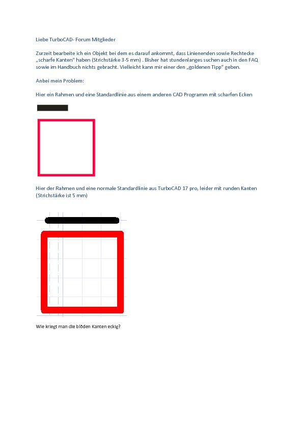

Hallo Profis  ,
zurzeit bearbeite ich ein Objekt bei dem es darauf ankommt, dass Linienenden sowie Rechtecke (Strichstärke 3-5 mmm) „scharfe Kanten“, und keine abgerundete Außenkanten haben.
Bisher hat stundenlanges Suchen auch in den FAQ sowie im Handbuch nichts gebracht.  Vielleicht kann mir jemand den „goldenen Tipp“ geben.
Siehe auch Anhang.

Hallo tacilo,
willkommen im Forum.
Um die runden Ecken wegzubekommen schaust Du in der Hilfe nach. Bei mir auf der Seite 144/145 unter Stifteigenschaften. Unter "Breite" mußt Du deine gewünschten Einstellungen finden.

Zeichnung2.pdf
Hallo zusammen.
Siehe mal den Anhang.
Gruß aus dem Münsterland: Wilhelm

Deine eigentliche Frage wurde ja schon beantwortet.
Dennoch würde ich Dir dringend empfehlen, statt mit extrabreiten Strichen lieber mit gefüllten Rechtecken bzw. Quadraten zu arbeiten. So vermeidest Du Probleme und Überraschungen beim Skalieren, Exportieren, ...
