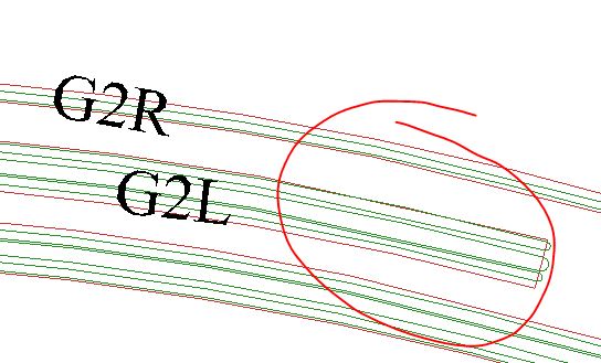

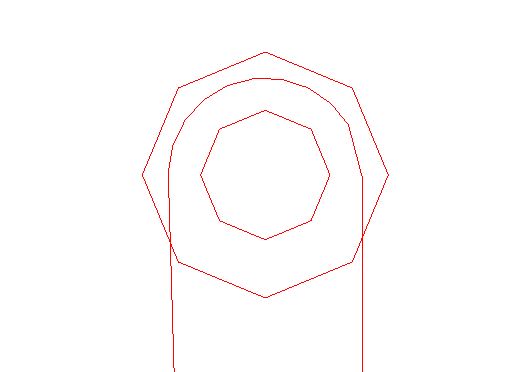

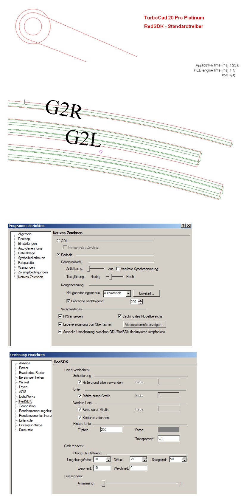

Die Anzeigegenauigkeit von RedSDK im Drahtmodell lässt bei mir, um es mal höflich auszudrücken, zu wünschen übrig. Schnittpunkte berühren sich nicht, konzentrische Bögen schneiden sich und Kreise werden zu Oktogonen. Das Treffen von Fangpunkten wird damit zum Glücksspiel und eine optische Kontrolle ist nur mit viel Fantasie möglich.
Wie kann man RedSDK dazu bringen, akkurater anzuzeigen? Der RedSDK-Dialog unter "Optionen" bietet dazu keine Möglichkeit an.

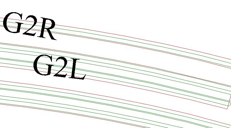

ich kann das Problem unter TC20 und Redsdk nicht nachstellen.
Stelle doch mal eine Beispiel.tcw ein.
Mit welche GraKa arbeitest du jetzt?

Gleise_Extrakt.TCW
Hallo Leopoldi,
anbei eine Auszugsdatei, bei der die Probleme abgeschwächt am Teil G2L rechts und am inneren Kreis von Z2R zu erkennen sind (zumindest bei mir, siehe JPG).

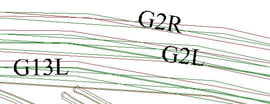

In der etwas größeren Originaldatei (250 kB), die ich nicht anhängen möchte, sieht es noch übler aus, siehe anderes JPG von den selben Elementen.
Die Dateien enthalten zwar einige Elemente, aber nichts "spezielles", nur Bögen und Strecken, zu geschlossenen Polylinien verbunden.
Es geht übrigens nur um die Anzeige; im Hintergrund arbeitet TC korrekt, auch die Fangpunkte liegen da, wo man sie geometrisch erwartet.
Als GraKa verwende ich derzeit eine Radeon HD 7800 mit dem Redway-angepassten Treiber ATI Catalyst 13.1.

Hallo John,
habe die tcw geöffnet und kann nichts beanstanden.
RedSDK wird bei mir mit dem Standardtreiber(?) installliert.
Meine zertifizierte GraKa wird nicht erkannt.
Ich habe einmal meine Einstelllungen angehangen.

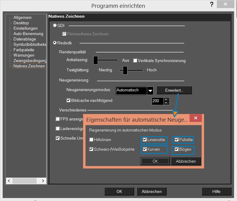

Hallo JohnK,
aktiviere mal unter Optionen -> Natives Zeichnen -> Erweitert
- Linienstile
- Füllstile
- Kurven
- Bögen
Hilft das weiter?

Hallo Jürgen,
auf diesen Dialog bin ich durch die Diskussion mit Leopoldi auch gestoßen.
Es scheint damit eine signifikante Verbesserung zu geben (auch mit nur Bögen und Kurven aktiviert). Die Anzeige ist zwar nicht ganz so perfekt wie in Leopoldis Screenshot, aber kein Vergleich zu vorher und in einem Bereich, wo ich mit leben kann.
Danke euch für die Unterstützung!

bei mir ist dort nur "Schwarz-/WeißObjekte" angehakt.
