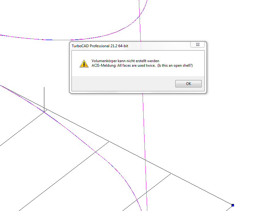

Hallo Volker!
Ich habe die Zeichnung auch mal bei mir ausprobiert.
Möglichkeit 1: Funktioniert bei mir nicht.
Fehlermeldung anbei.
Möglichkeit 2:
Umrahmung geht bei mir bis -3, dann ist Schluß.
Nach der Erhebung ist kein Boden vorhanden.
Viele Grüße:
Manfred!

Hallo Volker,
warum es mit 4 mm Umrahmung nicht funktioniert, ist leicht erklärt: aufgrund der engen Radien oben an der "Nase" kommt es zu Selbstüberschneidungen, wenn die Dicke der Umrahmung größer ist als der kleinste Radius. Mit Selbstüberschneidungen kannn TC nicht umgehen.
Grüße, JohnK

Hallo Manfred,
Möglichkeit 1 habe ich nochmal ausprobiert. Bei mir geht sie.
Möglichkeit 2. Hier funktioniert die Umrahmung bis -3mm. Das ist richtig und es ist kein Boden vorhanden.
Hallo JohnK,
das mit der Selbstüberschneidung kann nicht funktionieren. Da gebe ich Dir recht. Vielleicht ist eine Führungslinie angebracht, die einen Radius vorgibt, der groß genug ist, um die Umrahmungsstärke zu verarbeiten.
