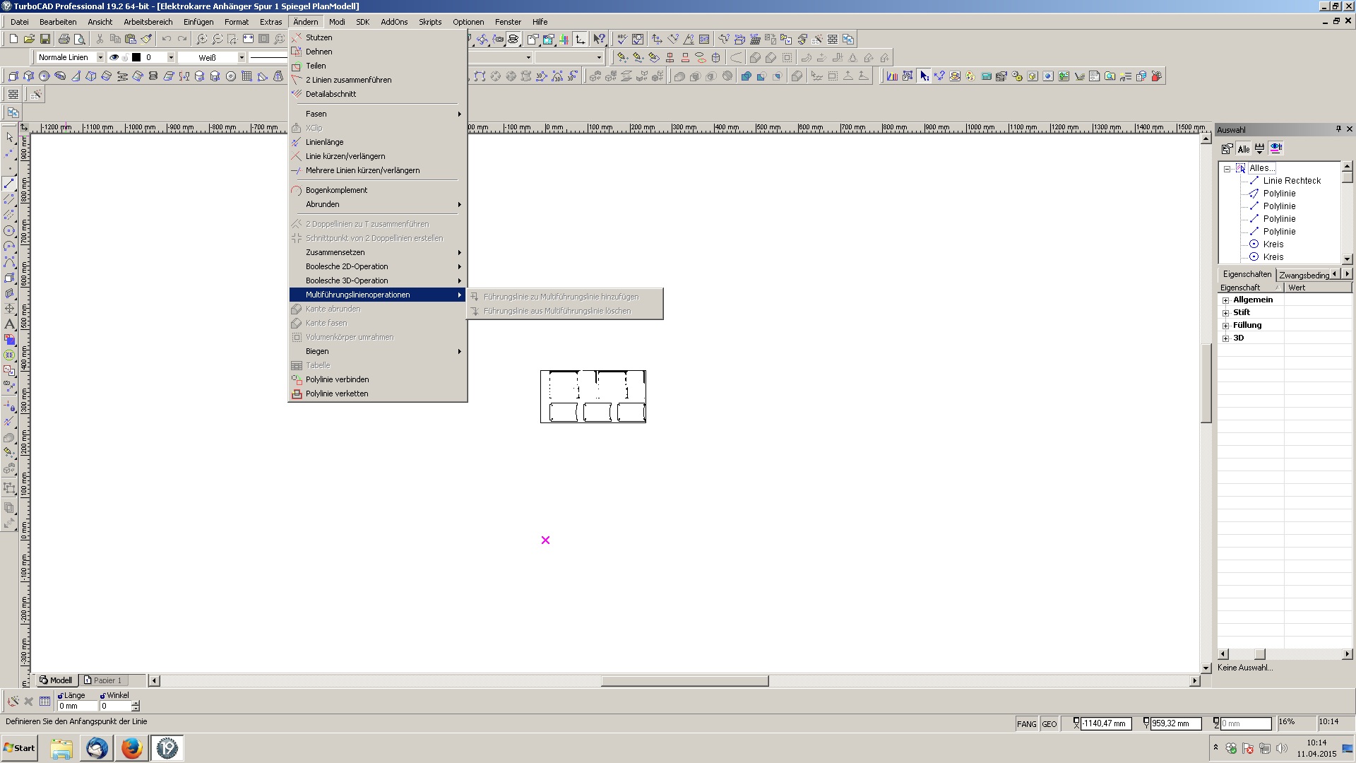

nun dein Vorschlag umgesetzt und......... vier mal ein rechteck gezeichnet mit dem Befehl erhebung und es wurden keine geraden Linien gesetzt sondern Bögen.
Nachdem ich dieses als Gruppe abgespeichert hatt wollte ich versuchen diesen schritt zu Drehen , so gerade im Raum setzen. Ja die Maße waren dann mal weg und das Objekt war dann nur noch 2 D ???????? Wieso das ?
Dann zu deiner beschreibung unter Ändern/3D-Objekte.... dieses habe ich in der Version 19 Prof nicht. Was ich habe ist Ändern/3D-Operation und darunter ist es nicht zu finden. Kann es sein das es nur in der 21er Version diese Funktion gibt ?
Lieben Gruß
Lutz
Hofi63
Selbstständig
Sehen Sie sich das Profil von Hofi63 an!   Senden Sie eine Private Message an Hofi63  Schreiben Sie einen Gästebucheintrag für Hofi63
Beiträge: 28
Registriert: 07.04.2015
erstellt am: 10. Apr. 2015 13:49    Editieren oder löschen Sie diesen Beitrag!  <-- editieren / zitieren -->   Antwort mit Zitat in Fett Antwort mit kursivem Zitat    Unities abgeben: 1 Unity (wenig hilfreich, aber dennoch)2 Unities3 Unities4 Unities5 Unities6 Unities7 Unities8 Unities9 Unities10 Unities
Manfred,
ein Teilerfolg :
Nachdem ich nun vier Rechtecke gezeichnet hatte, mit unterschiedlichen Maßen, und diese mit dem Befehl Erhebung nacheinander verbunden habe ( erst das untere und dann das zweite-nach diesen beiden dann das Dritte und zum schluss das Vierte) geht es .
Aber es ist kein 3D Objekt, es ist Drehbar hat aber keine Tiefe.
Obwohl alles auf 3 D eingestellt ist .

wenn Du einen Screenshot machen kannst, mach mal folgendes in Turbocad.
Alle Teile markieren, dann machst Du von der Auswahlpalette einen Screenshot.
Den Screenshot hier im Forum einstellen.
Wieso? Ich vermute, daß Du 2D-Teile (z.B. Linien) und 3D-Teile (z.B. Quader) vermischen tust.
2D-Teile lassen sich (meines Wissens) nicht rendern, nur 3D-Teile.

Schnelles Ziehen soll unter :  Ändern, 3D-Objekt, Schnelles Ziehen  stehen.
Wenn ich dann dort schaue habe ich es aber nicht dort stehen. Ich habe da mal ein Bild mit angehängt .
Lieben Gruß
Lutz

Schnelles ziehen findest Du in der linken Leiste unter:
- Quader, hier mit der linken Maustaste auf den kleinen schwarzen Pfeil drücken.
- jetzt mit der Maus die verschiedenen Symbole überfahren bis "Schnelles Ziehen" erscheint.
- draufklicken.

Hallo TC17 pro,
nun das hatte ich doch schon gemacht. Eisener Schutzmann in 2 D und eine Tiefe zugewiesen.
2 Punkte konnte ich nicht ändern:
-Die 4 Kanten konnte ich nicht nachträglich eingezeichnen
-und die Schräge von den beiden anderen Seiten.
Laut den Handbüchern soll es mit Erhebung gehen. Was ja auch Teilweise geht. Aber nur in 2D. Hier kann ich keine Tiefe eigeben.
Ich bin genau wie in den Büchern beschrieben vorgegangen. Es will nicht.
Ich danke dir für deine Mühe.
Lieben Gruß
Lutz

erstellt am: 11. Apr. 2015 11:33    Editieren oder löschen Sie diesen Beitrag!  <-- editieren / zitieren -->   Antwort mit Zitat in Fett Antwort mit kursivem Zitat    Unities abgeben: 1 Unity (wenig hilfreich, aber dennoch)2 Unities3 Unities4 Unities5 Unities6 Unities7 Unities8 Unities9 Unities10 Unities Nur für Hofi63 10 Unities + Antwort hilfreich
Zeichnung1.pdf
FurLutz.DWG
Hallo Lutz
Der Befehl ist bei dir vorhanden.
In deinem eigenen Anhang ist er zu sehen.
Ich habe ihn nochmal eingestellt.
Der Befehl ist nicht aktiv weil kein 3D Objekt vorhanden ist.
Lass dich nicht vom Befehl "schnelles ziehen" beeindrucken.
Er erstellt keine Extrusionen sondern zieht lediglich die einzelnen Flächen eines 3D Objektes nach aussen oder innen.
Eine Abgeschrägte Säule geht damit nicht.
Das TCW Zeichnung habe ich im als V 19 abgespeichert.
Hast du Pro oder Platinum
Ich stelle mal die Zeichnung als DWG ein.
Gruß aus dem Münsterland: Wilhelm

erstellt am: 11. Apr. 2015 12:09    Editieren oder löschen Sie diesen Beitrag!  <-- editieren / zitieren -->   Antwort mit Zitat in Fett Antwort mit kursivem Zitat    Unities abgeben: 1 Unity (wenig hilfreich, aber dennoch)2 Unities3 Unities4 Unities5 Unities6 Unities7 Unities8 Unities9 Unities10 Unities
Hallo Wilhelm,
ja nun habe ich es auch gefunden.
Nach den Büchern wäre es nicht aufzufinden.
Danke dir .
Auch alle anderen Versuche einen bestehenden Körper, als Rechteck oder als Würfel an den Linien zu verändern geht nicht.
Muss ich weiter suchen
Lieben Gruß
Lutz
