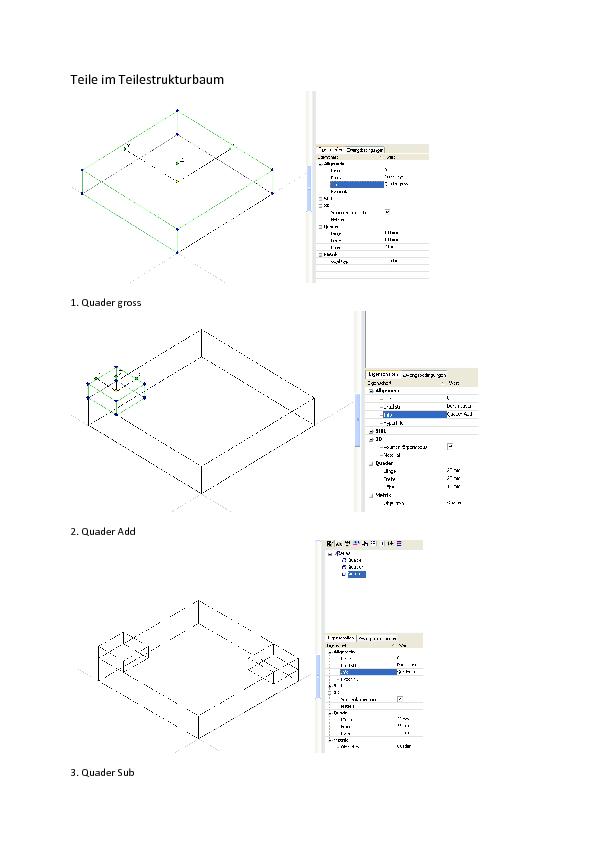

meinen neuen Schuhschrank konstruierte ich zunächst aus reinen Quadern. Damit kann ich über einen Bericht die Maße der zuzuschneidenden Bretter bequem erfassen und in eine EXCEL-Tabelle übernehmen. Zusätzlich hatte ich jedem Teil eine Nummer und eine Bezeichnung (benutzerdefinierte Eigenschaft) verpasst, damit ich in der Tabelle weiß, was was ist.
In einem nächsten Schritt führte ich boolsche Operationen aus, um die Nuten und Einlassungen für Beschläge zu bemaßen. Nun muss ich zu meinem Entsetzen feststellen, dass durch die boolschen Operationen die benutzerdefinierten Eigenschaften der Teile verloren gegangen sind! Ist das immer so oder mache ich da einen Fehler?
Bei Vereinigungen könnte ich das verstehen, denn wie soll das neue Teil heißen? Aber es waren nur Differenzen angewandt worden.
Zum Glück wurden die boolschen Operationen in einer Kopie der Ursprungszeichnung gemacht!

Hi Jossie,
da verschwindet überhaupt nichts, es ist nur nicht mehr zu sehen ... Ab der ersten Boolschen Bearbeitung verschwindet der sorgsam gekennzeichnete Quader im Teilebaum. Dabei ist es unerheblich ob addiert, subtrahiert, geschnitten oder sonstwas gemacht wird, der Quader ist jetzt nur noch ein Teil des neuen Ganzen. Ich habe mal folgendes gezeichnet: Quader gross( davon wird subtrahiert oder addiert) und je einen kleinen Quader einmal Quader Sub, einmal Quader Add. Nach den jeweiligen Operationen sind die Ausgangsquader immer noch mit den eingegebenen Daten im Teilebaum zu sehen...
gruss mike

Guten Morgen Mike,
danke für den Hinweis auf den Teilebaum.
Dort finde ich in der Tat die benutzerdefinierten Werte für den Minuenden. Den Subtrahenden finde ich allerdings nicht mehr (der ist auch an dieser Stelle nicht wichtig). Wenn ich allerdings das Ergebnis der booleschen Operation anklicke, finde ich unter Eigenschaften - benutzerdefiniert keine Werte mehr. Dort hatte ich sie eigentlich erwartet.
