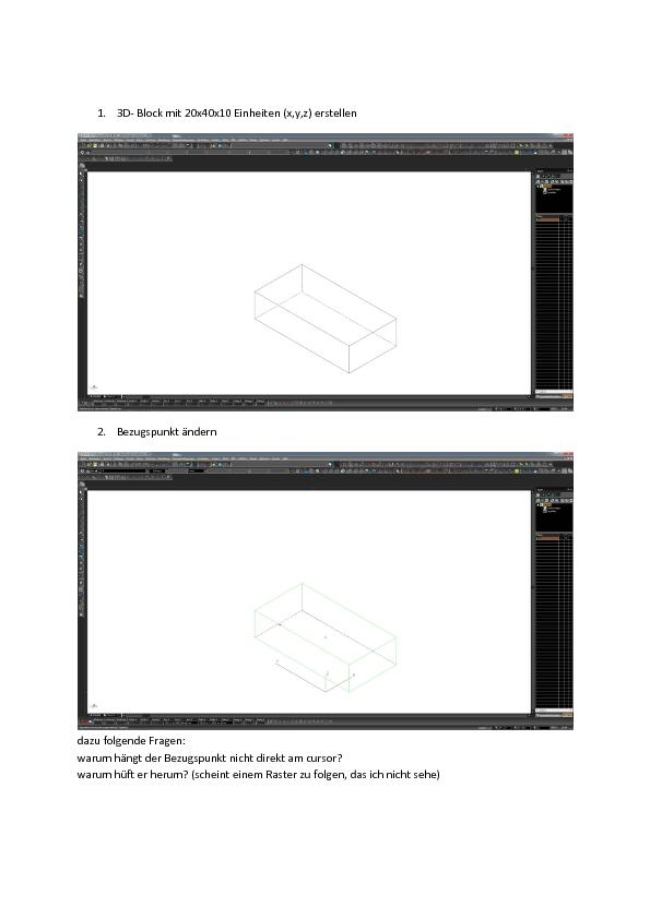

kann bitte jemand erklären, wie eine 3D-Verschiebung funktioniert? Im Forum wird das auf einem Niveau gemacht, das einfach zu hoch für mich ist.
Es geht um die Basics. Ich möchte einen Quader kopieren und dabei die Ecke vorn links auf die Mitte einer Linie/Kante des Quaders verschieben (eine Treppe basteln)- im PDF hab ich meinen Ansatz zusammengefasst.
Problem:
Wenn ich es mit dem Kopieren-Werkzeug mache, wird von der in meinem Fall benötigten X/Z-Verschiebung nur die X-Komponente ausgeführt - auch wenn ich die Parameter händisch eintippe.
Meine Überlegung war: "nimm einen Punkt des Objekts und verschieb ihn auf einen gefangenen Punkt" mit "durch Kante zusammensetzen" gehts, aber wenn ich x Kopieen eines Teils benötige (geplant für aneinandergesetzte, identische Fertigteile) finde ich den Ansatz nicht zielführend bzw. zu umständlich "Kopieren linear" oder "Kopieren Matrix" sind da in 2D meine Wahl aber in 3D komme ich nicht auf den kniff, wie es gehen soll

Guten Morgen,
Folgendes führt zum Erfolg:
Mein Quader hat die Maße 100x50x25 (X,Y, Z-Richtung). Den Quader auswählen und dann "Kopieren: Linear" starten. Dies aktiviert unten die Eingabefelder "X-Schritt, Y-Schritt, Z-Schritt, Sätze", in die Du mit der TAB-Taste kommst. Gib im Beispiel X-Schritt = 0, Y-Schritt = 50 (Stufentiefe) und Z-Schritt = 25 (Stufenhöhe), sowie Sätze = 5 (5 Stufen) an. Mit Return wird die Treppe erstellt.

Linear Kopieren hat den gravierenden Nachteil, dass als Kopie ein Acis-Volumenkörper entsteht und damit die Historie des Körpers verloren geht (das mag bei einem Quader noch keine Relevanz haben, aber wenn die Teile dann später doch mal etwas komplexer werden, kann das ärgerlich sein).
Noch einfacher (und mit Historie) geht es so:
Quader markieren (die Lage des Bezugspunkts spielt hier keine Rolle), "Kopie anlegen" in der Statusleiste aktivieren, dann die Verschiebeparameter als Delta X - Delta Z in der Statusleiste eingeben, Enter, fertig.
Nicht vergessen, "Kopie anlegen" danach wieder zu deaktivieren.

Das mit dem Bezugspunkt versetzen ist schon mal richtig.
Der Bezugspunkt hängt eigentlich am am Curser.
Das Objekt aufnehmen und die Maustaste loslassen, an den gewünschten Ort verschieben und erneut klicken. Das Objekt wird abgelegt.
Gedrückte Maustaste nur wenn das Objekt in die Block oder Symbolpalette abgelegt werden soll.
In deinem Anhang schreibst das der Curser über den Bildschirm hüpft und einen nicht sichtbaren Raster folgt.
Diese Annahme ist höchstwahrscheinlich richtig.
Das Raster wird nicht sichtbar geschaltet sein.
Wohl aber scheint der Fangpunkt "Raster" eingeschaltet zu sein.
Schalte den Fangpunkt ab, dann hat sich das Problem erledigt.

Kopieren tue ich 3D Objekte eigentlich nicht.
Dabei kann die Teilestruktur vernichtet werden.
Ich versetze 3D Objekte mit der Funktion DELTA.
