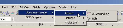

Hallo podracer,
das sollte mit AddOns einfacher gehen:
Den Zick-und-Zack-Verlauf deines Rohres im Raum mit einer 3D-Polylinie festlegen. AddOn 3D-Abrundung wählen und Parameter Krümmungsradius in dem aufgepoppten Fenster eingeben. Mit dem Durchmesser ähnlich verfahren. Aber Vorsicht: Bei mir versteckt sich das Fenster oft hinter dem Hauptfenster, so dass man die Aufforderung zur Eingabe nicht sieht und glaubt, TC habe sich aufgehängt. Also sicherheitshalber vor dieser Aktion die Zeichnung speichern und das Hauptfenster nicht als Vollbild anzeigen lassen, so dass man es noch beiseite schieben kann.
