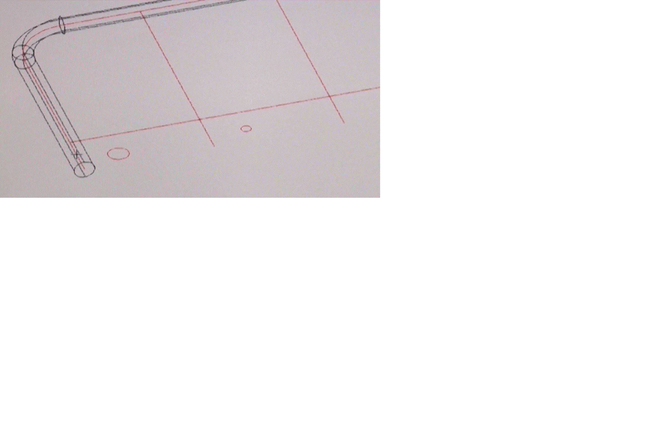

habe im V17 prof. eine Pfadextrusion durchführen wollen. Einfach einen Kreis als Profil und eine Linie als Pfad. Aber nix geht. Es kommt immer die Fehlermeldung:
Das resultierende Objekt eines ACIS-Volumenkörpers schneidet sich selbst oder ist ungültig.
Das richtige Objekt kann nicht erstellt werden.
ACIS Meldung: Sweeping could not create a valid body.
Kann mir da jemand einen Tipp geben? Vielen Dank!

Versuchs nochmal und schalte vorher in der Kontrolleiste die Option "Zusammengesetztes Profil" aus.

Vielen Dank für Deine Antwort. Hat aber nix gebracht. WEnn ich Kreis und Linie auf der Arbeitsfläche habe , habe ich nur die Möglichkeit "zusammengesetzten Pfad verwenden" auszuschalten. Nur Wenn ich die Linie wieder lösche und nur den Kreis habe, kome ich an die Option "zusammengesetzes Profil automatisch aktivieren", was ich deaktiviert habe. Dann die Linie eingefügt. Pfadextrusion angeklickt, dann den Kreis, dann die Linie und wieder die oben genannte Fehlermeldung.
Gibts ein Tutorial über TurvoCAD Fehlermeldungen? Im Filter in diesem Forum hier fand ich nicht das Richtige.
Was könnte ich noch probieren? Im Lernvideo sah es doch soooo einfach aus. ;-((

Stell mal die Zeichnung rein.
Evtl. musst Du auch den Fang ausschalten

kyma5.pdf
Hallo zusammen
Dein Kreis wird nicht senkrecht zum Pfad stehen.
Siehe den Anhang.

Weil ich die Pfadextrusion noch nicht verwendet habe, sie aber in einm komplexeren Projekt anweb´nden möchte, hab ich erstmal üben wollen. So wie im Lehrvideo ein geschlossenes Profil und eine einfache Linie als Pfad.
s. Bild.

Danke,
aber im Tutorial steht, dass ein senkrechtes Schneiden des Pfades durch das Profil keine Vorraussetzung für die Funktion ist. Im Lehrvideo ist auch nichts senkrecht, sondern alles auf einer Arbeitsebene.

Ich habs aber dennoch probiert, nur bekomme ich dann ebenfalls die erwähnte Fehlermeldung.
Blöd jetzt.

Hallo kyma5 und alle anderen leser/innen
Dann Befehl:
"Extrusion normal zur Führungskurve"
Du darfst nicht den Befehl "Pfadextrusion" verwenden.

Also:
Wenn ich das mit einer Linie mache. die ich durch die Z-Achse des Kreises mache, dann bekomme ich eine Extrusion. Aber sobald ich statt einer Linie eine Kurve nehme, auch senkrecht zum Kreisprofil kommt wieder die Fehlermeldung. Das heißt, ich bekomme nur einen Zylinder hin, kein gebogenes Rohr.

Hallo kyma5,
ich kenne zwar weder die Abmessung des Kreises noch des Bogens. Aber kann es sein, daß der Radius des Kreises größer ist als der Radius des Bogens (Biegelinie)?
Probier mal folgendes:
- kleinen Kreis z.B. R=10 zeichnen auf Ebene XY
- Ansicht wechseln, Ebene wechseln auf z.B. YZ
- Biegelinie zeichnen: Bogen mit R >= 10 zeichnen jetzt noch die Linie anhängen (evtl. zu Polylinie verbinden)
- jetzt denn Befehl Pfadextrusion anwenden

Was ich wollte klappt mit dem Befehl:
"Extrusion normal zur Führungskurve".
