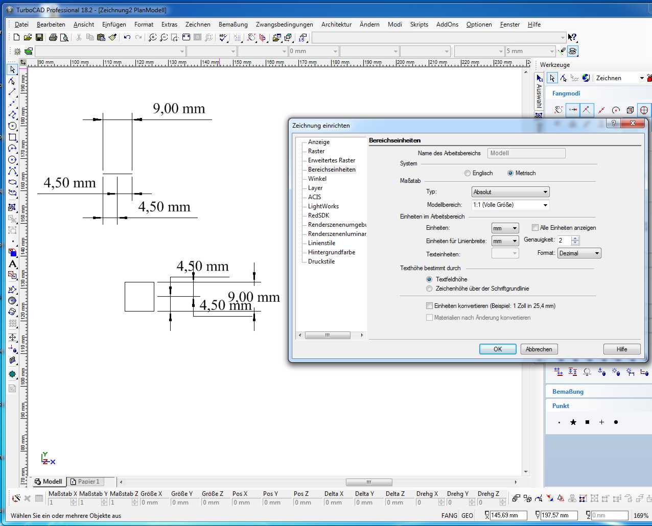

Ich habe es an einem Quadrat 9 x 9mm und einer Linie 9mm ausprobiert.
Bei der Verwendung der Zeichnung „ubung 2.tcw“ aus dem Beitrag Schraffur/ Füllungen habe ich auch diese Fehler (Siehe Bild „Bemaßung falsch“!).
Bei einer neuen Zeichnung ist alles richtig (siehe Bild „Bemaßung richtig“!).
Warum das so ist weiß ich noch nicht.

Hallo zusammen
wenn ich in ubung2.tcw etwas bemaße:
Die Einstellung ist Runden auf 0,2  deshalb 4,6 statt 4,5
Heimwerker Leopoldi

Hallo Dieter
Schau mal in mein Bild wie die Voreinstellung zu ändern ist.
Mach dies in einer neuen Zeichnung und speichere dies also Vorlage ab (Dateityp in TurboCad  .TCT).
Stelle auch wie im Bid gezeigt deine Schriftart etc vorab ein.(RMT auf Text).
Dann mal viel Erfolg.

Hallo Leopoldi,
dank Deines Bildes habe ich die Sache nun verstanden.
Vielen Dank dafür und vielen Dank auch den Anderen, die Hilfestellung zu diesem Beitrag geleistet haben.
