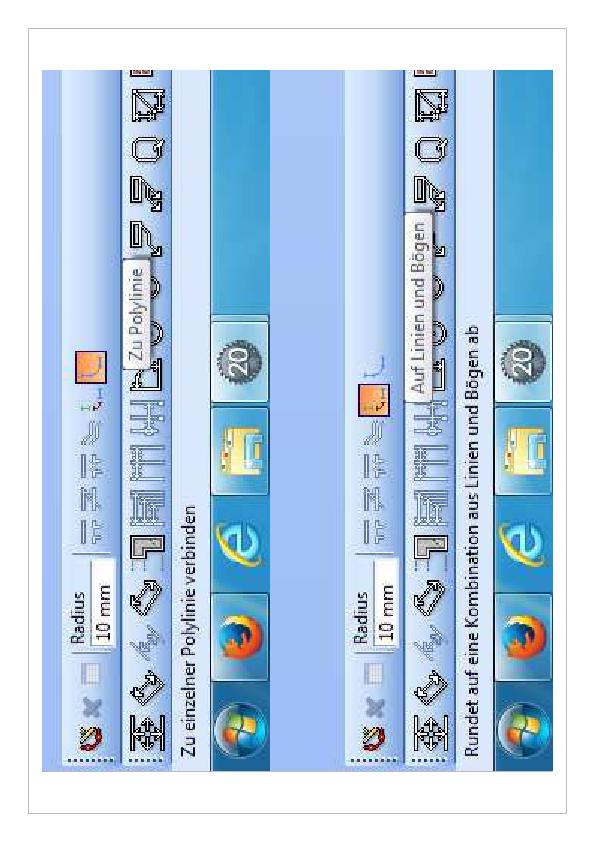

M.Laufer.pdf
Hallo Manfred, JohnK und alle anderen Leser/innen
Ist alles halb so schlimm.
Ist schon mit der 15er möglich.
Ihr müsst nur auf eine Kleingkeit besonders achten:
Siehe Anhang
Probiert es aus. Den Unterschied werdet Ihr feststellen.
Gruss aus dem Münsterland: Wilhelm

Hallo Manfred
Ja du hasr recht.
Ist schon merkwürdig.
Es braucht keine zusätzliche Linie wenn man auf "Linie und Bögen" geht.
