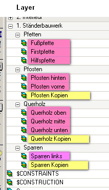

Schon bei der Konstruktion im Modelbereich: Originale auf einen separaten Layer legen. Kopien separat.
Dann klappt es auch bei der Selektion einzelner "Drahtbügel" für die Bemaßung im Papierbereich.
Ich habe mir angewöhnt im Modelbereich "Originale mit Bearbeitungshistorie" immer "links" zu platzieren.
Den Rest dann als Kopien (ohne Bearbeitungshistorie).

Hallo Leopoldi,
wenn ich Dich richtig verstehe, legst Du die Kopien somit etwas "außerhalb" an, um dort zu vermaßen und eine Ansicht zu erstellen.
Weiterhin werden die aufrechten Teile einfach platt auf den "Boden" gelegt oder gedreht, um Ansichten ohne andere Teile zu erhalten.
Damit umgehst Du diverse Klippen, prima Idee.
Dann müsstest Du bei Änderungen des Originals nur noch eine neue Kopie anlegen und die Vermaßung modifizieren, soweit notwendig?
Noch besser.

Hallo Hans
Du kannst der Einfachheit halber im Modellbereich "ein" Objekt in der jeweils gewünschten Ansicht (z.B. von links,vorn,oben) selektieren und dann ein "Ansichtsfenster" erstellen.
Im Papierbereich kannst Du dieses Ansichtfenster einfügen und dort bemaßen.
Änderungen im Modelbereich werden im Papierbereich aktualisiert. Das funktioniert bei der V20 hervorragend.

vielen Dank für die Dateien, Deine Vorgehensweise unterscheidet sich schon sehr von meiner. Das Textfeld als Einfügeteil im Papierbereich ist schön simpel, das werde ich gleich berücksichtigen.
Was bei mir aber nicht so geklappt hat, ist das Auswählen der einzelnen Teile. Hier hat sich immer wieder das eine oder andere unsichtbare mit eingeschlichen und muß separat ausgenommen werden. Aber mit Deiner Vorgehensweise dürfte im Ansichtfenster nichts auftauchen, was versteckt ist. Wenn die Fenster sinnvoll gewählt werden, sollte mein Problem mit der Auswahl auch erledigt sein und alles geht schneller.
Ich werde das mal mit meinem Drahtmodell ausprobieren. Wenn Du möchtest, kann ich Dir meine Datei zum Versuchen zur Verfügung stellen.

Hallo Hans
als Anhang noch eine Starthilfe.
Gruß, Leopoldi

Hallo Leopoldi,
Danke für das umfangreiche Bild. Das Thema Ansichtfenster und angezeigte Layer war mir klar, nicht aber die Defaultwerte. Auch Sichtbarkeit des Rahmens verwende ich nach Bedarf.
Auch gut der Hinweis auf die Sache mit dem Maßstab im Papierbereich, das hatte ich schon vergessen.
Aber wenn Du beim Rendern "Linien verdecken" auswählst und dann aber die verdeckten Linien trotzdem anzeigen lassen willst, warum dann nicht gleich "Drahtmodell" verwenden? Dieser Modus ist beim Anzeigen erheblich schneller als "Linien verdecken", zumindest nach meinen Erfahrungen.
Auch gibt es beim Modus "Linien verdecken" machmal Fehler in der Darstellung, soweit ich das diverse Male festgetellt habe.
