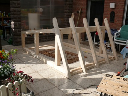

erstellt am: 23. Mai. 2014 23:10    Editieren oder löschen Sie diesen Beitrag!  <-- editieren / zitieren -->   Antwort mit Zitat in Fett Antwort mit kursivem Zitat    Unities abgeben: 1 Unity (wenig hilfreich, aber dennoch)2 Unities3 Unities4 Unities5 Unities6 Unities7 Unities8 Unities9 Unities10 Unities
Phase 2 abgeschlossen

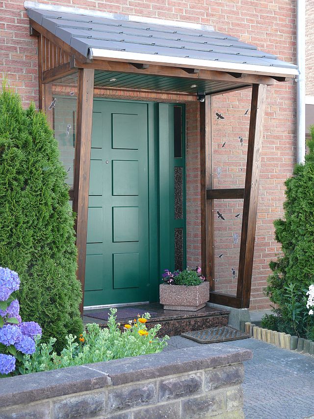

Leopoldi
Heimwerker i.R. www.max-mg.de
Sehen Sie sich das Profil von Leopoldi an!   Senden Sie eine Private Message an Leopoldi  Schreiben Sie einen Gästebucheintrag für Leopoldi
Beiträge: 1477
Registriert: 16.07.2009
Unter Win10/11-Pro 64Bit:
(TC21)-TC2023 Pro Platinum
erstellt am: 25. Jun. 2014 16:36    Editieren oder löschen Sie diesen Beitrag!  <-- editieren / zitieren -->   Antwort mit Zitat in Fett Antwort mit kursivem Zitat    Unities abgeben: 1 Unity (wenig hilfreich, aber dennoch)2 Unities3 Unities4 Unities5 Unities6 Unities7 Unities8 Unities9 Unities10 Unities
Hallo Wilhelm
habe jetzt erst Deinen Beitrag gelesen und sofort die letzten 2 Flaschen Bier vom Richtfest für Dich eingefroren
Nun ist es endlich mit kleinen Mängeln vollbracht:
- Die Acrylglasscheibe ist wegen einer Fehlinterpretation meinerseits  bei der Bestellung nicht nur ohne Struktur sondern auch noch durchsichtig geworden!
- Das Traufenblech sollte eins mit Tropfkante sein, ist aber ein Rinneneinlauf geworden. Ein meinen Vorstellungen entsprechendes Traufenblech mit Tropfkante kann man sich zwar bei Janssen kostenlos schneiden und biegen, muss dann aber eine ganze Platte kaufen. Und die gab es dann auch nicht in Zink vorbewittert.
- Die gelieferten Ortgangpfannen wurden mit einem Ausstisch 90 statt 110 geliefert. Dadurch habe ich den Dachlattenabstand auf 330mm erhöht
und vor den Kehlbalken noch Brett gesetzt.
- Da ich die Zapfenlöcher in den vorderen Pfosten spiegelverkehrt gestemmt hatte  , konnte ich die Balken nur durch drehen und kürzen retten. Somit sitzen sie nun auf den unteren Querhölzern auf.
Meine Regierung und die Nachbarn sind sehr zufrieden.
Ich bin froh das ich fertig bin.
Schöne Grüße
Leopoldi

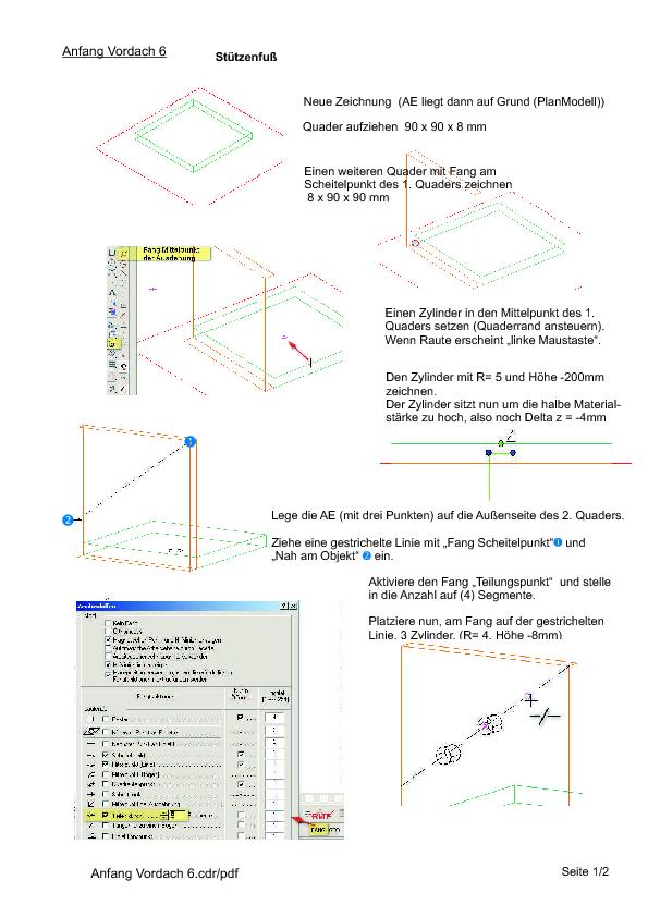

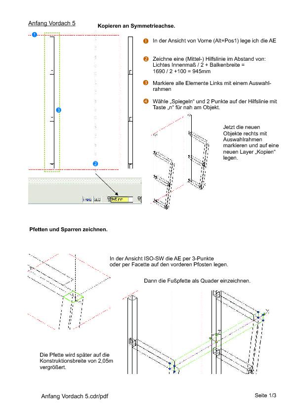

Was mich besonders interessieren würde:
Wie hast Du die ganzen Querbalken mit den Verzapfungen gezeichnet?
Wie hast Du die 'Kleinteile' wie Stützenfuß usw. gezeichnet?
Wie hast Du die ganzen Teile im Modell zusammengebaut.Es wäre bestimmt auch für viele andere User sehr lehrreich wenn Du als Fleißarbeit eine kleine Beschreibung über den Werdegang der Zeichnung erstellen würdest.
Danke schon mal
Peter

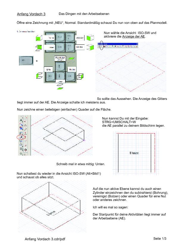

Leopoldi
Beiträge: 1477
erstellt am: 29. Jun. 2014 18:42    Editieren oder löschen Sie diesen Beitrag!  <-- editieren / zitieren -->   Antwort mit Zitat in Fett Antwort mit kursivem Zitat    Unities abgeben: 1 Unity (wenig hilfreich, aber dennoch)2 Unities3 Unities4 Unities5 Unities6 Unities7 Unities8 Unities9 Unities10 Unities
Auftragsbestätigung
Hallo Peter  - ist in Arbeit
Schöne Grüße
Leopoldi
Leopoldi
Beiträge: 1477

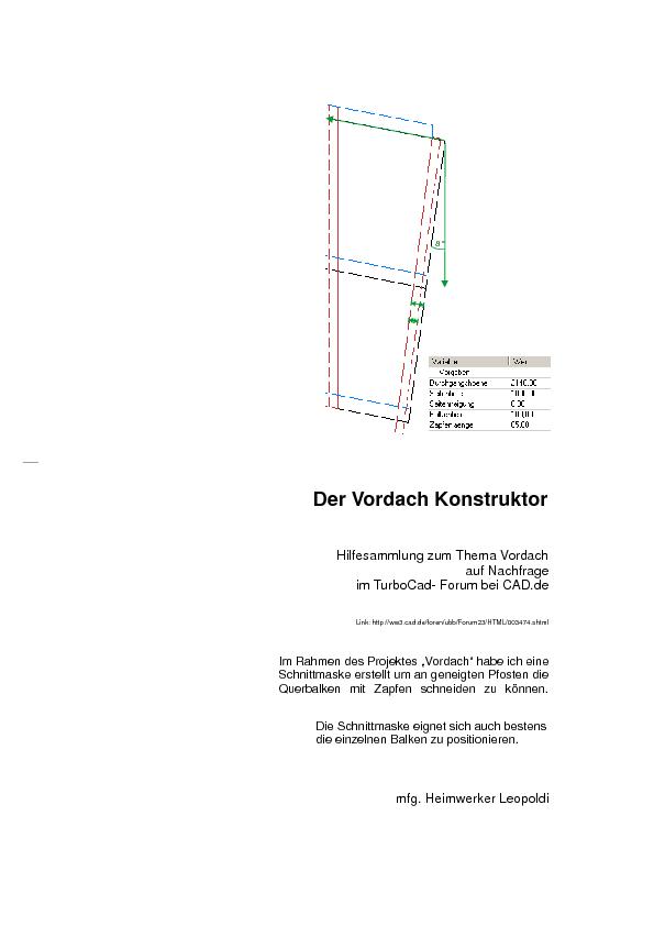

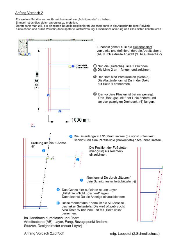

erstellt am: 29. Jun. 2014 21:54    Editieren oder löschen Sie diesen Beitrag!  <-- editieren / zitieren -->   Antwort mit Zitat in Fett Antwort mit kursivem Zitat    Unities abgeben: 1 Unity (wenig hilfreich, aber dennoch)2 Unities3 Unities4 Unities5 Unities6 Unities7 Unities8 Unities9 Unities10 Unities
schau mal ob Du damit was anfangen kannst
Schöne Grüße
Leopoldi
Bild geändert: gezeichnet in der Ansicht ISO-SW
[Diese Nachricht wurde von Leopoldi am 30. Jun. 2014 editiert.]

Hallo Peter
hier Teil 2
Wenn Du das beherrschst hast Du 90% der Konstruktion schon im Griff.
Also üben, lesen, üben, lesen.... Fragen stellen.
Du musst das Spielfeld im Griff haben - sonst wird das nichts
Guck auch mal in meine Notizen zu TC auf www.max-mg.de
Schöne Grüße
Leopoldi

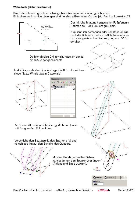

Hallo Peter
habe Teil 3 fertig.
Ich weiß nicht wie Dein Kenntnisstand ist?
Es hängt ja manchmal an Kleinigkeiten.
Schöne Grüße
Leopoldi
Peter Forstmeier
Sehen Sie sich das Profil von Peter Forstmeier an!   Senden Sie eine Private Message an Peter Forstmeier  Schreiben Sie einen Gästebucheintrag für Peter Forstmeier
Beiträge: 124
Registriert: 19.06.2007
erstellt am: 03. Jul. 2014 08:08    Editieren oder löschen Sie diesen Beitrag!  <-- editieren / zitieren -->   Antwort mit Zitat in Fett Antwort mit kursivem Zitat    Unities abgeben: 1 Unity (wenig hilfreich, aber dennoch)2 Unities3 Unities4 Unities5 Unities6 Unities7 Unities8 Unities9 Unities10 Unities Nur für Leopoldi 10 Unities + Antwort hilfreich
Guten morgen,
schon wider super.
Mir geht es eigentlich jetzt noch um den Zusammenbau. Du hast ja die Balken nebst Verzapfungen, wie hast Du das jetzt zusammengebaut, oder hast Du die eingezeichneten Balken erst später mit den zapfen versehen. Ich frage drum, es ist ja eigentlich egal aus welchem material das besteht, es können ja, so wie in meinem Beruf auch Blech Profile sein die dann das ganze ergeben.
Peter

Leopoldi
Beiträge: 1477
erstellt am: 03. Jul. 2014 14:24    Editieren oder löschen Sie diesen Beitrag!  <-- editieren / zitieren -->   Antwort mit Zitat in Fett Antwort mit kursivem Zitat    Unities abgeben: 1 Unity (wenig hilfreich, aber dennoch)2 Unities3 Unities4 Unities5 Unities6 Unities7 Unities8 Unities9 Unities10 Unities
Hallo Peter,
hier nun Teil 4.
Evtl. solltest Du auch mal eine Schulung im TurboCad-Trainingscenter besuchen.
Guckst Du hier:  http://www.turbocadkurse.de/Schulungen/Ubersicht-Kurse/
Schöne Grüße
Leopoldi
Peter Forstmeier
Beiträge: 124
erstellt am: 03. Jul. 2014 16:05    Editieren oder löschen Sie diesen Beitrag!  <-- editieren / zitieren -->   Antwort mit Zitat in Fett Antwort mit kursivem Zitat    Unities abgeben: 1 Unity (wenig hilfreich, aber dennoch)2 Unities3 Unities4 Unities5 Unities6 Unities7 Unities8 Unities9 Unities10 Unities Nur für Leopoldi 10 Unities + Antwort hilfreich
wie ein einfacher Zusammenbau geht Weiß ich schon, nun ist es aber doch ein großer unterschied ob ich zwei Klötze nebeneinander lege oder ob ich wie hier im Beispiel mit Zapfen oder gar wie am Dachstuhl usw mit Schiftern arbeiten muss.
Peter
Leopoldi
Beiträge: 1477
erstellt am: 03. Jul. 2014 19:32    Editieren oder löschen Sie diesen Beitrag!  <-- editieren / zitieren -->   Antwort mit Zitat in Fett Antwort mit kursivem Zitat    Unities abgeben: 1 Unity (wenig hilfreich, aber dennoch)2 Unities3 Unities4 Unities5 Unities6 Unities7 Unities8 Unities9 Unities10 Unities
Hallo Peter
Du musst den Bezugspunkt bei jedem Objekt sinnvoll ändern, damit Du
das Objekt an einem anderen "Fangen" kannst!
Hier noch abschließend Teil 5.
Schöne Grüße
Leopoldi

Hallo Peter
nach Wilhelms Beispiel würde ich
- einen Sparren zeichnen,
- linear nach links und rechts x mal linear kopieren
- und an den roten Linien schneiden  (3D-Querschnitt)
Du kannst Dir auch vorab ein Sparrenfeld (z.B. 20 Sparren nebeneinander)
erstellen und jeweils auf eine Dachfläche auflegen, schneiden und Überschüsse löschen.
Ich würde Dir dringend eine Schulung empfehlen
denn mit abheften kommst Du nicht weiter.
Schöne Grüße
Lepoldi

Hallo Peter
hier noch der "Stützenfuß" mit gepackter TuboCad-Zeichnung (ab Version 18).
Schöne Grüße
Leopoldi

Hallo Peter
Dank Dauerregens im Rheinland sitze ich an der Erweiterung für den Schifterschnitt.
Hab ich auch gerade zum ersten mal gemacht und hoffe das heute noch aufschreiben zu können.
Schöne Grüße
Leopoldi

Hallo Peter
hab es gerade fertig.
Leider hab ich das noch nie konstruiert aber ich hoffe es stimmt so in etwa. Leider habe ich auch keine Literatur dazu.
Mit welcher TurboCad- Version arbeitest Du eigentlich??
Ein Upgrade auf TC 20 Platinum ist empfehlenswert.
Auch wegen der 3D-PDF.
Schöne Grüße
Leopoldi
PDF-s sind nun im Gesamtwerk: Das Vordach Kochbuch

Hallo Peter
ich habe noch die wichtige Teilestruktur beschrieben.
Das Ganze ist jetzt im Gesamtkunstwerk  eingebunden (neu Seiten 17-20).
Als Anlage auch meine gezippte TurboCad-Datei (TC20).
Schöne Grüße
Leopoldi
Aktualisiert:
Das Vordach Kochbuch-abTC20.zip enthält nun die Beispiele Pfostenträger, Pultdach und Walmdach
[Diese Nachricht wurde von Leopoldi am 11. Jul. 2014 editiert.]

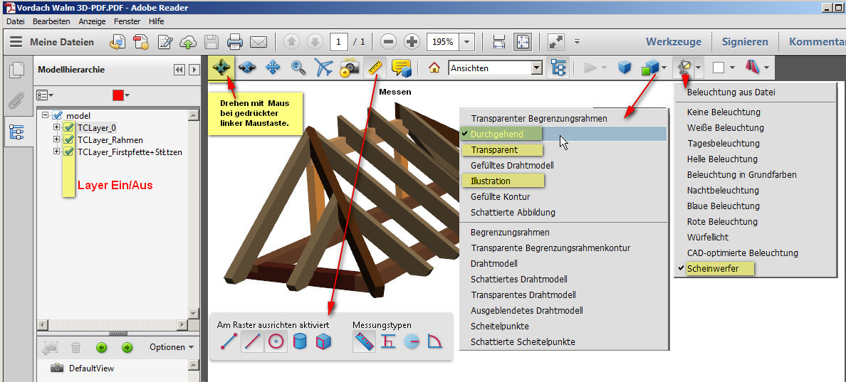

Hallo Peter
als Letztes noch von mir aktualisierte Dateien
sowie hier eine 3D-Pdf mit ersten Hinweisen zur Handhabung.
Schlöne Grüße aus Schland
Leopoldi

Hallo Peter
Vorschau:
wenn du Langeweile hast        , kannst du mit Zwangsbedingungen das Schnittmuster optimieren.
Damit kannst Du die Seitenansicht des Vordaches per Werteeingabe erstellen.
mfg. Leopoldi
Aktualisierung:  VordachKonstruktor.pdf nun in Version 1.2
Aktualisierung : PDF in Version 1.3 ergänzt um eine Testkonstruktion auf Seite 7 + (.zip/tcw. in Version 1.3 Fehler Formel Var16 behoben
Aktualisierung: Text zu Positionsänderung des mittleren Querholzes auf Seite 6 unten.  Version 1.31
Aktualisierung: Version 1.4  Fehler behoben und teilweise neu formuliert.
