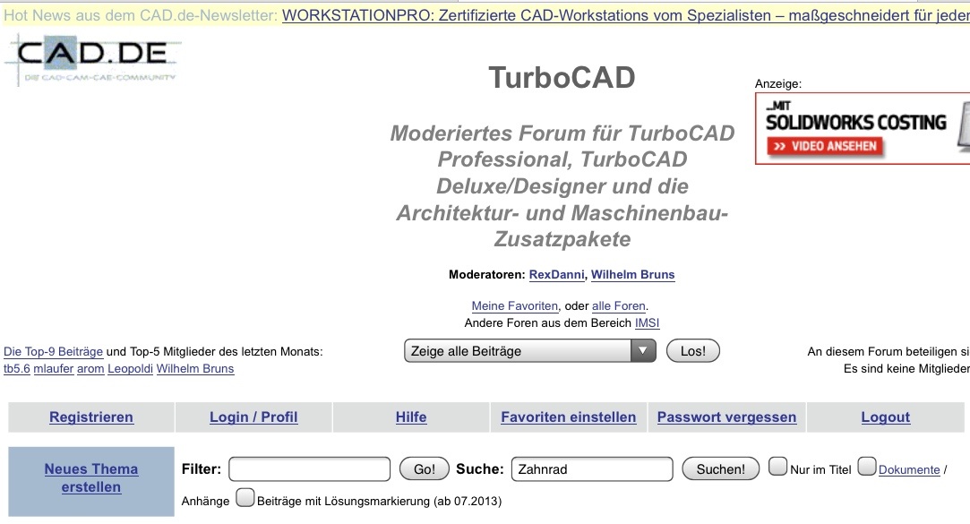

Servus Zoonie83,
geh mal im Forum auf die Hauptseite von  TurboCad und gib in der Suche "Zahnrad" ein.
Der Tipp von Wilhelm und die Suchergebnisse sollten Dir weiterhelfen.

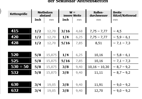

Grüße, 525 Kette 60 Zähne innen d 120, dazu 6 Löcher d 11 auf Kreis d 140.  Reicht dir das schon?
Zoonie83
Sehen Sie sich das Profil von Zoonie83 an!   Senden Sie eine Private Message an Zoonie83  Schreiben Sie einen Gästebucheintrag für Zoonie83
Beiträge: 15
Registriert: 24.04.2014
erstellt am: 28. Apr. 2014 23:00    Editieren oder löschen Sie diesen Beitrag!  <-- editieren / zitieren -->   Antwort mit Zitat in Fett Antwort mit kursivem Zitat    Unities abgeben: 1 Unity (wenig hilfreich, aber dennoch)2 Unities3 Unities4 Unities5 Unities6 Unities7 Unities8 Unities9 Unities10 Unities
Sowas wäre nicht schlecht. Nur quasi mit 60 Zähnen.
Einmal mit 520er und einmal mit 525er Teilung.

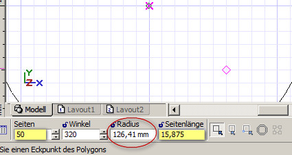

Ich möchte schon selber so ein Teil konstruieren können. Leider fehlt mir der richtige weg. Nach etwas googlen kam ich auf ein Polygon mit 60 ecken und einer seitenlänge von den besagten 15,875mm (bolzenabstand kette). In jede Ecke einen Kreis d 10.16mm(rollendurchmesser). Den Teile ich und lösche den oberen Teil. Den unteren Teil 60 mal radial kopiert.
Messe ich nun aber den Abstand komme ich auf 15,80 und ich muss doch auf 15,875 kommen. Abgesehen davon das der Zahn auch irgendwie nur halb fertig ist. Der obere m, sich verjüngende Teil fehlt ja noch.
Ist das überhaupt ein richtiger Ansatz? Ich denke nicht.
Profis in dem Bereich lachen sich jetzt sicher scheckig. Deshalb hoffe ich jetzt mal auf ein guten Tipp vom cad Profi. 😉 MfG

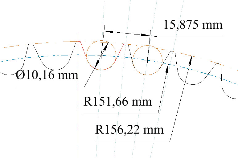

Hallo Zoonie83
Ich habe eine Näherung auf die Wyoming`sche dxf gezeichnet.
Vielleicht hilft dir das weiter.

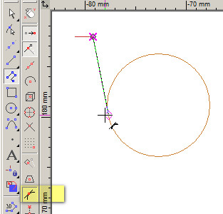

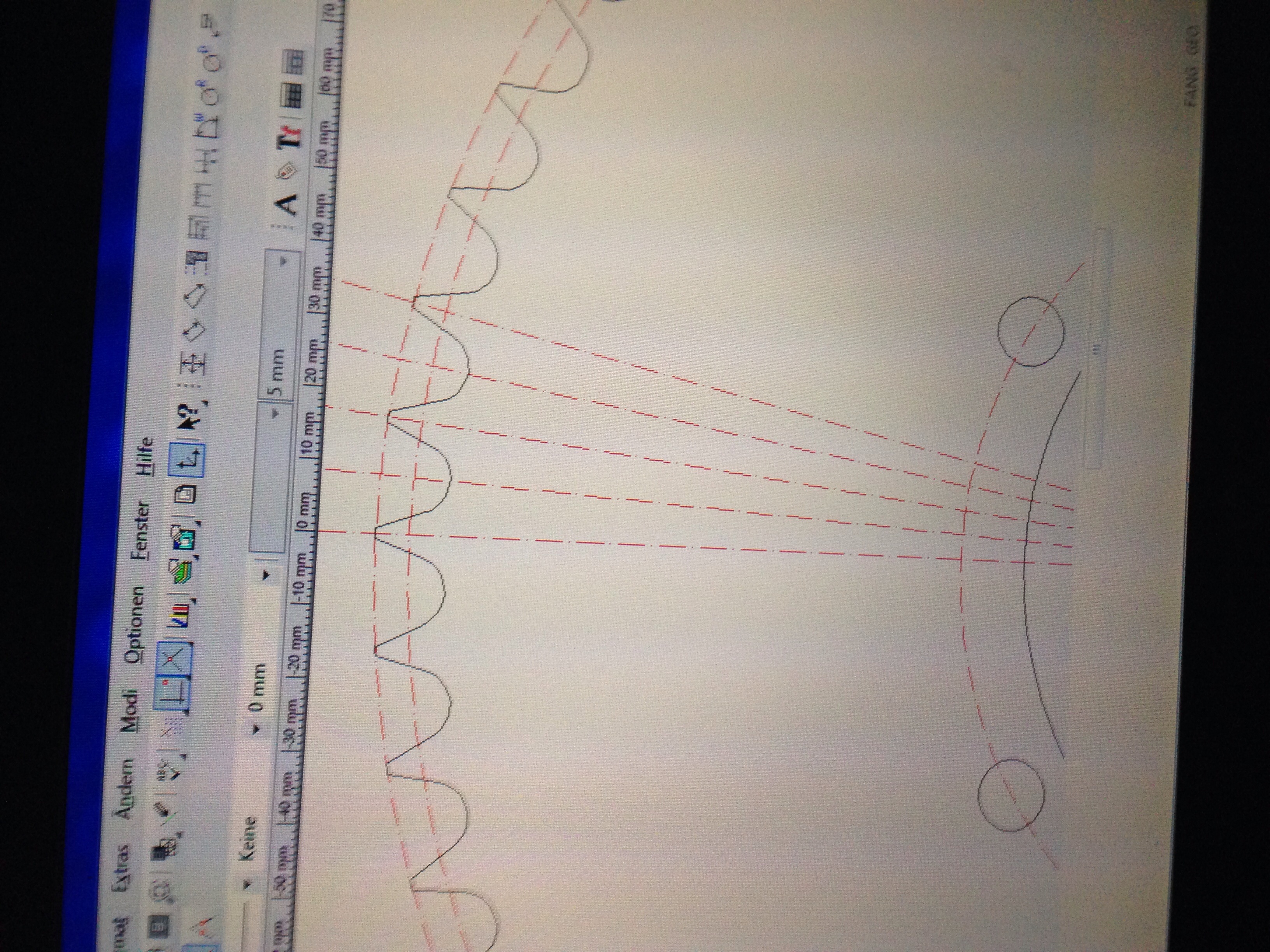

Grüße, ha das hat schonmal bissi geholfen.
Erstes Bild ist ja klar. Nur das 2. hat mir nicht ganz eindeutig.
Hilf mir mal mit wyoming auf die Sprünge.
Hab das mal nach gezeichnet. Hab aber da immernoch 2 fehlende Werte. In welchem Winkel wird der untere Kreis d 10,16 geteilt? Weil ganz 180 sind's ja nicht. Hab da ein kleineren gesamtkreis gemacht um auf 152 grad zu kommen. Das ist aber nur geratenes Augenmaß.
Wie lang ist die Linie oben am Zahn? Wie kommt man auf das Maß?
Und irgendwie zeigt mir mein Abstand 15,80 nur 2 dezimal stellen. Woher weiß ich das es die gebrauchten 15,875mm sind?
Danke Leute.

Per Polylinie: Zeichne die obere (halbe) Linie 0,734 mm und weiter mit "tangentialem Fang" an den Kreis. (siehe Anhang)
Doppelklick auf die Bemaßung:  Einheiten/Toleranz | Genauigkeit: 3 | Runden: 0,001
Bild 2 zeigt lediglich die Ungenauigkeiten zur Original-dxf
mfg. Leopoldi
[Diese Nachricht wurde von Leopoldi am 01. Mai. 2014 editiert.]

So prima, dank deiner guten Tipps sieht das Teil schonmal aus wie ein Ritzel. Danke. Aber jetzt verrat mir mal wie man auf die Maße 151,66 ; 156,22 und 0,734mm kommt? Was muss man da rechnen? Wenn ich das Weiß kann ich nämlich auch andere anzahlen von zähnen machen.
Wie zeigt man denn bei der bemaßung 3 dezi Stellen an? 15,80 ist mir zu ungenau.
Und nochmal vielen Dank für die Mühe.

Hi
Mit Anzahl der Kettenglieder und dem Nietbolzenabstand kommst Du ja zu 1. Radius auf dem die Kreismittelpunkte liegen. (Siehe Anhang)
Den Rest weiß ich leider auch nicht.
Wie man eine Bemaßung auf 3-stellig ändert, siehe vorherige Antwort.

Ei wunderbar. Das funktioniert prima.
Aber wo hast du denn die Maße 156,22 und 0,734 her? Ausgedacht? Oder gilt allgemein 5mm vom rollendurchmesser bis kopfkreisdurchmesser?

Hi
Kreis und Linie auf die dxf zeichnen und schon kannst du bemaßen.
Berechnet habe ich diese Werte nicht!
