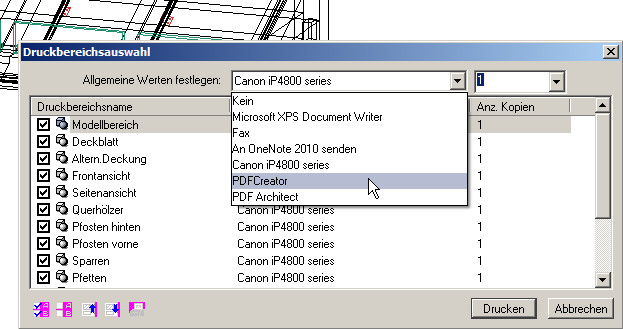

mein Vordach-Papierbereich hat z.Z. 14 Seiten.
Im Moment komme ich nicht dahinter wie ich die Drucker-/Plotter
Einstellung für alle Seiten mit einem Schlag ändern kann.
Vielleicht hat jemand eine Tipp?

Hallo Leopoldi,
in der 19er Version funktioniert das folgendermaßen:
- Den obersten Eintrag mit der Maus anklicken
- Mit gedrückter Shift-Taste den letzten Eintrag anklicken
- Oben im Listenfeld den gewünschten Drucker auswählen
- Die Änderung wird für alle Bereiche übernommen
- Fertig
Viel Erfolg.

Hallo Jürgen,
ja so hatte ich mir das in etwa gedacht.
In der 18er habe ich leider kein Listenfeld(?)
Wenn ich alle Einträge markiert habe und gehe mit RM auf Bearbeiten ist die Auswahl wieder futsch.

Habe mir mal die V20 Demo geladen.
Geht dort auch ganz easy :-))
mfg. Leopoldi
