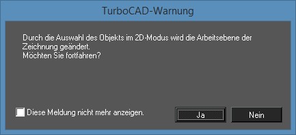

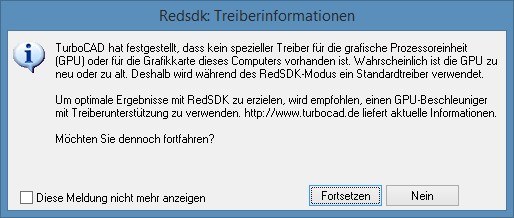

Noch etwas ist passiert. Als ich die LTE Version installiert habe wurden mir 2 Meldungen (siehe Anlage) angezeigt, mit denen ich nicht sehr viel anfangen kann. Vielleicht habt Ihr dazu eine Idee. Eventuell ist auch dies mein Problem.

Meldung 1
Scheinbar erfüllt dein Notebook nicht alle Anforderungen an TC.
Die Anforderungen sind mittlerweile doch sehr hoch.
Vor allem was die Grafikarte und Arbeitsspeicher angeht.
Die erste Meldung könnte darauf hinweisen das deine
Grafikkarte die Anforderungen nicht erfüllt.
Meldung 2
Ist das Orginal eine 2D Zeichnung?
Das kannst du prüfen in dem du alles auswählst STRG A und auf Grösse XYZ am unteren Bildschirmrand achtest.
Grösse Z muss bei einer 2D Zeichnung 0 sein.
Ist eine Z höhe angegeben, ist es entweder eine Zeichnung mit 3D Objekten
oder aber eine unsauber aufgebaute Zeichnung wo die eingzeichneten Elemente sich auf unterschiedlichen Arbeitsebenen befinden.
Selber neige ich dazu (wenn 2D) das es wohl letztere ist.
Dann weiß TC natürlich nicht was es nun tun soll.
Dann deinen Zulieferer kontaktieren.
Tipp: Blende dir die Arbeitsebene ein und sehe dir das ganze aus einer isometrischen Ansicht an.
Ist die Zeichnung jedoch "sauber" als 2D Zeichnung erstellt,
unbedingt im 2D Modus bearbeiten.
Ein Fehler der immer wieder mit TC gemacht wird.
Da wird 2D und 3D in eine Topf geworfen und man wundert sich über scheinbar unsinnige verhaltensweisen von TC.
