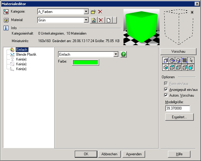

Hallo Wilhelm,
im wesentlichen sind drei Schritte erforderlich:
1. Volumenkörper erzeugen
2. Kameraeigenschaften einstellen
3. Material neu anlegen und zuweisen
1.
Beim Volumenkörper habe ich die Stiftbreite auf 0,7mm und die Stiftfarbe passend gesetzt.
Mit der Stiftfarbe wird die Kantenfarbe eingestellt.
2.
Mit einem Rechtsklick auf Grob rendern habe ich im Kameraeigenschaften-Dialog die
beiden Optionen: 'Renderfähige Objekte' und 'verdeckte Linien unterdrücken' angehakt.
3.
Jetzt muß dem Volumenkörper ein Material zugewiesen werden. Dies ist eine Standardanwendung
in Turbocad und wird bei markiertem Objekt in der Palette: Auswahlinformationen im
Abschnitt: 3D vorgenommen.
Was ist jetzt der Trick an der Sache?
Der Trick besteht darin, eine neue Materialkategorie mit Stiftfarben anzulegen und zuzuweisen.
Ich habe dazu im Menü: Optionen/Materialien/Materialien bearbeiten den Materialeditor geöffnet
und hier eine neue Kategorie  mit Namen: 'A_Farben' angelegt.
Dann habe ich bei Material ein neues Material hinzugefügt und z.B Grün genannt.
Jetzt sind im unteren, linken Teil des Materialeditors die letzten beiden Einstellungen vorzunehmen.
Zuerst wird das Muster festgelegt (s. Anhang: Materialeditor_Muster). Dazu einmal links auf den obersten
Eintrag mit dem Piktogramm Farbpalette klicken und dann im mittleren Bereich den Rolladen (ComboBox)
ausklappen und den Eintrag 'Einfach' auswählen. Darunter wird die Farbe ausgesucht, hier grün.
Abschließend ganz links den zweiten Eintrag anklicken (Reflexionsvermögen) und im mittleren Bereich
den Eintrag (ComboBox): 'Blende Plastik' auswählen (s. Anhang Materialeditor_Reflexion), den Editor verlassen oder
weitere Materialien anlegen.
Jetzt noch das neue Material zuweisen, einmal in den Drahtmodus und zurück in den Grob rendern Modus.
Mit dieser Vorgehensweise habe ich die weiter oben angehängte Datei erstellt.

Hallo Franz.
Danke für die infos
Die sache mit dem Materialeditor ist also die Lösung.
Da muss ich mich doch mal intensiver mit beschäftigen.
