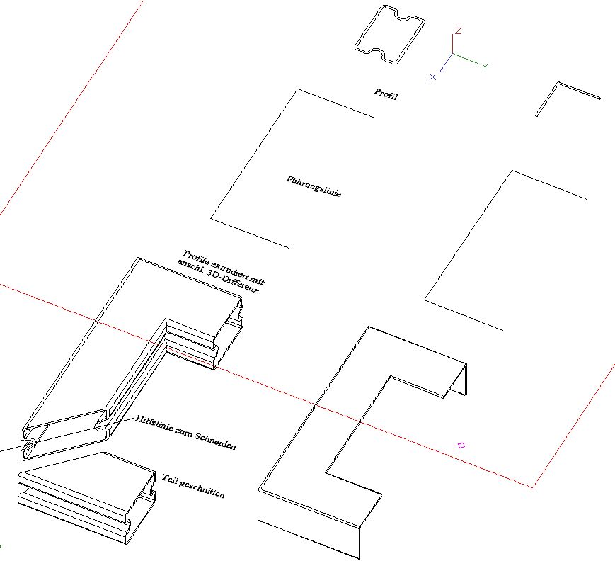

um die Verwirrung jetzt noch komplett zu machen hier meine Vorgehensweise wenn es sich um Profile handelt.
- Profil zeichnen > Polylinen verbinden
- Ausgewählte Objekte durch Versatz kopieren (Wandstärke des Profils)
- Führungsline zeichnen
- Áussen- und Innenprofil über "Extrusion normal zur Führungskurve" extrudieren
- 3D-Differens der beiden extrudierten Körper
Über 3D-Querschnitt kann man das Profil dann noch schneiden. Geht mit, aber auch ohne Hilflinie.
Beigefügt dazu ein Screenshot von einem Profilrohr und einem Winkelprofil.

erstellt am: 10. Jul. 2012 16:57    Editieren oder löschen Sie diesen Beitrag!  <-- editieren / zitieren -->   Antwort mit Zitat in Fett Antwort mit kursivem Zitat    Unities abgeben: 1 Unity (wenig hilfreich, aber dennoch)2 Unities3 Unities4 Unities5 Unities6 Unities7 Unities8 Unities9 Unities10 Unities Nur für thomaskrone 10 Unities + Antwort hilfreich
Hallo zusammen.
Wie von Jürgen vorgemacht dann:
Ansicht Plan Modell-> Schneiden durch 2 Punkte.
So spart man sich die Hilfsline.
Immer schön sparsam sein
