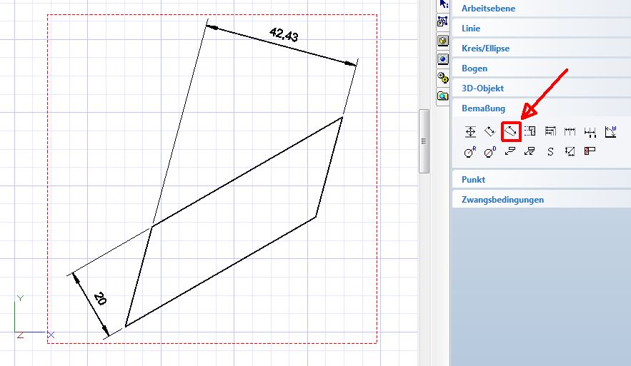

ich habe einmal Fragen zum Thema Bemassung, an denen ich derzeitig kläglich scheitere. Am einfachsten kann ich das an folgendem vereinfachten Beispiel verdeutlichen:
Ich habe eine Parallelogramm gezeichnet, welches um 30° gedreht im Raum liegt. Bemaßt werden sollen nun jeweils die beiden parallelen Seitenabstände, was aber leider nicht funktioniert, weder in der Modellansicht (die richtige Arbeitsebene hatte ich bereits eingestellt) noch in der Papierebene.
Im Forum und auch im Web soiwe dem Handbuch habe ich nichts gefunden, was ich als Hilfe erkannt hätte. Um das Programm zu verstehen, habe ich mir bereits die DVD "CAD fundamentals" zugelegt, aber hier werden nur einfache Teile im Modellbereich bemaßt. Nach nun diversen Stunden des Ausprobierens hoffe ich, daß mir jemand im Forum den richtigen Denkanstoß geben kann, vielen Dank im Voraus.

Hallo Greybeard,
erstmal herzlich Willkommen im TC-Forum.
Meinst Du vielleicht die gedrehte Bemassung wie auf beigefügter Grafik dargestellt?
Viel Erfolg.

Danke CNC-Freelancer,
das war genau das, was ich gesucht habe. Nach Deinem Tip habe ich die Anleitung im Handbuch verstanden und bin wieder ein Stück weiter.
