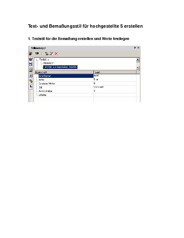

es wurde ja schon einiges improvisiert im Bereich TurboCAD Architektur.
Wie sieht es mit folgender Bemassung aus?
Es geht um die Fenster und Türbemassungen. Diese haben die Angaben Breite und Höhe. Wie läßt sich das in TurboCAD realisieren?
Siehe auch den angehängten Zeichnungsausschnitt.
Gruß Volker.

Hi Volker,
nur manuell.
Bemassung =>
"Eigenschaften"/
"Allgemein"/"Attribut:
<133,40>
22,9
und dann bei "Format"/"Textposition"/"Vertikal": "Auf Linie"
Wieder ein wenig unbefriedigend, aber besser als nix
Der Wert in den eckigen Klammern ist ja der aus der Metrik der Masslinie herausgelesene Längenwert. Wenn Du Die eckigen Klammern entfernst, dann wird ja der Text auf die Masslinie gesetzt, den Du bei "Attribut" einträgst. Dementsprechend wird jedes Zeichen, das bei Attribut eingetragen wird, auch so wiedergegeben.
Ansonsten komplett manuell, mit jeweils einem eigenen Text für die Öffnungshöhe unter der Masslinie. Sehr nervtötend und manchmal auch sehr zeitaufwändig.

Hallo Micha,
das mit Masszahlen oben und unten habe ich auch schon auf andere Art hinbekommen, wenn es sich um "normale" Zahlen handelt.
Aber das funktioniert nicht mit hochgestellter fünf.
Stell Dir mal den Fall vor, wenn die Fenster oder Türbemassung für Breite und Höhe jeweils eine "hoch 5" benötigt.
Man kann sich dann mit dem Textwerkzeug helfen. Die Grundzahl eingeben. Dann neu an passender Stelle die hochgestellte fünf. Hat man mehrere Stellen, an denen man von Hand arbeiten muss, so benötigt man noch Hilfslinien oder ähnliches, damit die Position zur Masslinie sowie der Abstand von der Grundzahl zur Hochzahl immer derselbe ist.

BemTuerhoehe.pdf
in der beiliegenden Anlage befindet sich eine Beschreibung zur Erstellung einer Bemassung für Tür- und Fensterhöhen mit einer hochgestellten 5.

Volker, astreiner Tipp, vielen Dank! Auf Gruppe wäre ich nie gekommen, ich hab immer einfach eine Zahl angelegt und dann immer wieder kopiert bzw. den Text geändert.

Bemassungsstil.pdf
HOCHGESTELLTE_5_V17.zip
für diese wohl immer wiederkehrende Aufgabe würde ich den Weg über eine Stilvorlage für die Bemaßung und das Hinterlegen der erstellten Maße in Blöcken gehen, die in einer Vorlage abgelegt werden.
In der beigefügten Anleitung habe ich versucht die Vorgehensweise dafür zu beschrieben.
Ergänzend dazu bitte auch mal die zugehörigen Hilfethemen in der Onlinehilfe lesen.
Eine Beispieldatei im TC17-Format ist ebenfalls beigefügt.
