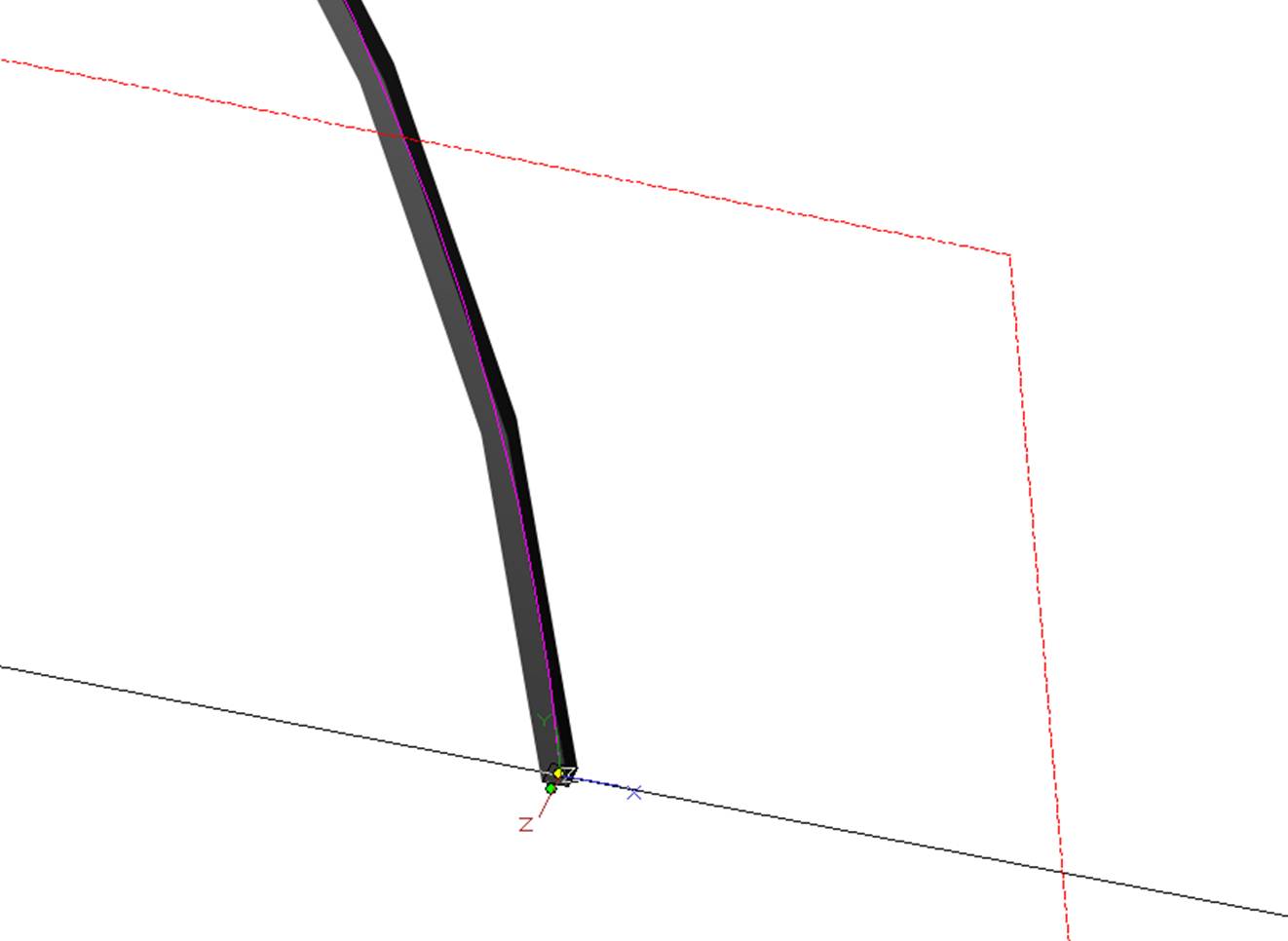

In der Anlage eines Profils, 40er Vierkantrohr das ich mit "Extrusion entlang einer Führungskurve" an einem Bogen mit R ca. 4000 lang extrudiert habe. Allerdings ist die Kontur des Bogens nicht wirklich entlang der Führungslinie. Siehe Bild.
Habt ihr hierzu auch einen Tip?

Sieht nur so aus, simmt aber!
Du musst unter "Optionen -> Zeichnung einrichten -> ACIS"
Vereinfachte Facetierung wählen und bei Facettierungsmodus Fein wählen.

war in der Tat ein Darstellungsproblem. Super Tipp, Danke
