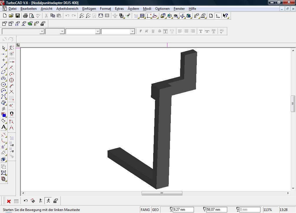

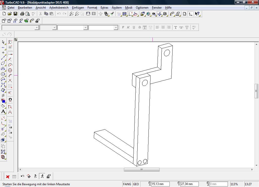

ich habe hier zwei Zeichnungen gepostet. Die Kreise sollen Bohrungen für die Befestigung darstellen. Leider weis ich nicht wie ich die Bohrungen Zeichnen soll so das sie bei der 3D Ansicht auch als richtiges Loch, wo mann auch durchgucken kann, zu sehen ist.
Würde mich freuen wenn mir jemand damit helfen könnte.
ich benutze TurboCad V. 6
Vielen Dank in vorraus

gibts in der V6 keine boolschen 3D Operationen ?
Einfach den Kreis als Zylinder extrudieren und dann über 3D Subtraktion
von den Hebeln abziehen.
Dann hast Du die Löcher in Deinen Hebeln.

Bsp.: Ich möchte eine Platte mit einem Loch in der Mitte zeichnen.
Erst die Platte, dann das Loch an der passenden Stelle zeichnen (Bild 1)
Unter der Eigenschaften gebe ich vor das die Platte und das Loch 10 mm dick sein sollen ( Bild 2)
Mein Problem ist das ich jetzt nicht weiss wie ich die Fläche des Kreises von der Platte abziehen (auschneiden) soll. Man soll durch die Platte gucksn können(Bild 3)
Wenn ich es rendere das habe ich folgedes Ergebniss (Bild 4)

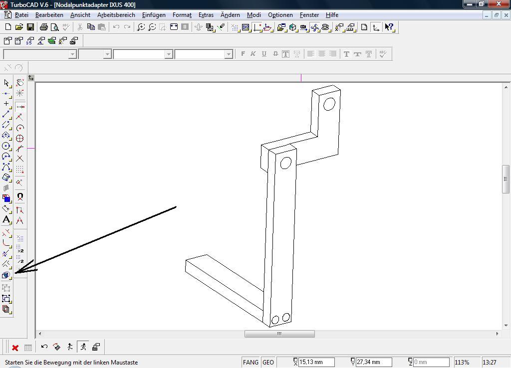

Deine Bilder lassen sich nicht öffen.
Wenn Du allerdings die platte und die Zylinder gezeichnet
hast, kannst Du mit der Funktion 3D-Differenz ( siehe Anlage )
die Bohrungen erzeugen !

geschaft!
Problem erledigt.
Vielen vielen Dank!
