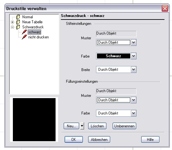

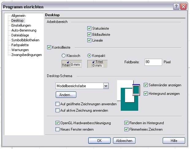

ich habe bis jetzt in Autocad LT gezeichnet. Immer schwarze Hintergrundfarbe. Linien die Schwarz auf Papier waren wurden weiß auf Bildschirm dargestellt.
Wie ist das in Turbocad Deluxe V14. Zeichnungen von Autocad LT ist nun alles schwarz auf Bildschirm wenn ich schwarzen Hintergrund wähle.
Wie am besten vorgehen ?

Du kannst einen Druckstil kreieren, in dem alle Linien schwarz gedruckt werden (siehe Druckstile.jpg). Du musst allerdings für alle Layer die schwarz werden sollen diesen Druckstil verwenden, für alle Objekte (auch Ansichtsfenster) "Durch Layer" für den Druckstil wählen (oder gleich diesen Druckstil) und zusätzlich diesen Druckstil auch für den Papierbereich einstellen.
Wenn du im Modellbereich die Hintergrundfarbe änderst (siehe Hintergrundfarben.jpg), im Papierbereich aber weiss lässt, kannst du aus dem Papierbereich korrekt drucken.
Die Sache hat einen Haken - Die weissen Linien siehst du im Papierbericht nicht!
Wie Frank bevorzuge ich weissen Hintergrund und farbige (eher dunkle) Farben für die Objekte, ist ja auch in allen anderen Programmen wie Word, Excel CorelDraw, Photoshop usw. so...
