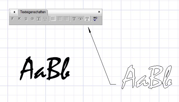

Hallo zusammen
Ich sollte ein Logo mit Text und Grafik aus Aluminium schneiden lassen, für die Laserbearbeitung wird nur der Umriss benötigt. Die Grafik habe ich nun mit Kurven( Bezier- und Freihand) nachgezeichnet.
Gibt es für die Umrandung von Text eine Funktion, oder bleibt mir das Nachzeichnen nicht erspart?
Herzlichen Dank, für Eure Hilfe

Hallo Cornel!
Probiere mal das aus:
Schrift 2x explodieren und dann die "schwarze Füllung" entfernen.
Zurück bleibt dann die Kontur des Buchstabens.
(Kommt aber auf die Schriftart drauf an, geht nicht bei Jeder)
Oder Du benützt gleich eine ähnliche Schriftart mit Doppellinen,
z.B. Swis721 BdOul BT
Viele Grüße: Manfred!

Hatte noch vergessen zu erwähnen, den einzelnen Buchstaben dann
auch noch mal zu explodieren. (Nach den 2x Gesamt).
Die Frage ist dann nur noch, ob die Kontur dann nicht zu schmal
ist für den Laser.
Schönes Wochenende: Manfred!

mit Texteigenschaft "Flexibel" kannst Du jeden Text als Umriss darstellen.
Bei Bedarf noch 2-3x Explodieren, dann hast Du alle Linien einzeln.

Lieber Manfred, lieber Andi
Vielen herzlichen Dank, für Eure Antworten, Ihr habt mir damit sehr weitergeholfen.
Gruss Cornel
