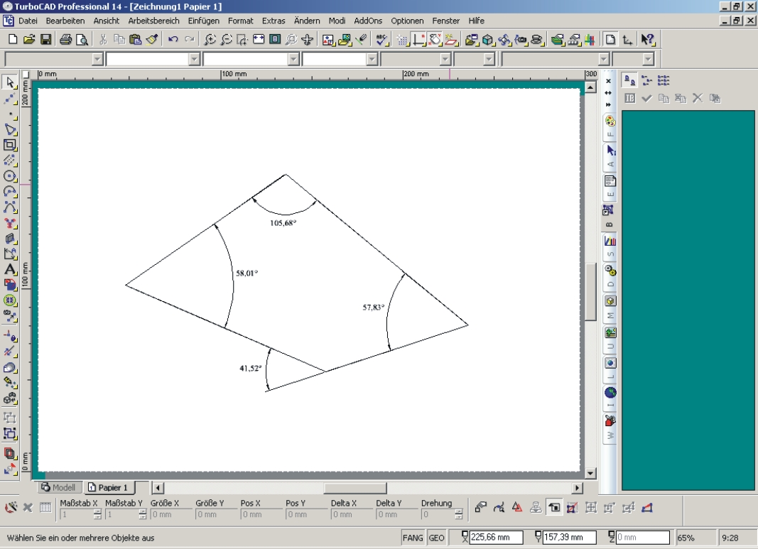

- Abstürze bei Winkelbemassung von Bögen aus Entwurfspalette beheben (TC12.5 und die Testversion von TC14 sind da ganz schnell weg).

Den Fehler mit der Winkelbemaßung in der V14 kann ich nicht nachvollziehen.
siehe Screenshot

Wenn ich Winkel von Bögen aus 2D-Ableitungen messe, die mit der Entwurfspalette erstellt wurden (und nur dann) verabschiedet sich TC immer umgehend.
