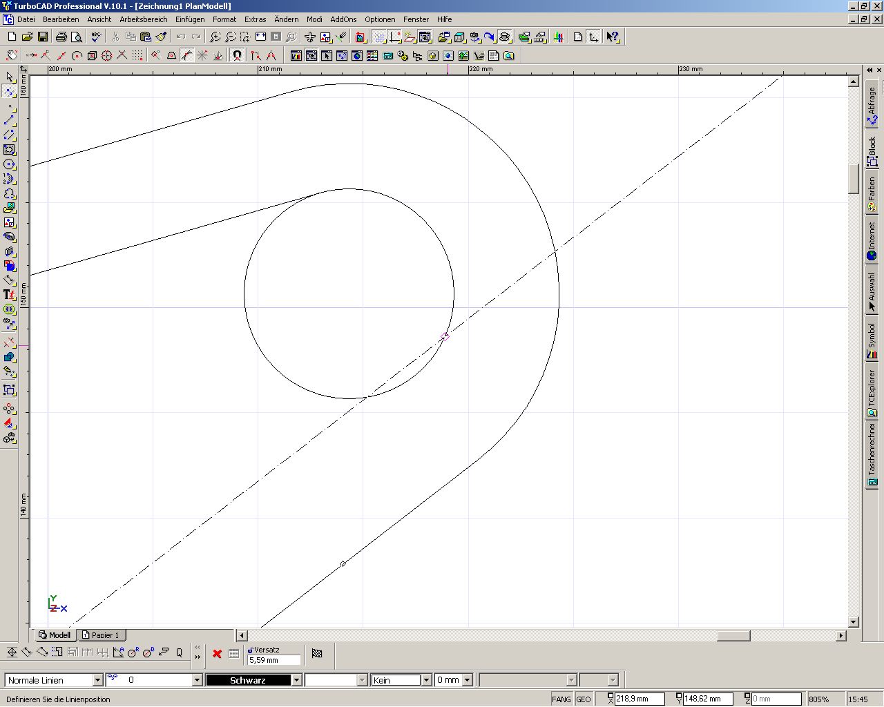

erst mal ein "Hallo", da ich neu hier bin.
Ich möchte, wie der Titel schon sagt, eine parallele Konstruktionslinie als Tangente an einen Kreis legen.
Leider läuft diese Kons.-Linien nicht als Tangente am Kreis, sondern schneidet diesen.
Der Fangmodus, den ich ausgewählt hatte, sollte mir aber die Linie an den Tangentenpunkt legen.
Was mache ich falsch oder ist das ein Bug (oder feature? ;-))?!?
Siehe dazu auch das angehangene Bild!

als workaround würde ich vorschlagen Lot von Kreismittelpunkt auf Linie und durch Schnittpunkt Kreis/Lot parallele Konstruktionslinie ziehen.
Gruss Rudl

Ja, das wäre 'ne Möglichkeit.
Danke!

Schau Dich mal bei den normalen Linienwerkzeugen um,
dort findest Du 3 verschiedene Möglichkeiten Linien mit Kreisen tangential zu verbinden.
Geht sogar ganz ohne Fang
